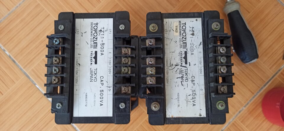

    Em có 2 cục bacl điện vào 100, 110, 120 ra 100, 110. Có cách nào ghép đôi để thành bacl vào 220, 220, 240 ra 100, 110 và 200, 220 ko các bác?

  8. subaruil
    subaruil Advanced Member
    22/7/21
    94
    47
    Đầu vào hay ra cũng như nhau, nó như cái đèn pin đấu nối tiếp thì tăng điện áp. 2 cuộn đầu vào 110 nối tiếp sẽ cho đường input 220. Đàu ra từng BACL vẫn vậy, muốn lấy 200 thì nối tiếp 2 thằng 100, muốn lấy 220 thì nối tiếp 2 thằng 110. Nhớ đấu (-) của cuộn thứ nhất với (+) của cuộn thứ 2. Nguồn vào cũng phải đảm bảo đúng chều -+, nếu ko đúng mà đấu cuộn ra có thể dẫn đến chập cháy, nhẹ nhất là BACL kém tác dụng, bị rung và nóng

    Không có +/- bác mà là đồng pha thui. Tuy nhiên việc làm đó chỉ đúng về lý thuyết thôi, chứ trở kháng trong BACL từng cái sẽ khác nhau, khi dòng xoay chiều chui qua sẽ làm hiệu suất không ổn dù có 2 cái bacl y chang như nhau nhưng do độ cũ mới khác nhau nên.... Cá nhân e bán 2 cái đó đầu tư 1 cái có đủ những thứ cần thiết sẽ hay hơn và kinh tế hơn.

    Theo ảnh thì 2 BACL của bác ấy cùng loại, cùng công suất. Sai số cũng ko đáng kể. Các shop cũng vẫn thường đấu vậy để lấy 220v, còn để kiếm BACL có đủ áp ra như vậy thì rất khó, chỉ có hàng nội địa sx là dễ kiếm. E nói +- cho nó ngắn gọn, phàm ai muốn vọc thì đều biết rõ AC và DC. Bác ấy thích đấu thì e chỉ cách đấu, chứ e cũng sẽ ko làm vậy, lại càng ko làm theo cách của bác. BACL e chỉ dùng cho các thiết bị đầu nguồn, Pow e chỉ dùng đổi nguồn + lọc thôi !
  13. thai64
    thai64 Advanced Member
    10/12/10
    3.664
    1.358
    @ Không sai nhưng mà chưa đúng...hiệu hiệu quả kinh tế, đúng hơn là nên dùng một cái BACL có điện áp đầu ra cấp đúng điện áp của phụ tải ( thiết bị dùng điện ).

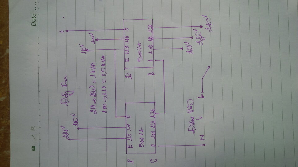

    Cứ theo cái sơ đồ này nhé bác, yên tâm sử dụng và không cần thiết quan tâm đến các yếu tố khác. Thật tế người ta vẫn sử dụng cách thức này. Và xem đó là chuyện bình thường.
    Chú ý công suất các áp đường ra đã ghi rõ. Với công suất này thì dư chơi Audio và còn nhiều sự chọn cho áp ra.

    Hình vẽ rất chi tiết và rõ ràng, em cám ơn bác @dangkyhai rất nhiều ạ.
    Còn vấn đề cuộn dây sinh từ trường, trở kháng và dung khác lệch pha triệt tiêu nhau cũng ko phải vấn đề, mình có thể an tâm chơi đúng không ạ?
  16. dangkyhai
    dangkyhai Advanced Member
    12/9/14
    1.072
    874
    Trở kháng coi như bỏ qua...cho dù cục mới hay cũ ...không quan trọng.
    Từ trường, lệch pha chỉ xảy ra khi đấu sai, được hiểu là đấu sai cách như trong sơ đồ.

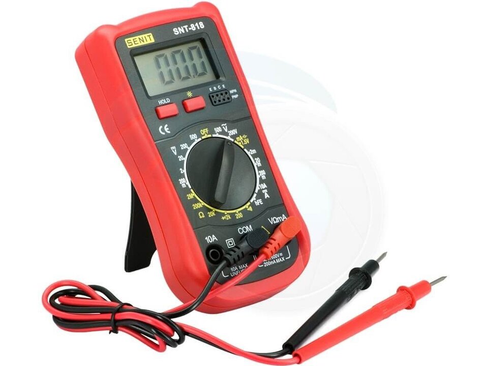

    Với Audio thì vô tư chơi. Chú ý không nên sử dụng bàn ủi, nồi cơm, bếp từ...hàng Nhật ở đường 100-110v.
    Đầu vào - Đầu ra có thể hoán đổi để ra áp theo ý Mình.
    Tóm lại, cứ đấu đúng là ra áp. Đấu sai là ko ra. Khi thi công cần có công cụ hỗ trợ như hình ảnh, Hehehe...

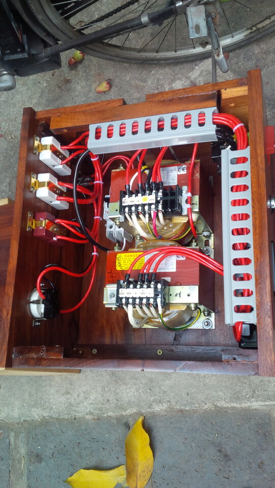

    2 cục vào chung 1 thùng mà không có khoang riêng thì nghe sẽ không hay. Tốt hơn là hãy dùng 1 cục.

    2 cục này vô tay tôi thì sẽ có một công tắc đảo để tuỳ chọn cho việc đa áp và công suất. Chọn ra 100v / 0,5kVa hoặc 100v / 1kVa. Tất cả chỉ cần một thao tác.
    Bác cứ tiến hành đi...làm rồi mới ngộ ra nhiều điều rất bình thường nhưng mà thiên hạ nhiều người làm quá, áp vào bacl nhiều chức năng trong khi bản thân nó chỉ có 2 nhiệm vụ chính là an toàn và chặn nhiễu.
    Nếu cần bác cứ chụp hình khi đấu nối quăng qua tôi chốt cho. Tóm lại, tới đi bác.

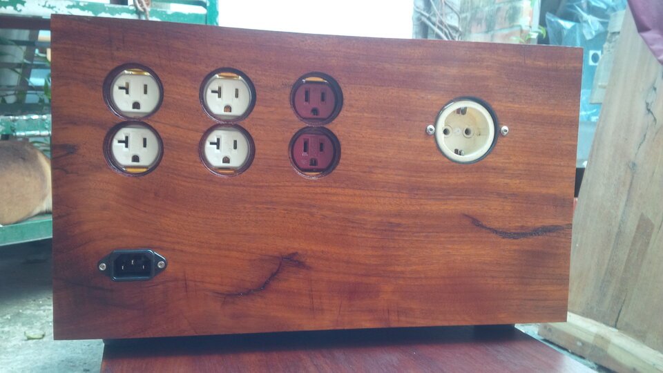

    Vài tấm hình minh họa với các áp ra 100-110-220v. Áp 220v nên dùng ổ tròn để tránh nhầm lẫn. Chưa đánh số vì chưa tìm ra chỗ khắc chữ.Hehehe.

    Bác cho em hỏi xíu, cái thùng gỗ cho BACL này có cần làm tấm chắn từ không?
    Có thể dùng lưới mắt cáo để làm không?
  22. Giang Ngo
    Giang Ngo Advanced Member
    17/11/18
    154
    47
    Nha Trang
    Thùng gỗ đẹp, có thể tự làm tại nhà, tận dụng được gỗ quý bỏ đi, nhưng vấn đề thoát nhiệt và rò rỉ từ từ biến áp. Bắt buộc phải chọn được biến áp tốt, chạy cả ngày không nóng và để thùng biến áp xa các thiệt bị nhạy cảm.

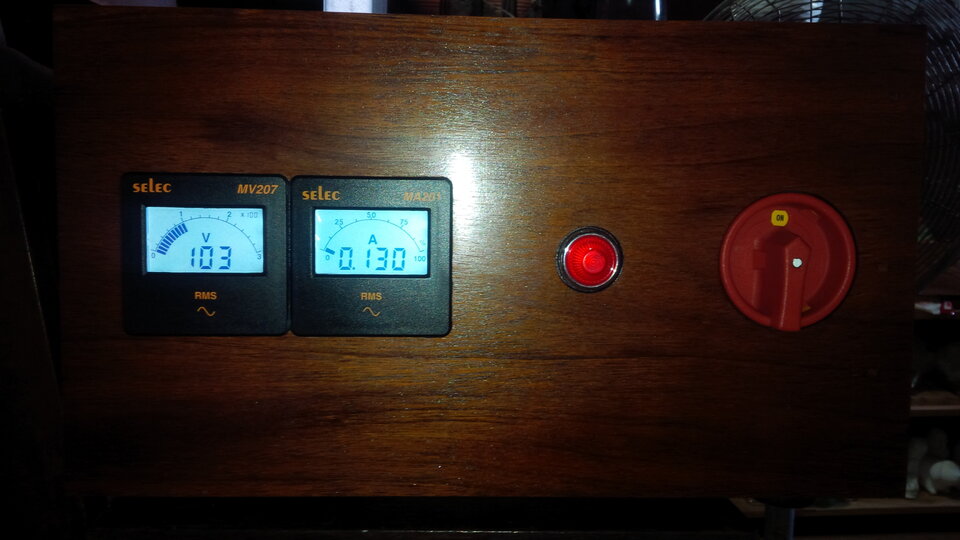

    E thích cái công cụ thứ 2 của bác quá

  25. TuanAnh68
    TuanAnh68 Advanced Member
    1/5/18
    94
    127
    Mấy cái ổ cắm của bác làm rất khoa học, yên tâm không sợ cắm nhầm điện :p
