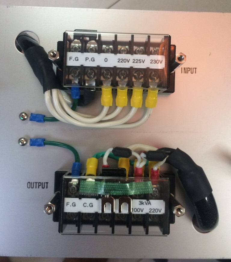

    BACL của e 3kva các bác ah

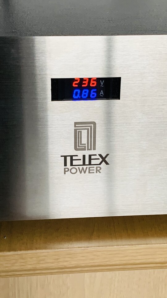

    Em hỏi ng.u phát điện nhà em thường trên 230v, sau khi qua bacl (ngõ 220) thì vẫn 230v hay đúng 220v (như ổn áp)? Cái đồng hồ trên bacl đấu trên đường điện vào nên báo theo nguồn tổng.
    Thực ra lấy cái đồng hồ đo là biết nhưng vì e là dân ngoại đạo, có cái vol kế nhưng cùi bắp, đi mượn thì ngại…hỏi cho nhanh

    Vẫn 230v bác. Đầu ra nếu đc mô tả là vào 220 ra 220 thì cũng sẽ ra 230v bác ah. Các cổng 100-120v cũng sẽ dâng lên tương ứng bác.

    Vì thế mà BACL vào 220v em thấy đa số ko còn phù hợp nữa.

    Vậy là khó rồi, chã nhẽ đặt cái ổn áp trước bacl
    Thực ra các thiết bị 220 có thể chịu đến 250 nhưng chắc có ảnh hưởng nếu dùng điện cao như thế lâu dài…
    Hệ thống của e xài cả 100 và 220.
    Cảm ơn bác đã chia sẽ

    Mình có cái BA xuyến, chẳng biết có phải lo ngại VĐ như trên không mà nhà sx thiết kế In 220v - Out 210v vì thế điện ra luôn ở mức dao động +- 220V dù đầu vào thường xuyên điện thế cao

    Nên kiếm BACL có đầu vào 220-230-240v để phòng hờ điện mạnh

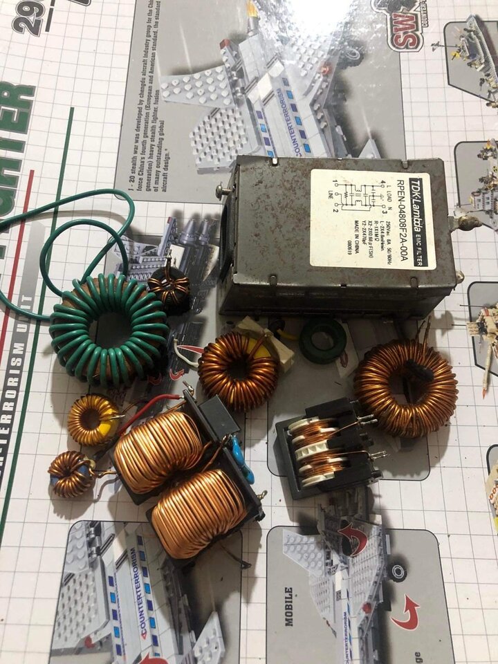

    Ngoài cục biến áp chính, em còn thấy một số tay chơi trang bị thêm một số cục choke mini cho ngõ ra công suất thấp (CD, pre, DA). Các bác cho em hỏi là thực sự nó có tác dụng tốt không và sơ đồ lắp như thế nào. Em cảm ơn! :)
    Ước gì gần tặng bác về trải nghiệm. Âm tĩnh hơn nhưng bass nhẹ mờ. Nói chung là với dàn cỏ như của em có chút cải thiện nền âm nhưng em phải chọn tụ nguồn cho cdp tiếng bass mạnh hơn.

    Dạ giống mấy cục bên phải này hơn ạ

    Choke này lên tới cả trăm A. Có cục nặng 3kg, 5kg, 10kg, 20 kg cũng có

    Đây là những cuộn cảm có tác dụng như khởi động mềm. Khi một biến áp cấp nguồn cho nhiều thiết bị thì ko ảnh hưởng lẫn nhau. Nên trong audio em nghĩ nó vô nghĩa có khi còn ảnh hưởng tiếng bass.

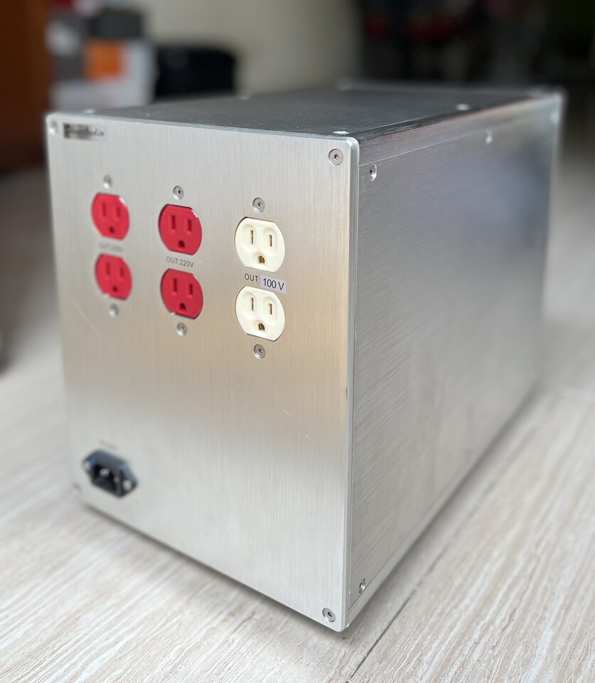

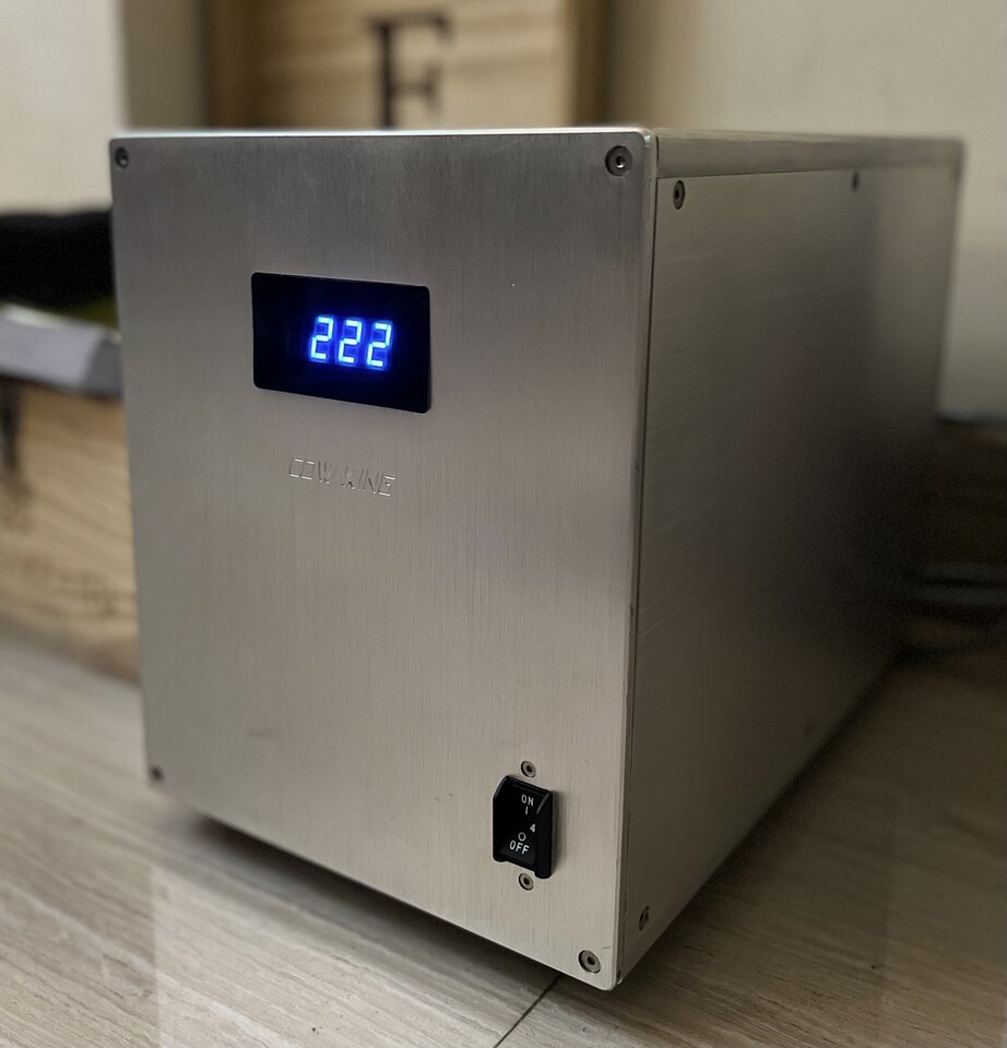

    E có dư vài cục bacl Rcore lên thùng nhôm phay anod, linh kiện xịn xò(cos đông lạnh,dây nhợ ổ cắm toàn loại tốt...v.v..) bác nào cần zalo e nhé! O9I.727.l357
    55C09738-9916-487C-917E-2EE5355A9F04.jpeg AAB56A60-02B5-45AB-802C-634B9DA420BA.jpeg 0C8695E1-F701-4356-8A05-D03721B24973.jpeg 36C9766F-77F3-482A-A77E-201742FEFF1C.jpeg
