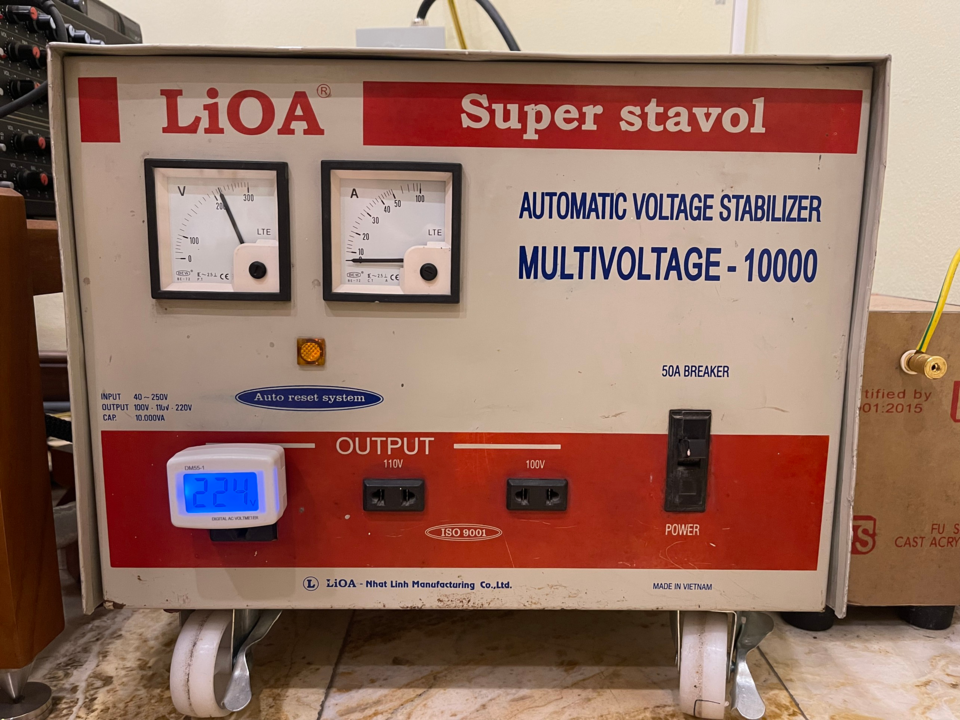

    Ổn áp Lioa rẻ mà xài ngon .Mình mua con 10 kva xài ngon lành cả chục năm nay rồi

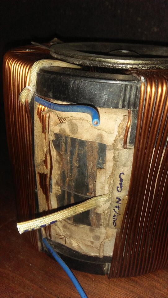

    Dùng tạm thôi, không nhiều người biết và đánh giá đúng nên ổn áp Việt mới sống lâu như vậy. Đúng là đáp ứng được số đông và công năng nhất định. Rẻ thôi, chứ nói nó tốt thì dễ trả giá.
    Gớm muốn chết luôn í. Xem hình, tiếc là lúc đó ko có ý định đăng nên ko chụp lại. Vứt hết rồi.
    Lõi... Không rõ.
    Dây quấn đồng hay nhôm đều đạt.
    Quấn bằng máy nên tạm chấp nhận.
    Giấy cách điện kém, không phải dành cho ngành, hình như giấy bao xi măng.
    Linh kiện khác tệ hết muốn nói. Gắn cho có thôi. Ốc vít ăn điện toàn ốc chợ. Board mạch thì thấy gớm. Có ngày nó để vị trí ra áp 260v hơn lúc đó mới hiểu... Đã cho ta một mùa xuân bao ước vọng.
    Tóm lại có thể dùng biến áp không nên dùng ổn áp hàng Việt .
    Ah quên, trong nó dẫn điện bằng cây ty sắt nhé.
    Hông biết sau này 2020 tụi nó có khá lên không.

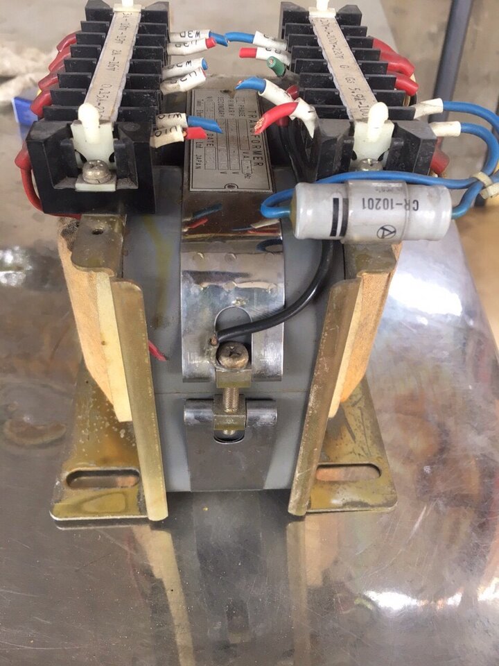

    Loại BA có phe sắt từ cao như thế này giống BA tự ngẫu quá, nếu là tự ngẫu thì bạn không nên dùng cho audio vì bị nhiễu điện từ lưới điện quốc gia (dân cư), dễ bị hỏng các thiết bị audio có giá trị. Bạn nên sử dụng lọc sóng hài (2 tầng cuộn dây + tụ) để triệt tiêu nhiễu điện + lọc tĩnh điện + BA loại cách ly để cho ra dòng điện sạch dùng cho audio, chất âm sẽ cải thiện rõ rệt (khuyên dùng BACL loại Rcore).

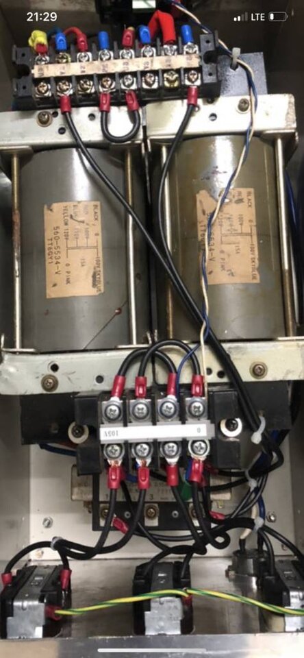

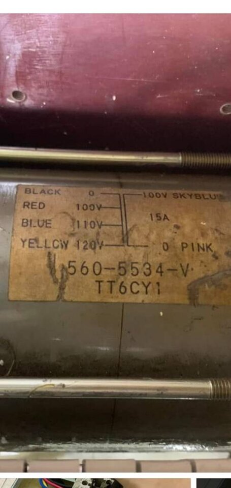

    Xin phép các bác cho e ké tìm mua BACL. Điện vào 100v.110v.120v. Điện ra 100v 15A . Như hình dưới ạ. Bác nào có ko dùng để lại cho e. 0973162555. E xin cảm ơn tất cả các bác ạ! IMG_20221012_122527.jpg View attachment 968249

    BACL này là loại BSW (còn gọi là BA ống nước) gồm 2 lõi sắt từ quấn tròn 2 bên lõi dây đồng dạng C-core. Bác lên youtube tìm kênh bán BACL hàng bãi Nhật sẽ có rất nhiều kênh đang bán loại này, lớn nhỏ đểu có, loại này ko hiếm như Rcore.

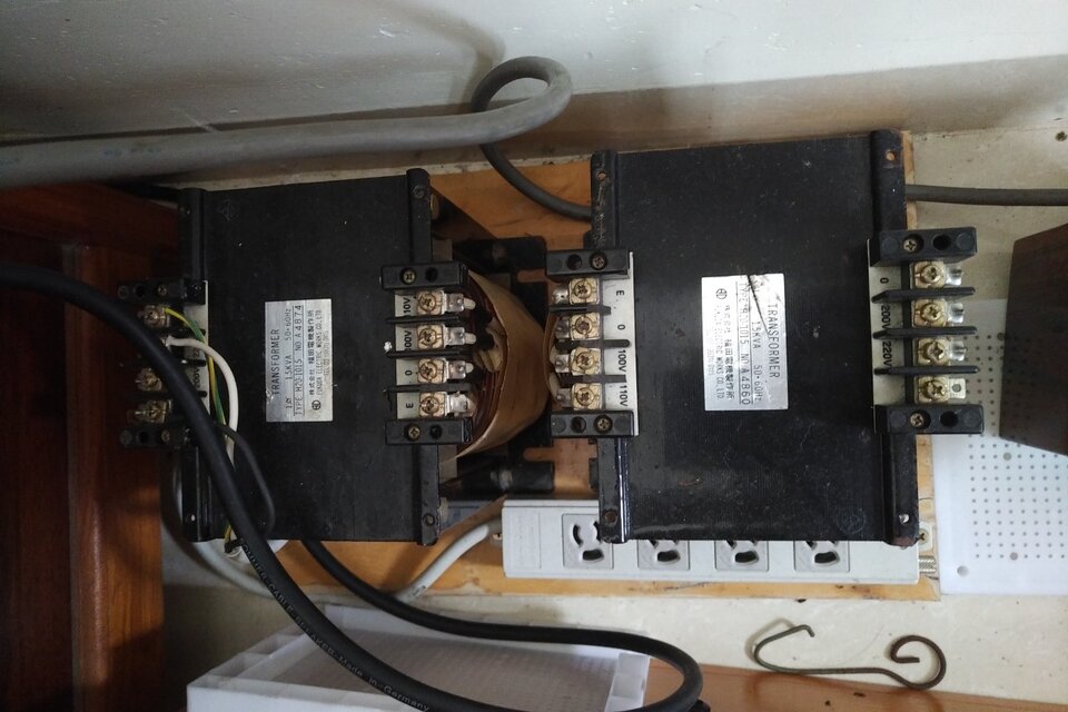

    Mua linh tinh cho 1 đống, giờ chuẩn bị vất xó Fukuda.jpg 4.jpg 1.jpg Fukuda.jpg 4.jpg

    của bác toàn loại BACL EI, theo như các bác sỹ TS, Ths, GS audio là không nên dùng loại EI này, hơn nó phải C-core, R-core ấy :D

    Hai EI và hai cái Double C-core đấy, giờ mình chuyển sang Xuyến hết rồi, mấy cái trên là học phí!
