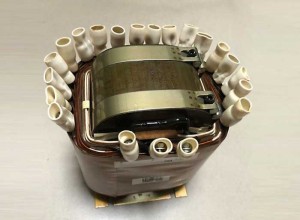

    Các bác cho em hỏi BACL loại nào ngon hợp với Audio chứ em thấy BACL nhiều loại quá từ R core , C core, Xuyến, BỊ, UI , MI không biết đấu mà lần nữa... thanks các bác nhiều ạ!
  11. lenamvl
    lenamvl Advanced Member
    5/3/14
    5.042
    1.963
    Loại UI là ngon nhất vì hai cuộn dây sơ cấp và thứ cấp nằm xa nhau nhất

    Bác nghĩ như ban đầu là chuẩn đấy. Nếu các cuộn riêng biệt thì thường thêm trị số dòng để bác sử dụng tải cho phù hợp với từng mức điện áp . Bác chụp cho xin sơ đồ đấu dây.

    Rất đơn giản. Hai cuộn dây sơ cấp và thứ cấp càng xa nhau càng tốt .Loại U I là OK nhất.
    Loại này ít sản xuất vì rất tốn sắt ferrite, giá thành cao

    Em đang dùng UI nên nói một vài khuyết điểm:cần dùng công suất lớn hơn các loại khác, phải đặt xa loa nếu loa độ nhạy cao ,dễ kêu nếu bỏ vô thùng sắt ( để ngoài ko kêu ) do từ trường thất thoát cao. Hiện nay máy hàn và máy nạp acquy dùng kiểu này vì hai cuộn độc lập xa nhau tính an toàn cao. Hệ số ghép tụ sơ thứ thấp nên lọc tốt nhiễu cao tần nhưng hiệu suất thấp. Các bác có thể mua loại 380v-230v loại dùng lõi UI về mod lại. Loại này có nhiều trong các tủ công nghiệp và giá ko cao.
