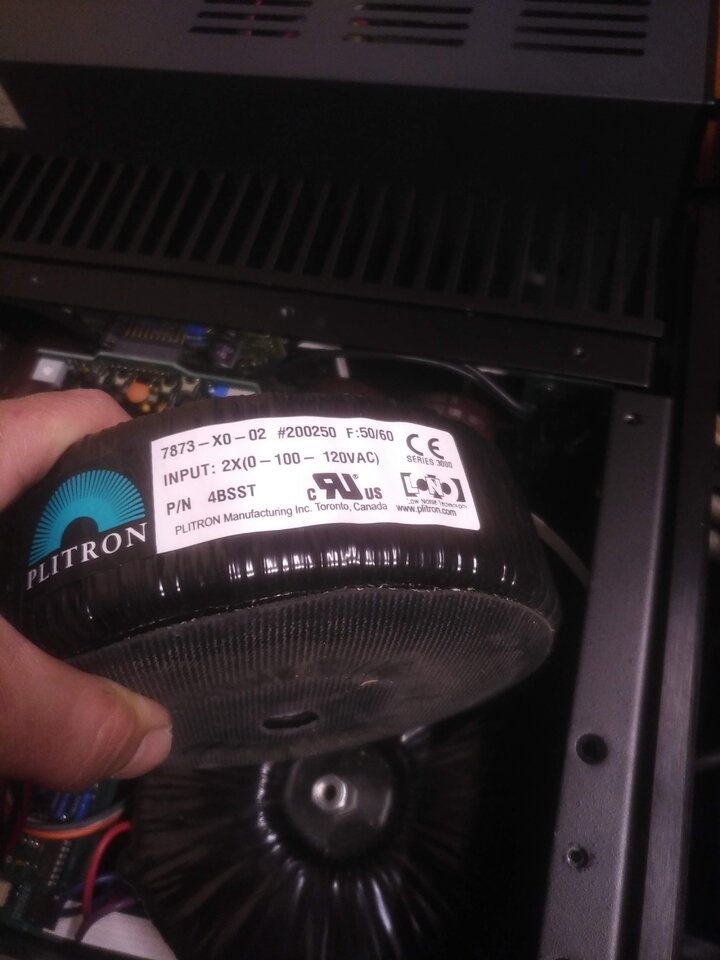

    Đây là biến áp lắp trong con pow em đang dùng, mỗi kênh sử dụng 1 cục 600va tổng 1,2kva cho cả máy.
    Hãng Bryston họ có chia sẻ trên diễn đàn thường họ chọn công suất biến áp lắp trong máy bằng 2 lần công suất liên tục của máy.
    Hồi mới mua pow về em có email qua hãng hỏi việc dùng BACL để đổi điện thành 120v cắm cho máy thì tay kỹ sư thiết kế khuyên em chọn BACL có công suất tối thiểu 3kva. Em đặt bác Phương Xuyến 1 cục 5kva về dùng cho cả bộ dàn, chạy im re không kêu không nóng nhiều năm nay rồi.

    Cái biến áp trong hình là biến áp nguồn gắn trong con pow em đang dùng. Còn biến áp đổi điện 220v -> 120v em dùng bacl xuyến của bác Phương Xuyến.
    Các thiết bị công suất lớn như amply/pow/ sub điện thì không nên dùng lọc điện. Bác lắp lọc điện cho các thiết bị còn lại như cdp, pre, dac, switch, modem router...
