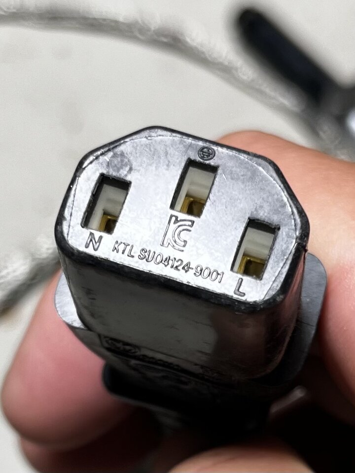

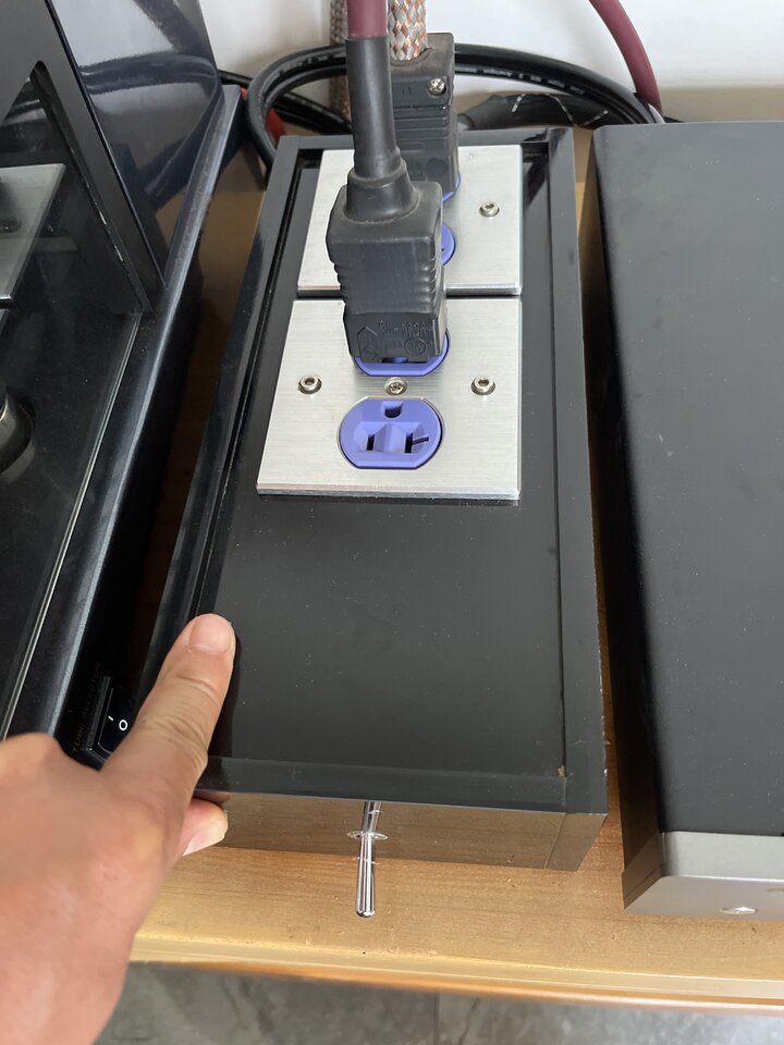

    Em gặp trường hợp éo le, e mua cái ổ cắm có lọc, mua lại của 1 vnav, hàng của 1 shop chuyên ổ cắm…
    Lâu nay dùng ko để ý, khi em đảo cầu chì ampl gây ra vài lộn xộn âm thanh…
    Em kiểm tra thì thấy ổ cắm bị đấu ngược dây, nghĩa là nóng vô chân này thì ra chân kia nên khi đi vào ampl nó ko qua cầu chì hu hu…
    Cách kiểm tra rất đơn giản, lấy sợi dây nguồn ổ cắm đo ở phích cái, thấy chân nóng bên phải, khi cắm qua ổ cắm, cắm sợi dây nguồn ampl vào, cũng đo thì thấy nóng chạy qua lỗ trái
    em chia sẽ để các bác chơi bacl, ổ cắm… nhớ kiểm tra lại nguồn điện kẻo nó tèo thiết bị… mà cầu chì ko đứt.
    Hình minh hoạ: L là line: nóng

    Bác nên đo tại ổ ra tại ổ chia thì chính xác hơn: nhìn trực diện vào ổ cắm: bên trái L- phải N và ground phía dưới.
    New-long2005 and nguyenquangngoc like this.

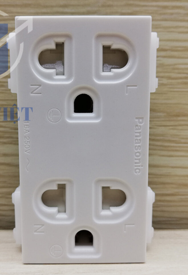

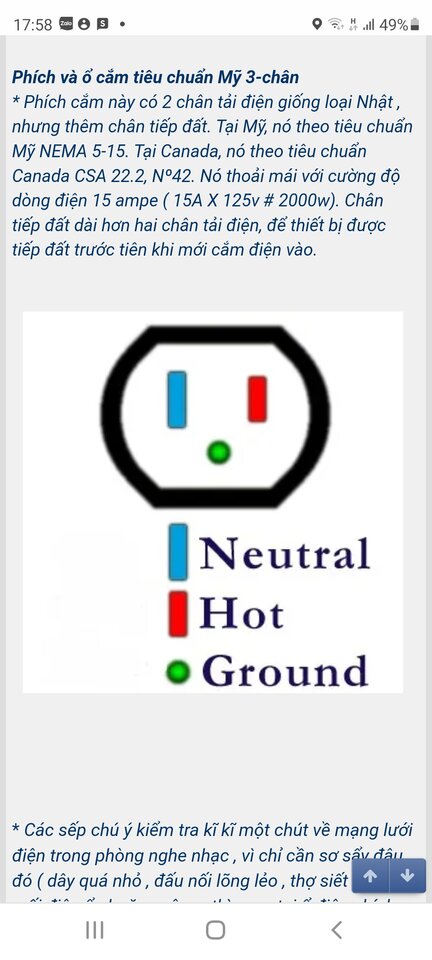

  4. nguyenquangngoc
    nguyenquangngoc Advanced Member
    22/4/21
    165
    225
    trên một số phích cắm, ổ cắm nó ghi ký hiệu này mà… mà hình như bác nói ngược, trên ổ cắm thì rãnh dọc là L, rãnh chữ T là N là đúng, chân chữ D là G/E. Bác xem ngay trên các ổ cắm audio có cả, ghi phía sau, phía có vít vặn G là phía rãnh chữ T, ký hiệu N.
    Hơn nữa do em thay cầu chì cho ampl nên phát hiện dòng không đi qua cầu chì mà về cầu chì..
    Em đã tháo và kiểm tra thì đúng là đấu bị xoắn ạ.
    p.s. hình minh hoạ
    hhiepbi likes this.

  7. nguyenquangngoc
    22/4/21
    165
    225
    đồng pha trong bacl là sao bác
  8. New-long2005
    New-long2005 Advanced Member
    7/4/21
    128
    978
    Thông tin mấy tấm hình từ lão Yes Sir!!!
    nguyenquangngoc likes this.
  9. nguyenquangngoc
    22/4/21
    165
    225
    Vâng bác, như này là đúng ạ
    Nhưng cái ổ em mua nó ngược lại.

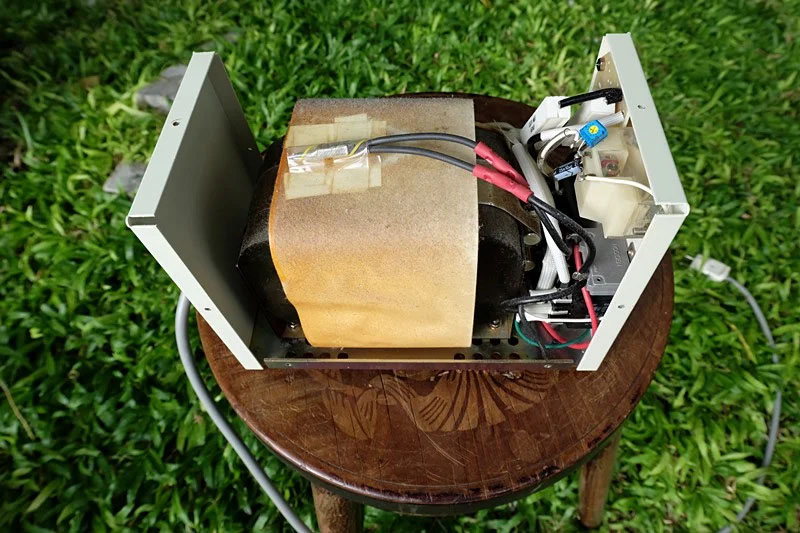

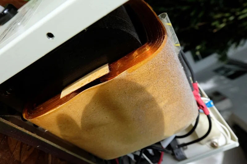

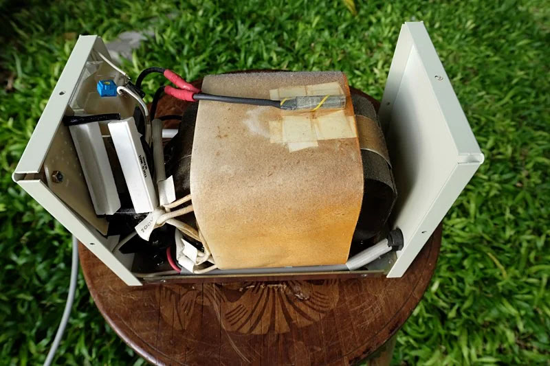

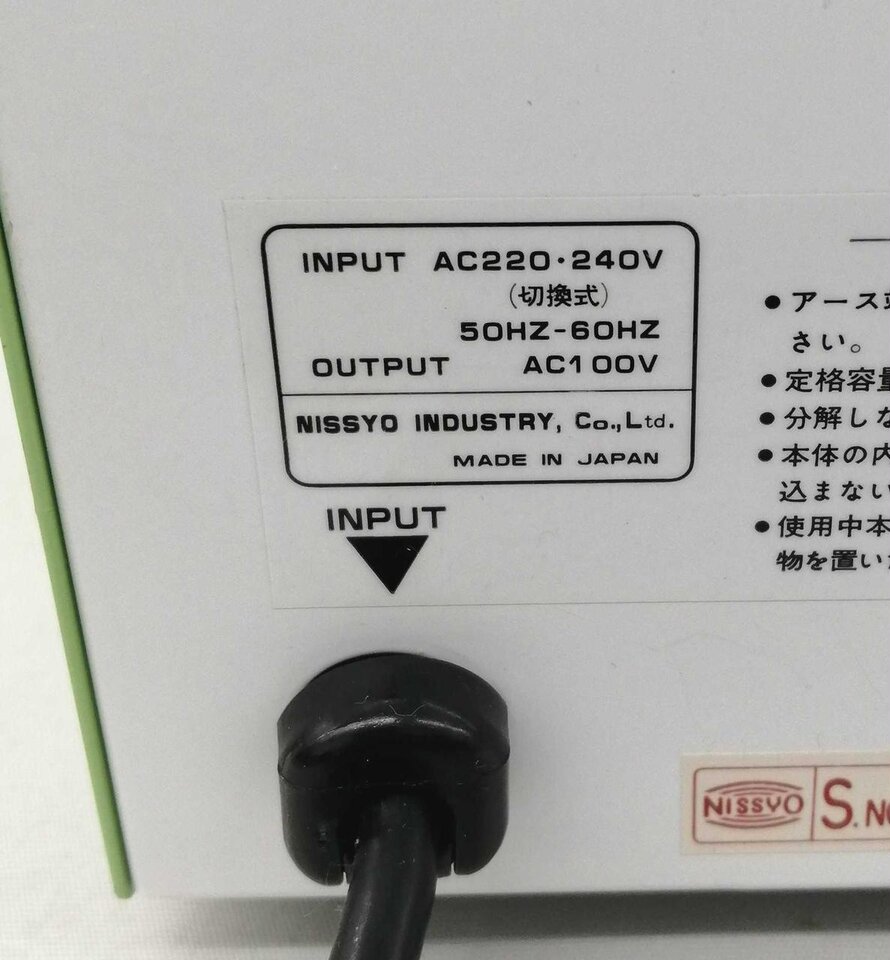

    Nhờ các B có kinh nghiệm cho M hỏi đây là biến áp cách ly hay tự ngẫu ạ
  11. ThanhNhi
    ThanhNhi Approved Member
    2/11/23
    37
    127
    Bác chụp hình như vậy thì bó tay, nhưng khả năng đây là BACL C-Core.
    sunpious likes this.
  12. New-long2005
    7/4/21
    128
    978
    Vác đồng hồ vom đo là chính xác luôn!

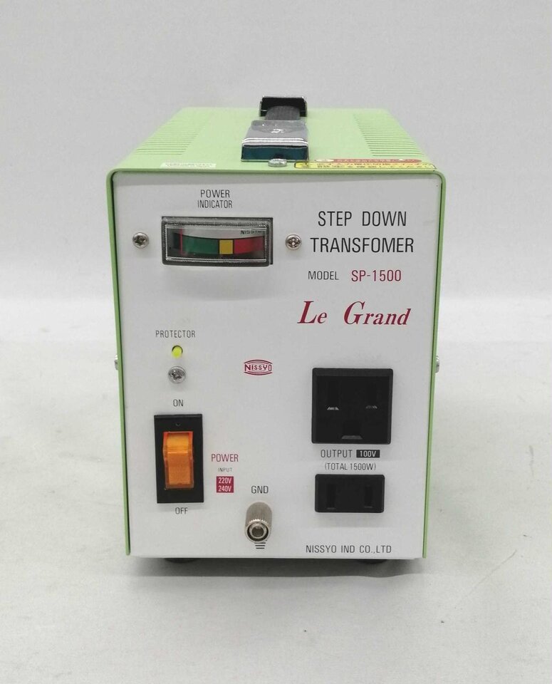

  13. sunpious
    sunpious Advanced Member
    22/1/16
    66
    18
    M bổ sung thêm hình B, hình này M lấy của seller bên nước ngoài thôi chứ M chưa mua
  14. cuongtruongvan
    cuongtruongvan Advanced Member
    18/4/12
    370
    486
    Theo tên gọi tên vỏ máy " Step down transformer" thì nó là BA tự ngẫu có nhiệm vụ giảm áp 220V xuống 100V.
  15. sunpious
    22/1/16
    66
    18
    Chữ đó có nghĩa là tự ngẫu hả B? Tại M thấy hình như nó có 2 cuộn dây nên hy vọng nó là cách ly
  16. Nguyễn Quyết Tiến
    Nguyễn Quyết Tiến Advanced Member
    28/12/20
    146
    854
    Bác cắm một dây lửa vào in (không cần dây mát) rồi thử xem đầu out có đỏ bút là tự ngẫu, không đỏ bút là cách ly.
  17. cuongtruongvan
    18/4/12
    370
    486
    Thông thường mình thấy nếu họ ghi Transformer thì chỉ là biến áp tự ngẫu bao giờ có isolation Transformer thì mới là biến áp cách ly. trên thế giới thấy họ bán loại tự ngẫu tăng hoặc giảm áp nhiều cho người dùng thông thường.
  18. sunpious
    22/1/16
    66
    18
    Bút thử điện hả B. Con này M chưa mua, vì hàng cũ mà giá tới 4tr nên đang nhờ các B có kinh nghiệm xác định là cách ly thì M mới mua.

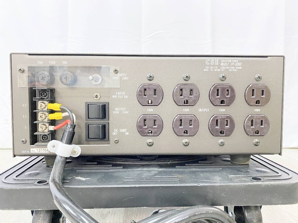

  24. Daragon
    Daragon Approved Member
    15/7/24
    45
    Con bản cập nhật điện tử 100V/200V ra 100V/104V này có dùng trực tiếp ở VN không các bác nhỉ. Vào 200V tối đa mà điện năng của mình từ 220 đến 230V
