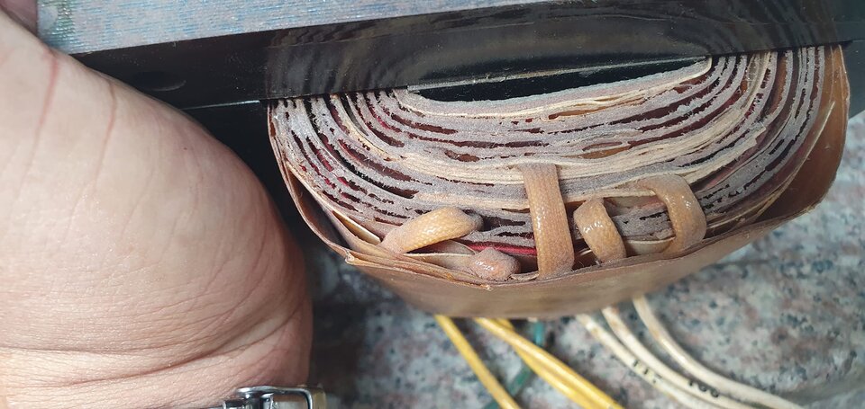

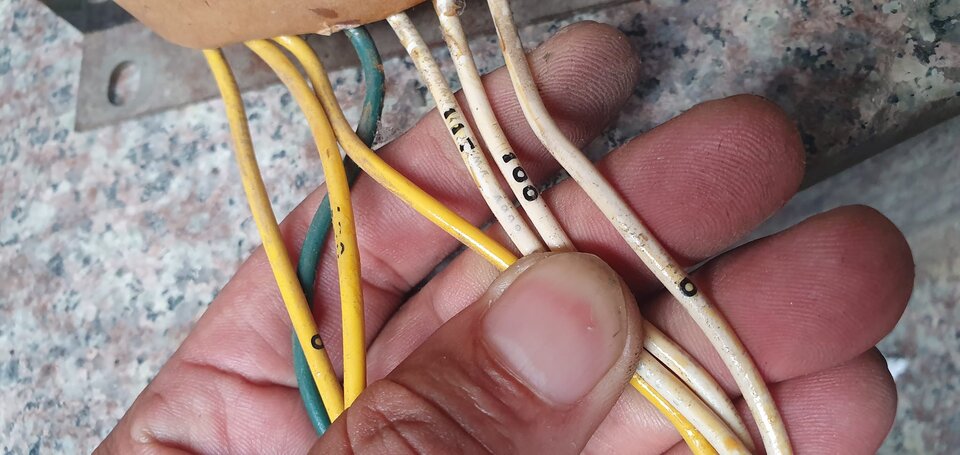

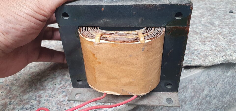

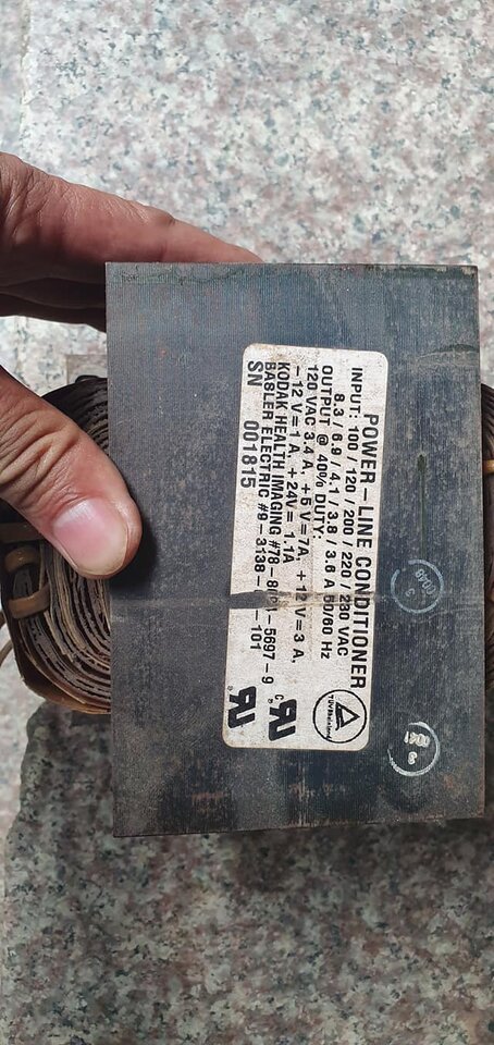

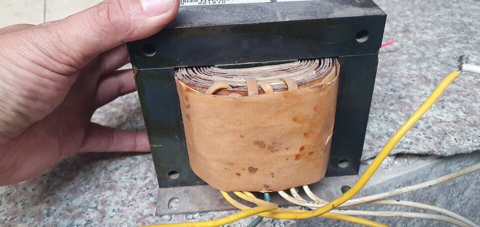

    Đây là 1 BACL của Mỹ: Basler Electric Power-Line Conditioner 830VA. Nó để khử nhiễu khi chụp ảnh. Trong các Studio xưa, những bức ảnh sẽ không đạt chất lượng vào thời điểm bấm máy thì điện áp lưới điện bị nháy do tác động bật, tắt các thiết bị xung quanh. Nguyên nhân do đèn flash bị nháy (Con người không nhận biết tác động rất nhanh này). Người dùng các BACL, hay rẻ hơn là BA tự ngẫu để khử các xung nhiễu. (BA này mình mua trên mạng)

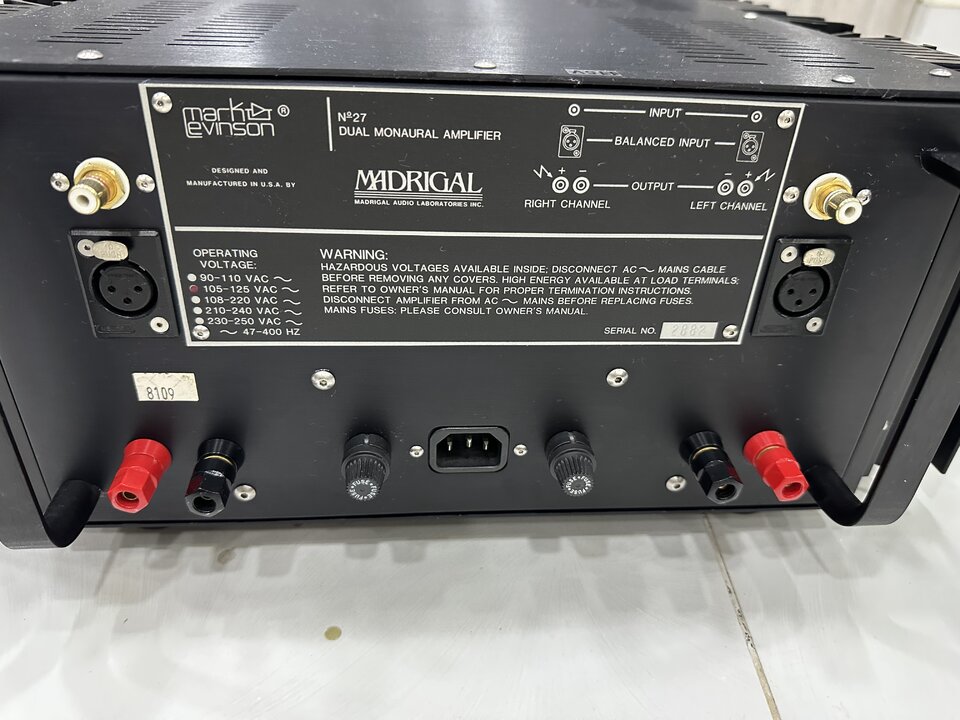

    Xuyến có Plitron cho trải nghiệm rất ổn:
    Hoặc Elma của Đức (loại 5kva) các nhân mình thấy rất tốt (cho audio)

  19. Nguyennhatduy
    Nguyennhatduy Advanced Member
    7/8/13
    1.114
    690
    HCM
    Có đk em sẽ vác về con Torus 30A AVR2 sau đó chỉ rung đùi nghe nhạc khỏi lăn tăn

  21. huongdajka
    huongdajka Advanced Member
    21/10/12
    290
    367
    cám ơn bác, mình đang tìm mua ruột xuyến plitron có ra 100v bác để ý dùm nha nếu có bác pm giúp ạ, e cảm ơn.

  22. Nguyennhatduy
    7/8/13
    1.114
    690
    HCM
  23. New-long2005
    New-long2005 Advanced Member
    7/4/21
    128
    978
    Cũng kg rung đùi được bao lâu...
    Nao CD, MS, DAC, PRE, POW, SW... đưa vào chung 1 cục bacl thì ...khó chánh được nhiễu chéo từ các thiết bị đấu chung với nhau!
    Có đk thì mỗi 1 thiết bị là 1 cái bacl...hehehe
