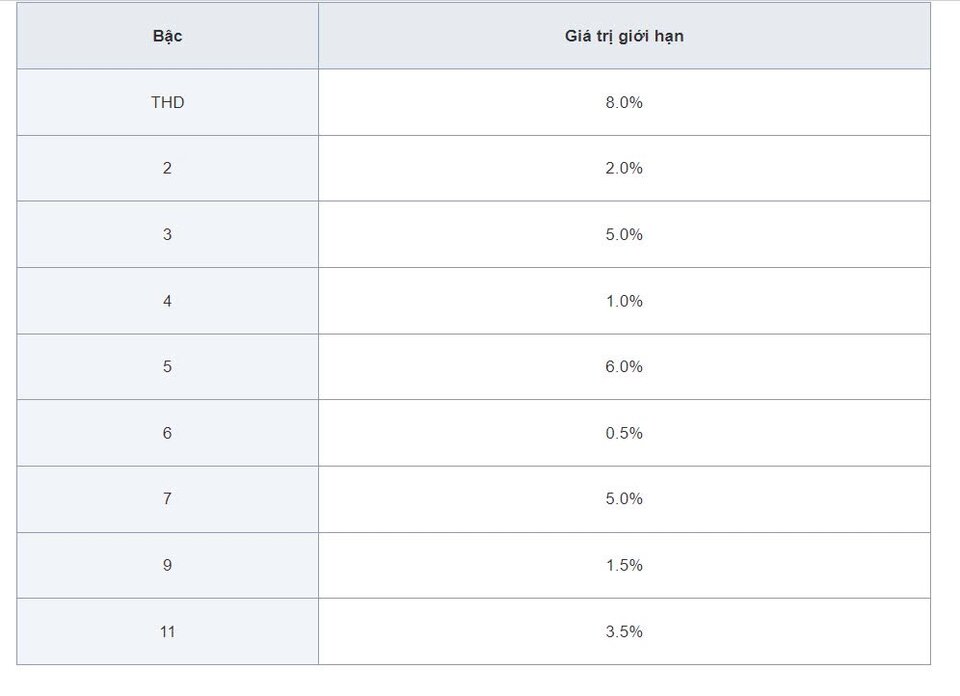

    Đây là tiêu chuẩn sóng hài trên lưới điện quốc gia: https://munhean.vn/tieu-chuan-song-hai-moi-nhat-2024-tai-viet-nam.html
    Và tiêu chuẩn cho audio sẽ có những cái khác & cần ưu tiên hơn vấn đề là cần biết mình đang làm gì; mục tiêu, tiêu chí cho việc làm ấy là gì, đo đạc chứng minh cụ thể bằng thiết bị rõ ràng là mọi thứ nó dễ. Đừng ở trong rừng mơ ghép mù là được thôi bác.

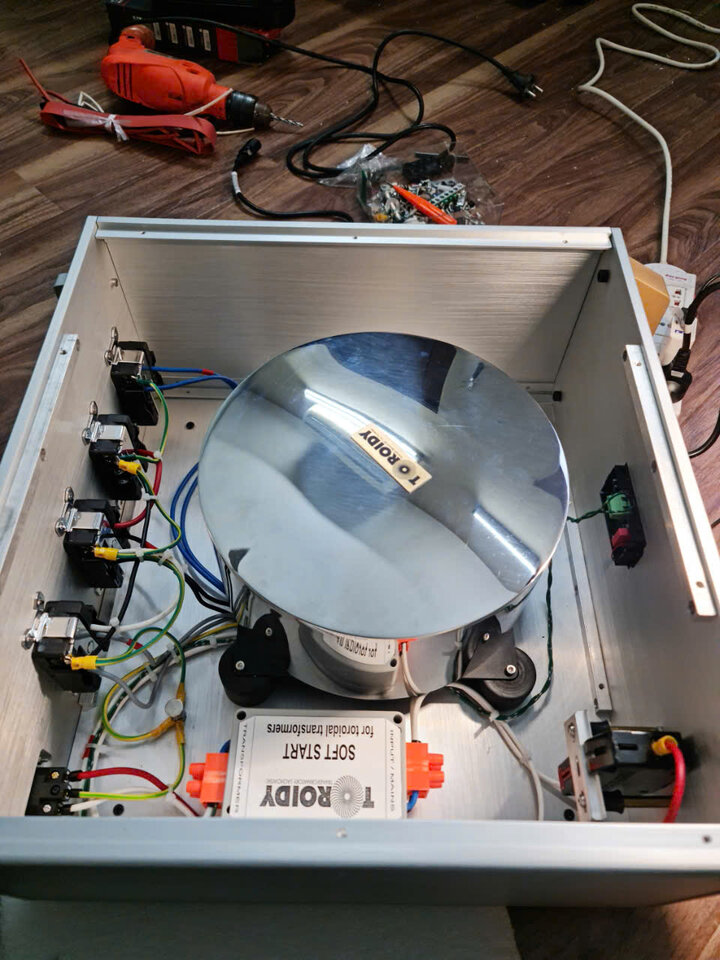

    Cần CS bao nhiêu W? Cần đặt hãng ok e. A đặt TOROIDY 5000va. ra đủ áp luôn. Hàng for Audio

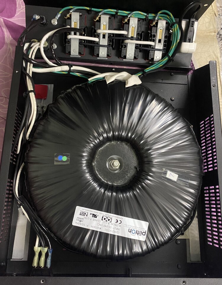

    Con này em thấy bác đang đi GND nối tiếp, dễ nhiễu lan giữa các thiết bị. Nên thoát nhiễu Star GND hiệu quả hơn bác.
  6. ngô Tấn Phong
    ngô Tấn Phong Advanced Member
    6/5/19
    396
    1.320
    Tks Bạn. Mình đấu lại theo BACL Plitron này rôi..

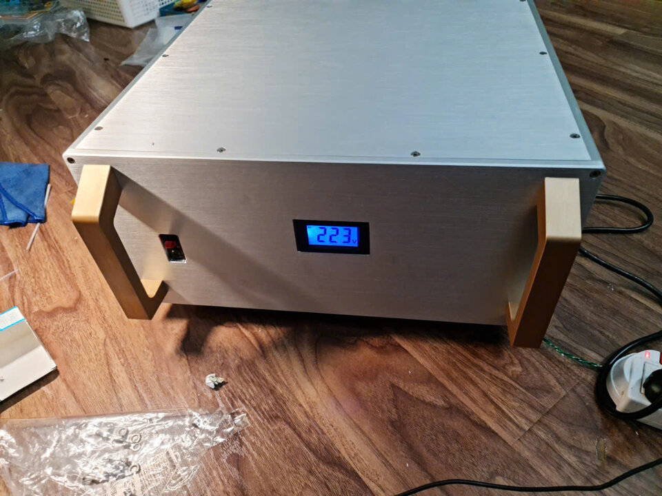

    Em có BACL xuyến 2k vỏ nhôm (bác Phương Xuyến thi công), chạy không tải hay có tải đều bị ù, cách 1m vẫn nghe.
    Đã siết lại các con ốc có trên biến áp nhưng vẫn vậy. Bác nào có cách khắc phục không ạ.

    25
    Bác kiểm tra điện vào có đúng 220 không. Nếu đúng 220 mà vẫn ù thì cần cuốn thêm dây quận vào. Hoặc giảm điện vào xuống là được

    225
    Thiếu/ đấu sai tiếp địa hình như nó cũng ù thì phải, không biết đúng không bác nhỉ ???

    930
    BA có 2 ngõ vào 220v và 230v sử dụng công tắc chuyển. Điện nhà em luôn lớn hơn 220v (230v~235v). Em có bắt nối đất xuống vỏ máy, từ điểm nối vỏ máy chạy tới cọc tiếp địa đóng xuống đất 2m

    522
    Nó bị ù ngay khi bác mua về hay dùng một thời gian giờ nó mới ù?
    Bác chuyển qua lại ngõ vào 220V và 230V nó vẫn ù?
    Biến áp ù hay kêu rung chả liên quan gì đến có nối đất hay không cả.

    225

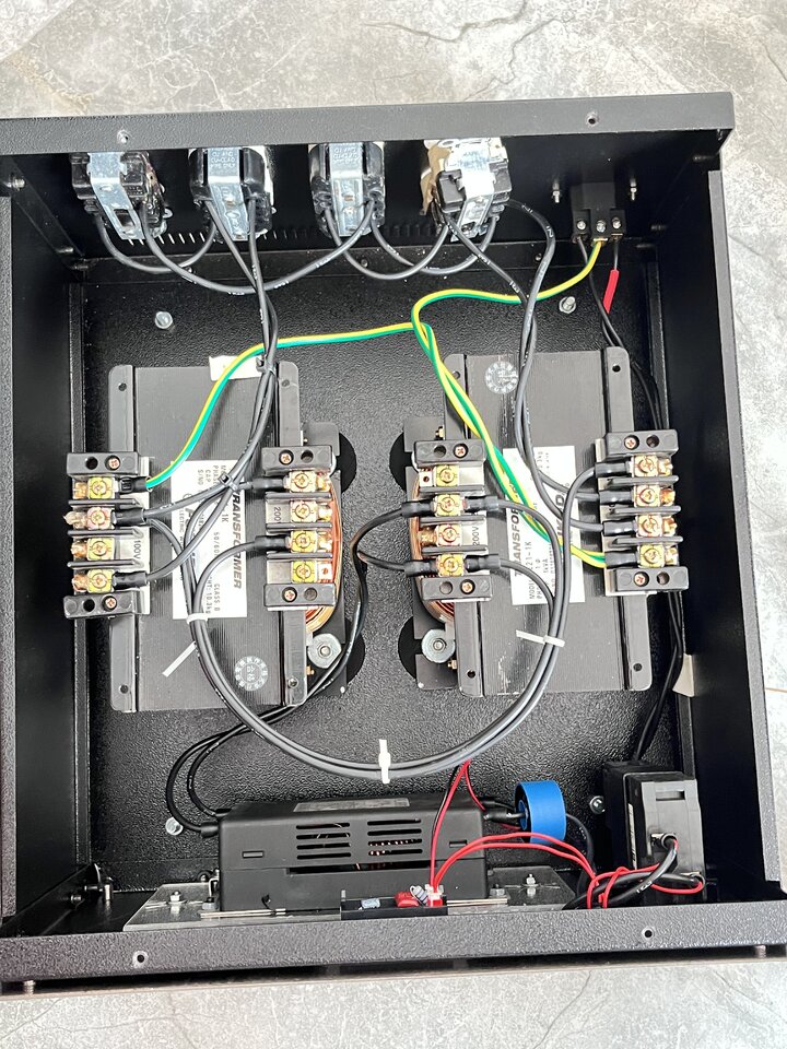

    Em có cái bacl 2k, cũng thợ Việt ráp (cũng mua trên vanv), E của màn chắn bacl không thông đến chassis mà chỉ thông đến E của đuôi nguồn..... vậy phần điện mass của cục BA ko xả được khì tiếp địa chỉ đấu vào G trên chassis
    Nghĩa là G trên chassis và E trên BA không thông. Nếu E trong đuôi nguồn có nối đến các E trên ổ cắm đuôi thì lại được vì lúc này nó chung điểm nối E ở đuôi nguồn.
    Sau khi đo, hỏi chán chê... em đã nối bổ sung E ở đuôi nguồn đến E các ổ cắm để nó thông mạch xả mass các kiểu...
    Các bác để ý sẽ thấy, dây E (vàng xanh) chỉ nối màn chắn BA đến E trên đuôi nguồn, nếu bác trên chỉ nối tiếp địa đến G trên chassis thì không xả được mass rồi. Đây là ảnh chụp nguyên bản khi em tháo bacl ra.

    930
    Em mua lâu rồi, bị ù từ lúc mua về nhưng lúc đó ù nhẹ, sau mấy năm dùng có ù lớn hơn.
    Đúng
    Đúng

    2.755
    Ù có lẽ do lõi Fe ghép o tốt hoặc gông nhựa để đi dây có vấn đề, hở nên bị rung. Theo hạn hẹp của e là khó có thể khắc phục được trừ khi bỏ hết dây quấn, thi công lại lõi rồi quấn lại dây. Chứ điện áp vào ra không liên quan gì cả nếu o quá tải.
