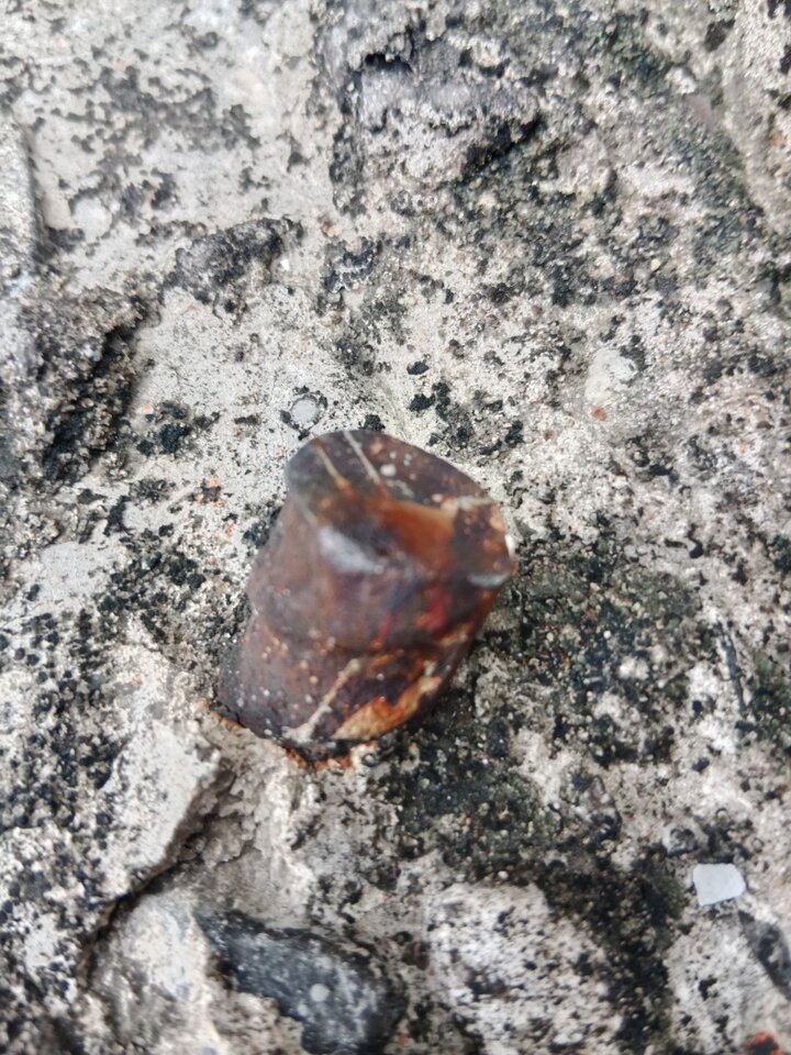

    Cho em hoi
    Các bác ơi cho em hỏi tiếp địa như trong ảnh có ổn không ạ? Cọc xương sắt ở trên nóc em kéo dây điện dân dụng thường từ trên nóc xuống tầng trệt có được không, bút thử điện không sáng là ok ạ ?
  11. hhiepbi
    hhiepbi Advanced Member
    1/7/13
    3.026
    2.755
    Mass chống giật, e nghĩ nó OK mà. Còn nếu cho audio thì cũng nên chú tâm chút chút: nếu địa hình thoải mái thì nên dùng cọc đồng, nếu chỗ đất khu đó xốp, ẩm ướt quanh năm thì quá OK. Tìm dây mass đường kính càng to càng tốt. E không chuyên môn và cũng không có "tầm" nên e thi công như sau:
    1- Cọc đồng đỏ đường kính đâu đó 25mm, dài 2.5m đầu có khoan lỗ sẵn bắt ecu-bu lông đồng có bán kèm COS đồng luôn.
    2- Dây mass: e dùng loại 6mm (2 dây) vì sợ sau này khó thi công lại.
    3- Bóp COS, hàn đồng giữa dây và COS rồi phủ silicon chống oxy hóa.
    Sau khi chôn cọc, đổ chút gem, thò đầu cọc lên tầm 5cm, chụp cho nó cái ống nhựa PVC 50mm rồi đổ cement mác thấp bịt toàn bộ đầu cọc. Phủ đất lên, e cũng chả đo điện trở đạt bao nhiêu ohm nữa bác à. Và tập trung nghe nhạc thôi bác. Ngoài bắc có mua khô hanh nên nhiều tĩnh điện, e cho nó khử chút tĩnh điện cho toàn ht dây dợ hậu trường nghe tốt lên trông thấy: âm thanh tơi ra, hết dính chùm lại, và dải trung cao tách biệt hẳn. Vài chia sẻ nông dân với bác.

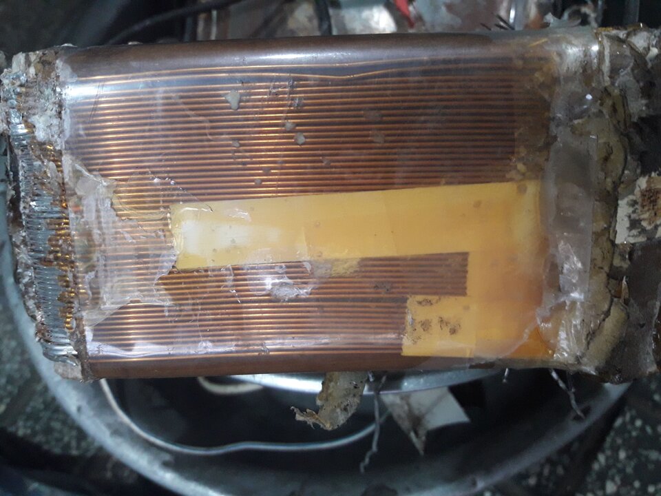

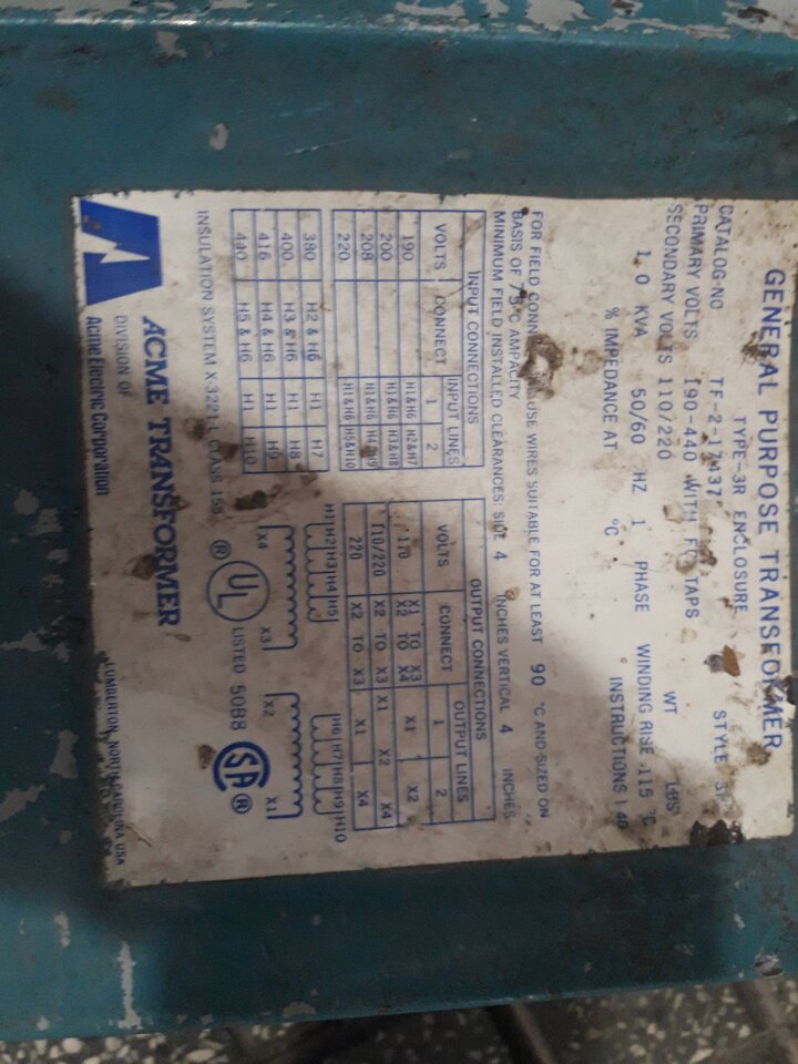

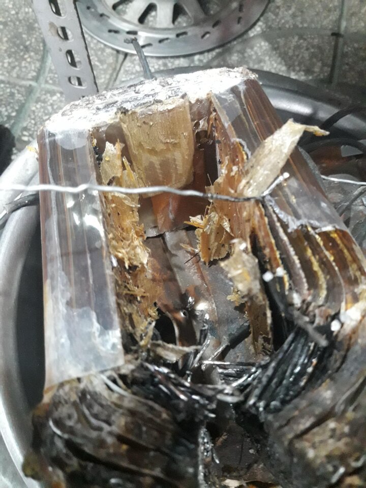

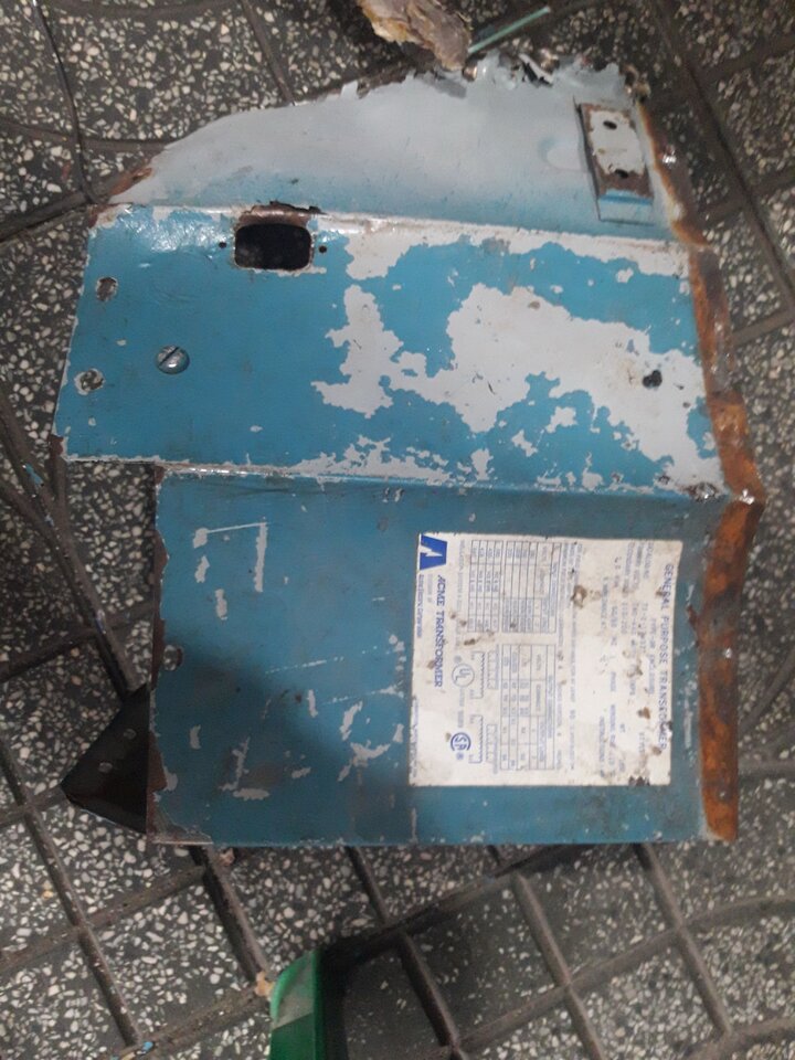

  22. ThủyMộc
    ThủyMộc Advanced Member
    3/11/15
    193
    1.177
    Cụ nào chơi biến áp cách ly ACME thì xin chúc mừng nhé! Toàn dây nhôm mạ vàng
    20190625_172701_Original.jpeg 20190625_172654_Original.jpeg 20190625_172636_Original.jpeg 20190625_172628_Original.jpeg
