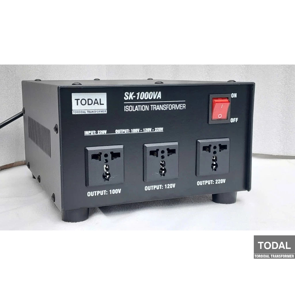

    có ai dùng BACL hiệu TODAL này trong audio chưa, dùng làm cấp nguồn cho thiết bị audio 100VAC nội địa nhật, cho ít nhận xét. Xin cám ơn ạ !
    heo44 likes this.

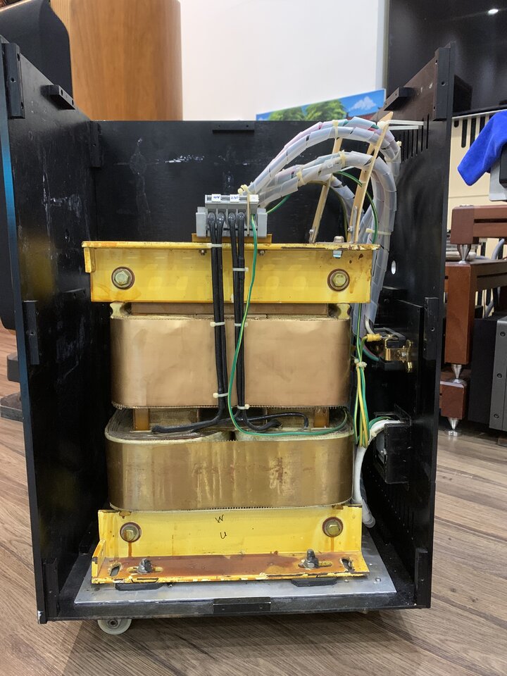

    IMG_0179.jpeg Mình xài cục này của simens. 10KVA. Thấy dàn nốt nhạc tách bạch, nẩy nhạc cụ hơn ko dùng. Hiện xài in - out 230V. Ở chung cư điện nó nhiễu, đặc biệt là mass chung, nên có thấy tác dụng tốt.

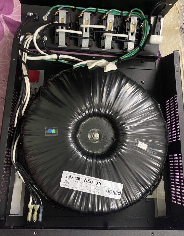

    Mãi mới tìm được 1 bác có cùng ý tưởng đi dây tiếp địa ổ cắm. Sao bác không đi các dây L-N theo kiểu đấy luôn, em nghĩ như thế mới tối ưu, giảm tiếp điểm từ nguồn điện đến thiết bị.

    Đấu vậy chưa chắc đã ổn bác. Nếu tất cả các thiết bị đều chui vào cái bacl thì chỉ cần đấu ground cho một ổ duy nhất thôi và cách điện với phần khung các ổ còn lại với vỏ bacl.

    Cách đấu mass như các comment trên là phương pháp đấu theo hình sao (star-ground).
    Phương pháp này rất cần thiết để đưa các tín hiệu nhiễu quay trở về một điểm chung (center point) có trở kháng thấp nhất. Thông thường, điểm này sẽ được nối chung vào vỏ thiết bị. Để đạt hiệu quả tối ưu, nên sử dụng vỏ làm từ đồng đánh bóng hoặc inox được xử lý kỹ (đánh bóng), vừa đảm bảo khả năng dẫn điện tốt, vừa tăng độ bền bỉ theo thời gian. Việc cắm nối tiếp ổ này qua ổ kia sẽ làm mất tính ưu việt của phương pháp đấu hình sao, dẫn đến gia tăng trở kháng và giảm hiệu quả chống nhiễu.
    Riêng với hai đường điện L và N, nếu đấu nối song song qua 4 ổ cắm, thì ổ cuối cùng sẽ phải đi qua nhiều điểm tiếp xúc ở các ổ phía trước. Điều này làm tăng trở kháng tổng thể (dù nhỏ) và gây thêm nhiễu ký sinh không mong muốn.
    Càng nhiều điểm tiếp xúc, càng nhiều nguy cơ xuất hiện nhiễu ký sinh. Các điểm này nếu không được xử lý kỹ càng (như mạ vàng, rhodium, hoặc sử dụng đồng tinh khiết chất lượng cao) sẽ dễ bị oxy hóa theo thời gian, gây ra hiện tượng vi phóng điện hoặc rung động cực nhỏ, dẫn đến nhiễu tín hiệu dù rất nhỏ nhưng vẫn có thể ảnh hưởng đến chất lượng thiết bị. Chính vì thế, ở các sản phẩm cao cấp hoặc đòi hỏi sự kỹ lưỡng trong thiết kế điện, người ta áp dụng triệt để phương pháp đấu hình sao, kể cả với đường L và N, nhằm giảm tối đa số lượng điểm tiếp xúc và nâng cao hiệu suất hoạt động.
    Vinhoankiem and Michael.toanle like this.
