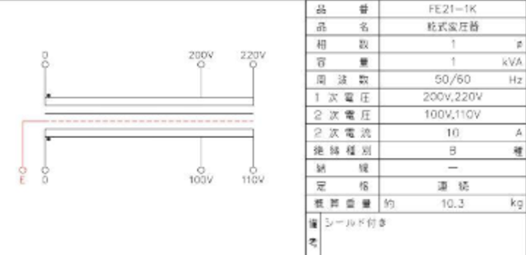

    E đúng là màng "tĩnh điện" đó bác. Nên nối E với Đất thì mới có tác dụng tốt hơn. Chứ nối E ra chân "ground" của hạt ổ cắm thì không ổn lắm, còn về KT cắm thiết bị vào ổ khi chạy dây kiểu này cũng chả bị gì cả.

    Chi tiết hơn:
    Phía sơ cấp (trước biến áp cách ly):
    • Dây L (Live)N (Neutral) thường có thể nối với Earth (E) tại tủ điện chính.
    • Vỏ kim loại biến áp phải nối đất E để đảm bảo an toàn.
    Phía thứ cấp (sau biến áp cách ly):
    • Dòng điện thứ cấp hoàn toàn cách ly với lưới điện và đất thật.
    • Có thể không nối GND với Efloating ground: phù hợp với các thiết bị audio, y tế, đo lường, chống giật.
    • Nếu cần, GND có thể nối với E (qua điện trở nhỏ hoặc trực tiếp) để giảm nhiễu hoặc đảm bảo bảo vệ chống tĩnh điện – nhưng cần tính toán kỹ.
    Khi nào nên nối GND với Earth trong biến áp cách ly?
    Tình huống Có nên nối GND với E không?
    Hệ thống audio cao cấp (DAC, preamp...) ❌ Không – để tránh vòng lặp mass, nhiễu 50Hz
    Hệ thống điều khiển công nghiệp ✅ Có thể – để tránh điện áp nổi nguy hiểm
    Thiết bị y tế, đo lường nhạy cảm ⚠️ Có thể nối qua điện trở để kiểm soát nhiễu
    Thiết bị PC, máy tính thường ✅ Có – để không bị điện áp nổi gây hư hỏng
    ✅ Kết luận ngắn gọn:
    • E (Earth): luôn phải nối cho an toàn (vỏ máy, khung kim loại).
    • GND: có thể nối hoặc không với Earth tùy yêu cầu chống nhiễu, an toàn, hoặc mạch hoạt động.
    • Trong audio và các mạch nhạy cảm, GND nên cách ly với Earth để tránh nhiễu 50Hz và vòng lặp mass.

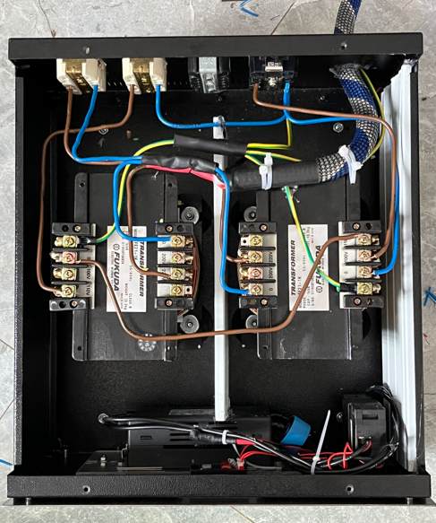

    Ơ thế tóm lại nó loằng ngoằng nhỉ ??? E_ em hiểu nó đúng là màn chắn, bắt buộc phải nối đất (là chân G ở inlet), rồi chassic cũng nối đất để chống giật, các ổ cũng nối đất để dẫn điện rò ở các thiết bị xuống đất.... vậy là nối chùm hết còn gì ???? Kiểu gì cũng chỉ có 1 ngõ về với đất là G inlet, như này:
    P.s. Em mua đồ hết rồi, có cái đến rồi có cái đang đi, cuối tuần mà đủ đồ là e tháo banh ra chiến luôn.... khà khà

    Trong ổ cắm đã có tiếp mass bằng vỏ thì mình có cần nối chân mass từ nhân ổ cắm (VD replas/furutech) đến vị trí mass tổng của ổ tổng không bạn?

    Nếu vỏ là sơn tĩnh điện tốt thì có thể sử dụng vít teflon để cách ly ground và tai ổ cắm với ground vỏ thiết bị.

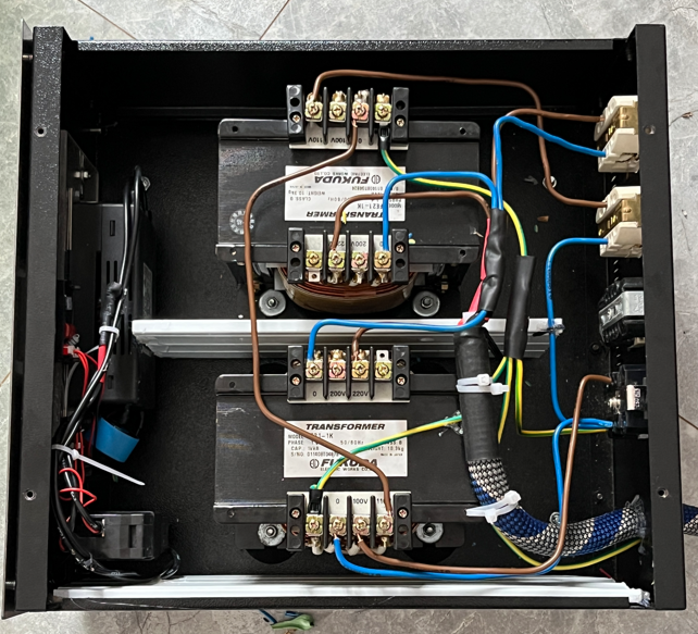

    Loay hoay.. rồi cũng đến đâu đó, sau nhiều tham khảo em đã hoàn chỉnh dự án phá cục bacl. Em bỏ qua hết: cb, lọc, inlet..., thay dây đi trong _dây Gigawatt, thay ổ đuôi_furu, bỏ qua ổ 110 ko dùng tới, lắp tấm nhôm (không như ý vì ko tìm được), do thấy thân BA-chassic-G các ổ nó thông nhau hết nên em bỏ bớt 1 số điểm như các bác gợi ý...
    Cảm nhận: Bass chắc gọn, tiếng chi tiết hẳn lên.... nói chung cũng đáng công sức bỏ ra!!!

    Ngoài việc bỏ qua cụm đồng hồ đo Volt/Ampe và CB trước mặt thì không có thay đổi gì khác biệt lắm trong khi vẫn bỏ qua nguyên tắc cơ bản là nối mass hình sao. Đã mất công mở ra làm lại sao không cách ly các ổ cắm và nối mass cho từng ổ vậy bác. Nối mass đúng tiêu chuẩn và tốt cho các ổ cắm có nghĩa là các thiết bị sau bacl cũng được tiếp mass tốt

    Cá nhân e thì cách ly hết các ổ với bỏ BACL (nếu dc), chỉ nối ground duy nhất cho ổ cắm Power.

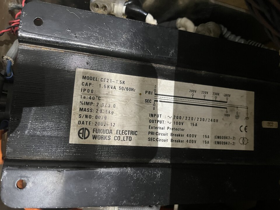

    BACL của e chỉ 1500va mà nặng 20,5kg mấy a, dịch chuyển ì ạch:D

    Phần màng chắn nhà SX người ta vẫn "khuyến cáo" tiếp địa (grounding) kìa.

    Màn chắn tĩnh điện của BA đước nối với đất có Rđ đạt chuẩn thì nguồn điện ra của BA sạch hơn
