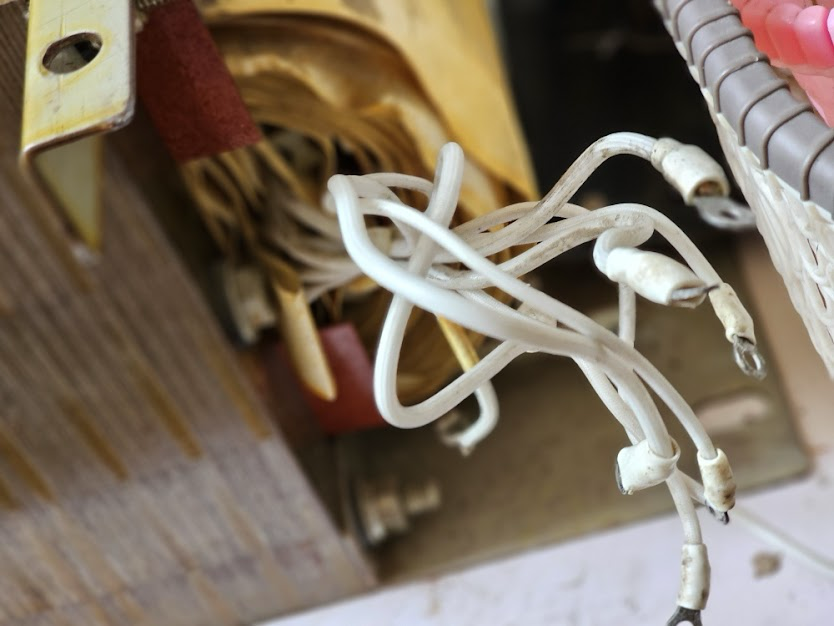

    upload_2026-6-15_14-59-6.png upload_2026-6-15_14-59-38.png Đây ạ

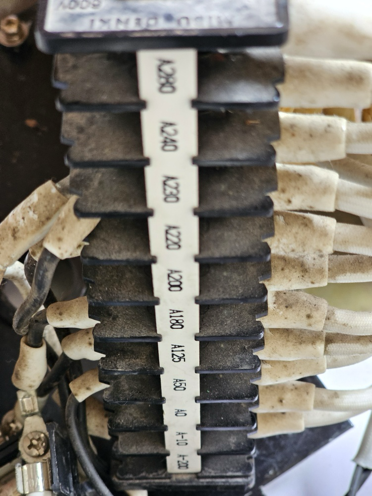

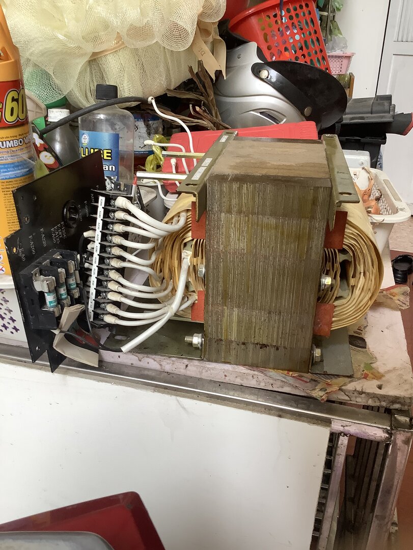

    upload_2026-6-15_15-4-8.jpeg Rất nhiều đầu vào ra

    Bác cứ chọn đúng đầu dây của mình dùng thôi, theo mình các đầu dây khác thừa nếu có gây nhiễu thêm một chút chắc cũng không nghe thấy được. Các đồ cho y tế thường là có yêu cầu chất lương cao hơn cho đồ công nghiệp dân dụng. Cở BA này bác có thể dùng cho amp 1500w, vì mình đo dòng của BA nhà mình lúc chạy 2 con Pow luxman M900 ( 300 w/ch) dòng 5 amp.
