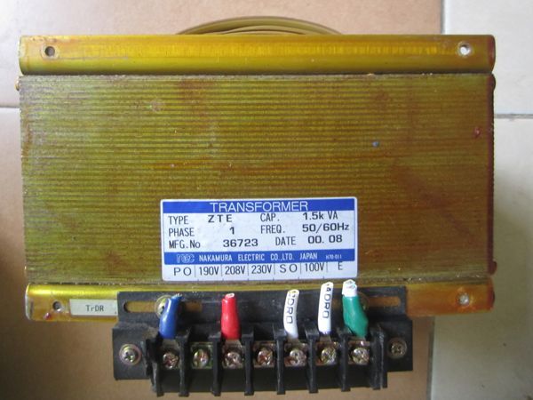

    Anh đang dùng tất cả thiết bị với nguồn 100V thì nên mua BACL hàng cũ của JAPAN khoảng 1,5KVA vào 220v-230v ra 100v (2KVA càng tốt) giá tầm 1,5 triệu là OK rồi anh...mua BACL về lắp vào cái thùng của Lioa cũ, mua mấy miếng nhôm dày 2mm lót thêm xung quanh để giảm nhiễu là xong.
    Hình tham khảo:

    Theo em thì mua hàng cũ JAPAN tốt hơn hàng quấn, nếu quấn không kỹ sẽ bị rung kêu, nóng,...đủ thứ chuyện.
    Cái BACL như hình tham khảo có giá chính xác là 1,5 triệu tại TPHCM...cục này nặng khoảng 14kg nên mua và ship về HP cũng khá nhiều tiền..tốt nhất là anh mua ngoài đó.
