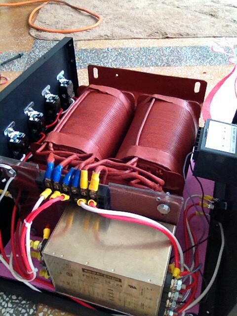

  22. hungl
    hungl Advanced Member
    14/9/14
    363
    39
    e mới mua ve chai đc cái bacl này, nhờ các bác xem giúp con này có ok ko? e dùng cho ampli đèn cx 30w/ch
  23. dunghd
    dunghd Advanced Member
    15/8/14
    749
    68
    Set như vậy là bacl dùng cho cả bộ giàn, cd, pre đều dùng qua biến áp cách ly và lọc. Riêng pow chỉ dùng qua bacl ko qua lọc.
  24. dunghd
    15/8/14
    749
    68
    Chà cục này cỡ 5-6kva bác nhỉ, hai cuộn dây song song.
