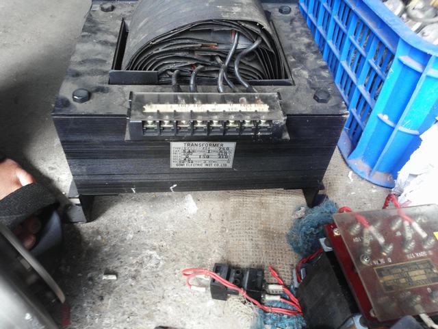

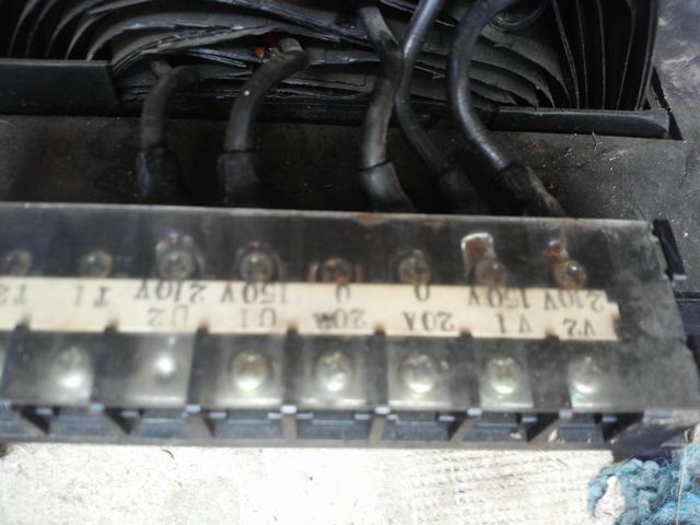

  3. owen
    owen Advanced Member
    6/1/06
    282
    Lang thang gặp con khủng long này không biết sài được cho dàn âm thanh không?
    Thông số thấy là 8.4kva
    in : 200-440v
    out : 150-210v
    Bác nào rảnh chỉ giáo dùm em.
    Cám ơn!

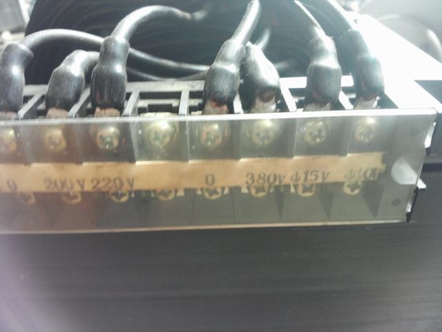

  23. nguyenkienvt90
    nguyenkienvt90 Advanced Member
    23/2/13
    277
    Vĩnh Phúc.!
    Các bác cho em hỏi chút ạ, em có 1 cục biến áp chạy điện vào 380V và điện ra là 200V vậy giờ em muốn thay đổi nó, cho điện vào là 220V và điện ra là 100V bằng cách là bỏ bớt số vòng ở quận sơ cấp và thứ cấp, vậy thì sau khi bỏ bớt số vòng như vậy thì có ảnh hưởng gì không ạ, và còn cách nào khác ngoài cách là bỏ bớt số vòng của 2 quận sơ và thứ không ạ.
    Em cảm ơn các bác.!

  25. minhhoang
    minhhoang Advanced Member
    18/4/09
    666
    162
    Bạn cho điện áp nhà 220v vào đường 380v thì ra được 110v-115v dùng được cho đồ JP và US, không cần phải tháo, còn cần chính xác 100v thì tháo bên cuộn thứ cấp vài vòng thôi, sơ giữ nguyên > biến áp chạy êm re. :D
