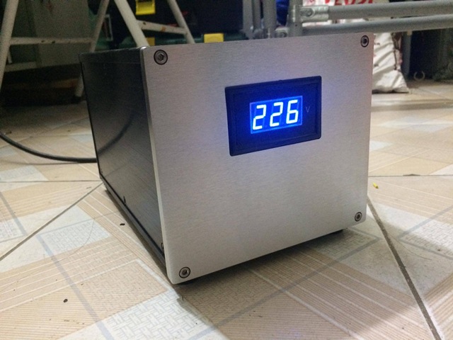

    Sâu hàng BACL xuyến... hơi hám Made in Viet Nam .
    rất tự hào và rất dzui... vì đã tiết kiệm cho quốc gia được ít ngoại tệ :lol:
  10. hhiepbi
    hhiepbi Advanced Member
    1/7/13
    3.027
    2.756

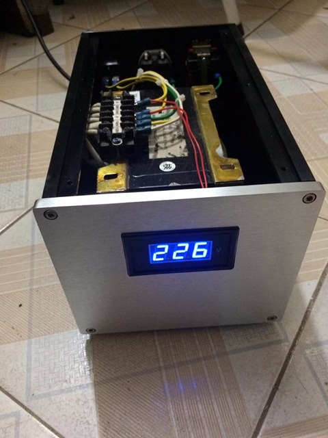

    Nhìn thoáng giống CDP Esoteric nhỉ! :D . Mở ra đẹp và... hơi giống sp bác Dungaudio. Chất âm ra sao bác? Tks

  12. DJVDK
    DJVDK Advanced Member
    16/3/09
    1.025
    432
    .hoho..chất âm thì.do....dàn của em cùi bắp ...
    nên giờ có để món BACL for audio hi ẻn....để vô e nghĩ nó cũng rứa
    chả phân biết được đâu là mắc đâu là rẻ
    như vậy là cũng may mắn, phước phần ,cho e í bác ah
    chứ phân biệt được hay or không hay thì ....thiện tai...hao pin lắm :D
    đồ hiệu mắc tiền ai chả mê..và lại đỡ nhọc công
    nhưng ..do..cái bóp có giới hạn,nên đồ nhà chơi của e
    hơi hám Vịt Nam diy cũng gần... hết :D
    hix.a đoán trúng phóc .hehe.
    pre dến power & cả dây rợ ,cái chi mà lờm dc là em làm láng hít rồi ah

    bác làm vỏ thùng nhôm ở đâu vậy?
  18. DJVDK
    16/3/09
    1.025
    432
    Ah! cái này em lấy của ông bạn mua từ web aliba..bốn đấy ah
    nó là cái hộp,làm amply hay pre.
    nhưng em đo tới đo lui thì thấy e nó phù hợp với cục xuyến đang lăng lóc trong nhà.
    nên em mượn đầu heo về nấu cháo luôn í à :D
