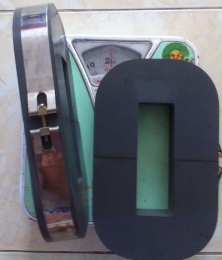

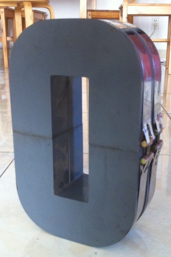

    - Không có điều kiện chơi BACL của hãng, em làm bộ này để mần BACL cho bộ dàn cỏ nhà. :mrgreen:

    Ngó giống Fe ferit vậy bác.

    - Fe được sơn tĩnh điện nên giống Fe ferit.

    e cũng đồng nát được cặp như vầy bác mần kiểu gì ,phổ biến lại cho e nhé

    - Được Bác, chắc hơi lâu em mới bắt tay quấn.

    - Có cách quấn được Bác, Em đã quấn biến áp hàn này.

    bác gỏ google là ra r-core ngay ý mà , nó với xuyến là vua của bacl rùi .... :D

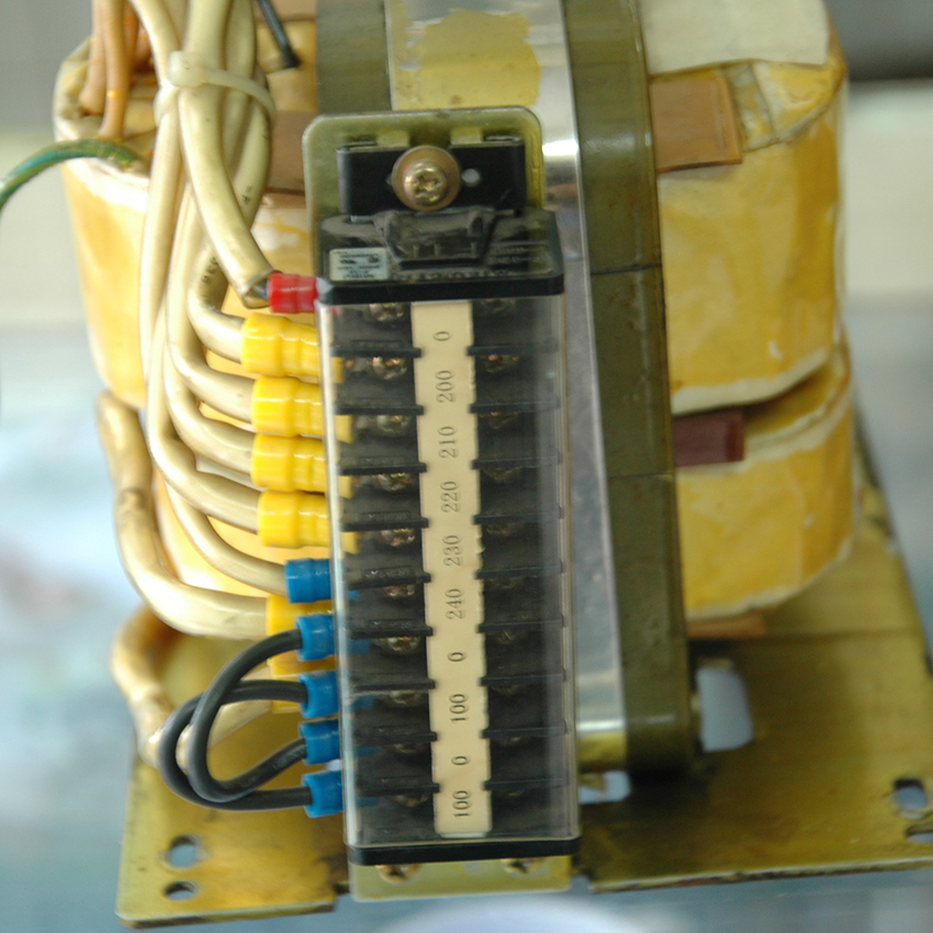

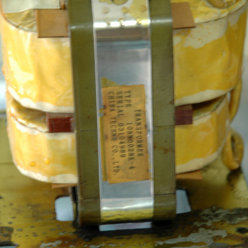

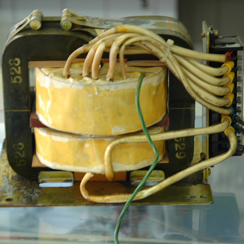

    Nhờ các bác xem dùm em con này bao nhiêu kva, em tìm hết rồi mà không thấy ghi chỗ nào.
    Nặng 10kg, dây ra 100v đo dc 2,5mm. Các bác gíup em với, cảm ơn các bác nhiều

    10kg chắc khoảng 800-1000va! :wink: .E tính vậy đó, có gì các bác bỏ quá cho

    em có 1 cục C Core (không double nhá ) tầm 7kg
    dzị chứ có ....300VA ah :evil:

    Em này là của Nhật cs 1kva thui ..... :)
