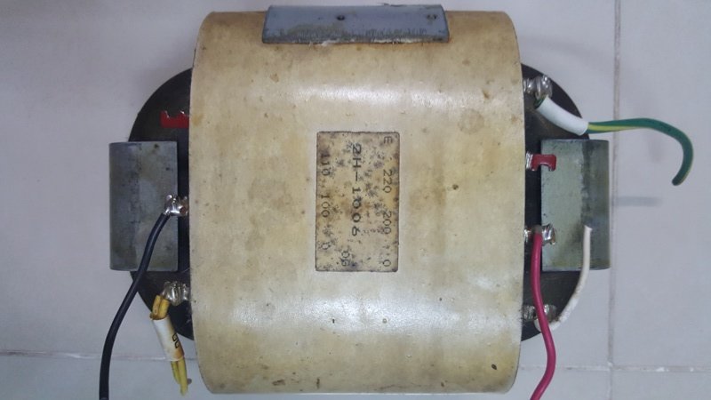

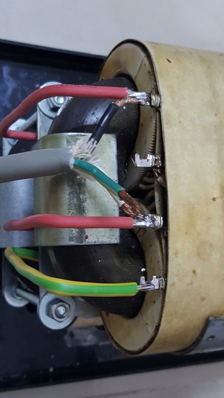

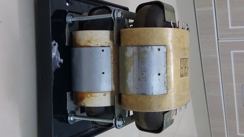

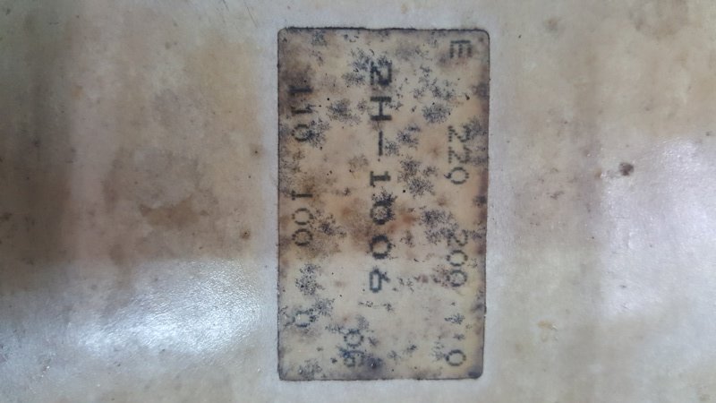

    Chào các bác mình đang có 2 cái BACL r Core,cân nặng 6kg 1 cái,ngõ vào 220v ra 110v và 100v mình không biết công suất thực là bao nhiêu,trên sơ đồ có in mỗi hàng số 06 bên phải,con số này nếu phải thì công suất là 600va,theo mình biết đa số trọng lượng của 1kva tầm khoảng 10kg trở lên tùy theo loại,nếu bác nào hiểu rõ về BA này xin tư vấn vài lời,cám ơn
  7. tronghien
    tronghien Advanced Member
    25/4/12
    643
    103
    Không có quy tắc chung cho tất cả các hảng sx bacl đâu anh ah ....hàng càng tốt thì số cân càng nhẹ đi ...... :D
    Như con này chỉ 40kg thui mà
    http://farm6.staticflickr.com/5327/29972812052_2c1899cc37_o.jpg
  8. dinhtan63
    dinhtan63 Advanced Member
    5/5/15
    243
    40

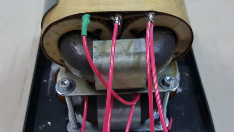

    Đã rõ cám ơn bác,đang thi công thử nghiệm mình ráp double 2 cục để lấy cã 2 dòng điện 220v và 100v,220v có công suất cã 2 cục (0_110_0_110)còn dòng 100v chỉ lấy công suất của mỗi cục,như vậy thì có 1 ngõ 220v và 2 ngõ 100v.Sau khi đấu xong mình đo ngõ 220v thì ra 230v,còn 100v ra 100v,vậy là xài được hàng châu âu và đồ nhật,đặt biệt là rất mát,rất êm(cắm điện khoảng 1 tiếng)đang thi công chưa xong chưa trải nhiệm được nó chất lượng như thế nào.Thân chào
