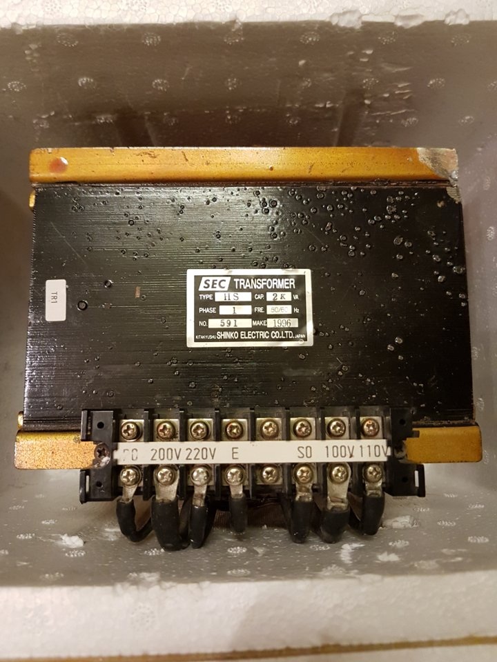

  16. emngheo
    emngheo Advanced Member
    18/10/14
    327
    432
    Đây anh ơi. Anh xem có vấn đề gì không?
    h^n-xui likes this.
  17. thai64
    thai64 Advanced Member
    10/12/10
    3.664
    1.358
    BACL của Emngheo, nhà chế tạo ghi rõ dùng nguồn điện 1 pha có tần số 50/60 Hz.
    Một số BACL mạch từ bị gỉ sét, dòng Fuco lớn...khi làm việc phát nóng hơn.

    Qua ảnh, Emngheo chưa tiếp đất cho BACL đấy...
    Điều cốt yếu Emngheo khi dùng em BACL này cho bộ dàn, nghe âm thanh có hay hơn không ?
    Chúc vui.
