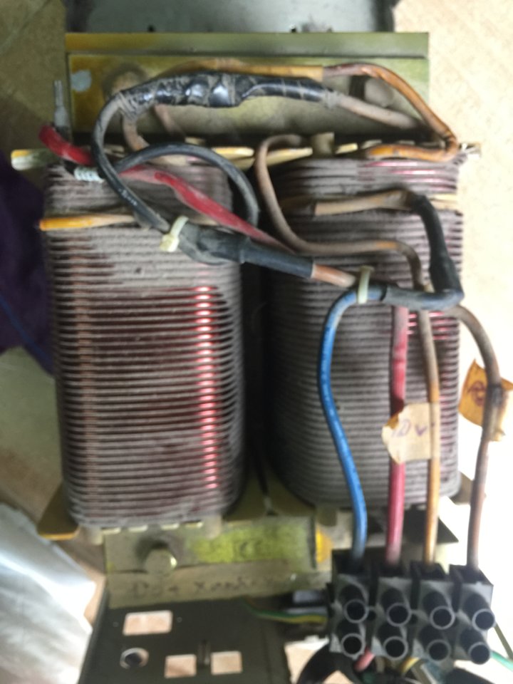

  4. vmc_ct
    vmc_ct Advanced Member
    22/3/12
    312
    Em có bacl xuyến vào 220 ra 110 nhưng theo thời gian mất ký hiệu bây giờ e muốn đổi thùng đấu dây nhưng không biết xác định các bác giúp e

    1. Em thấy nó có 2 cuộn riêng biệt nên em đoán thôi ạ
    2. Đo 2 dây đỏ + xanh thông, nâu + vàng thông ( khoảng 2 đến 4 ohm, đồng hồ lởm đo ko chuẩn ạ) vào 238 ra 238
    3. Dùng đc cho audio thì đường nhiên là em muốn nó hay hơn chứ ko giảm đi.
    4. Cân nặng khoảng 20 đến 25 ( em chưa cân chỉ áng chừng thôi ạ, vì nhà e ko có cân )
    5. Em cằm khoảng 20 phút rồi sờ thử ( chưa dám cắm gì vào) , em thấy các bác nói bacl cắm điện nó ấm lên và có thể rung, em thấy con này lạ quá nên hỏi xem sao ạ.
    Cảm ơn bác đã giải thích tận tình ạ!
  9. nguyenha7940
    nguyenha7940 Advanced Member
    5/12/12
    4.304
    1.386
    Đống Đa,Hà Nội,sdt 0362353228
    BACL cắm nó ấm lên và có thể rung là BACL chất lượng xoàng....
    Cục biến áp của bạn nặng khoảng > 20kg thế thì tính sơ sơ công suất mà lõi có cũng rất khá. Nhưng còn phải đo kiểm tra xem nó là BACL hay là biến áp tự ngẫu nữa điều này phải đo thử và có đưa ra được điện áp cần thiết không..... ví như nó lại là loại vào 220v ra 380v chẳng hạn thì cũng chỉ để ngắm thôi...
    aodensitinh22 likes this.
  10. aodensitinh22
    aodensitinh22 Advanced Member
    21/2/09
    103
    61
    Em đo thử nó có 3 đường out 107 127 và 238, điện áp vào chỗ em nó ko ổn định lên đến 238v, dây đỏ thông dây xanh, dây vàng, nâu và đen đo thông nhau và ko thông với 2 dây đỏ đen
  11. dangkyhai
    dangkyhai Advanced Member
    12/9/14
    1.072
    874
    Nhức đầu thiệt chứ không giỡn hé...
    Đỏ thông xanh vây nó là cuộn dây sơ
    Nâu thông vàng vậy nó là cuộn dây thứ
    Cấp điện 220V vào sơ thì thứ cũng ra 220V. Vậy nó là bacl
    Nặng 20kg thì đây là một biến áp khoảng 1đến 1,5 kVA
    Sử dụng trước nguồn vào và dẫn ra ổ cắm nhằm an toàn cho người sử dụng nhưng công suất cũng nhỏ ( trong đó cũng phục vụ cho audio nếu thiết bị cũng là 220V )
    Xuất hiện dây màu đen thì nó là điểm giữa của cuộn thứ...cái này cũng chỉ dành cho thiết bị 110V thôi trong đó có audio, còn chuyện nó không nóng hay rè gì kệ nó đi...Nhưng nếu nó quá nóng và rè thành tiếng thì ...

  13. nguyenha7940
    5/12/12
    4.304
    1.386
    Chịu khó đo tiết diện lõi tính ra công suất của biến áp có thể đưa ra...
    Tính xem dây đồng hai ly có thể cho dòng ra là bao A nhân với áp ra thì ra công suất ....
    Lấy trung bình cộng của hai cách trên dùng thì an tâm
    Dùng được hay không dùng được là do phép đo và trị số cụ thể mà bạn có được và thực tế có được ví như dùng với công suât A trong khoảng thời gian rất dài mà BA không nón không rung chẳng hạn.... chứ căn cứ vào lời người khác thì như ĐẼO CÀY GIỮA ĐƯỜNG ..... không biết bạn có biết chuyện đó không....

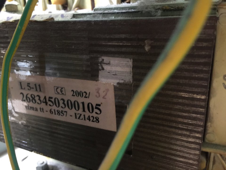

  14. aodensitinh22
    21/2/09
    103
    61
    Thank bác nguyenha7940 em đã tìm đc chỗ bán bacl giống hệt cái ba của em, em gửi ảnh và hỏi thì họ bảo cục này L-5-11 tức là 5kva, chỗ họ bán con 3kva L-3-11 giá tận 9tr

  18. aodensitinh22
    21/2/09
    103
    61
    Em chưa cân chính xác, em chỉ gửi ảnh cho họ xem, họ bảo cục ba này 5kva nặng 24kg hàng cổ của Đức ạ.

    thai64 Advanced Member
    10/12/10
    3.664
    1.358
    @ BACL có dán tem mác L5-11 như trong ảnh là hàng ELMA của Đức.:)
    Điện áp đầu vào 220VAC.
    Điện áp đầu ra: (220, 120, 100)VAC.
    Công suất : 5KVA.
    @@ Aodensitinh22 chịu khó dùng bàn chải với cồn CN cọ rửa cuộn dây, cầu đấu cho sạch ...kiểm tra mấy điểm đấu nối (quấn băng dính đen).
    BACL này dùng tốt cho Audio và có giá cũng khơ khớ đấy...:rolleyes:
    Aodensitinh22 mua BACL L5-11 đồng nát 1củ thì vớ bở rồi o_O

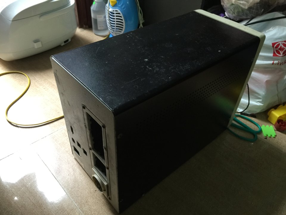

  24. aodensitinh22
    21/2/09
    103
    61
    Có bác nào lấy vỏ này làm vỏ bacl ko ạ cao 30 ngang 20 sâu 38, khá dày và chắc ạ, dày khoảng 3 ly nặng 4-5kg
