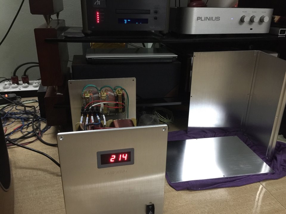

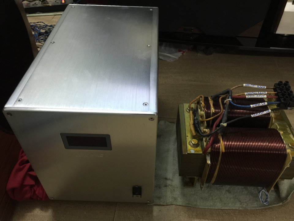

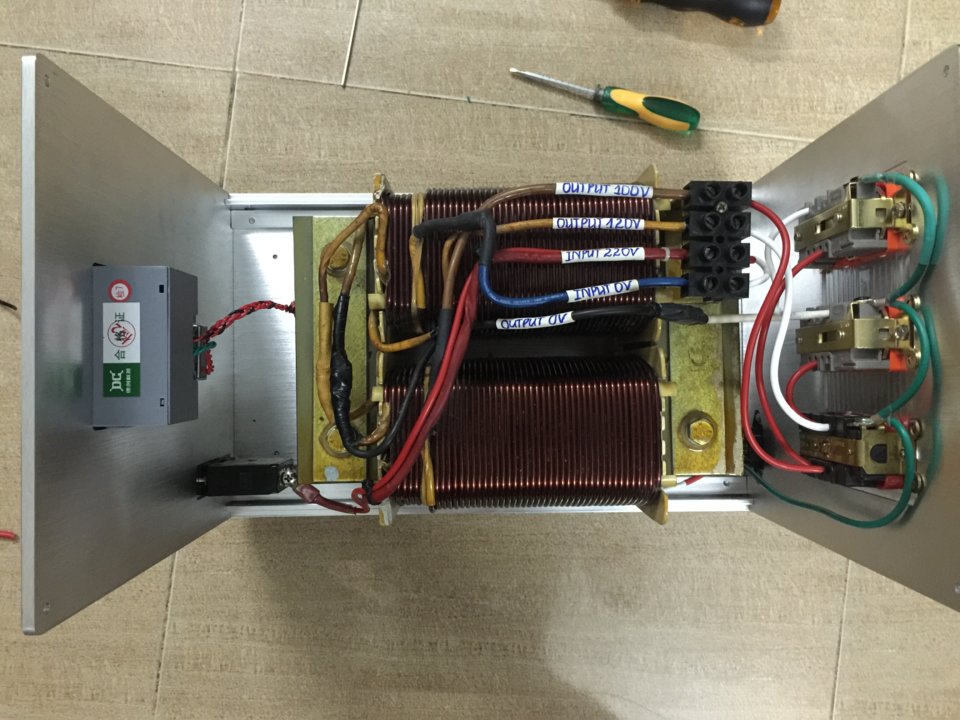

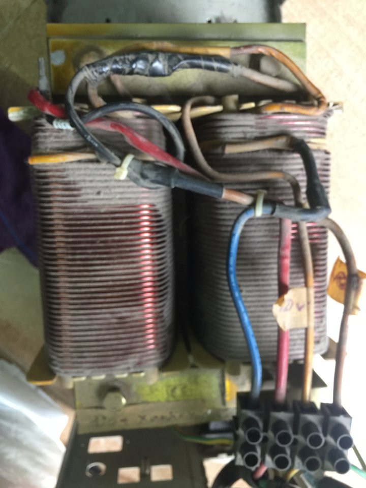

    Đồng nát lên thùng.
  7. thai64
    thai64 Advanced Member
    10/12/10
    3.664
    1.358
    Quả đồng nát...quá ngon. :p

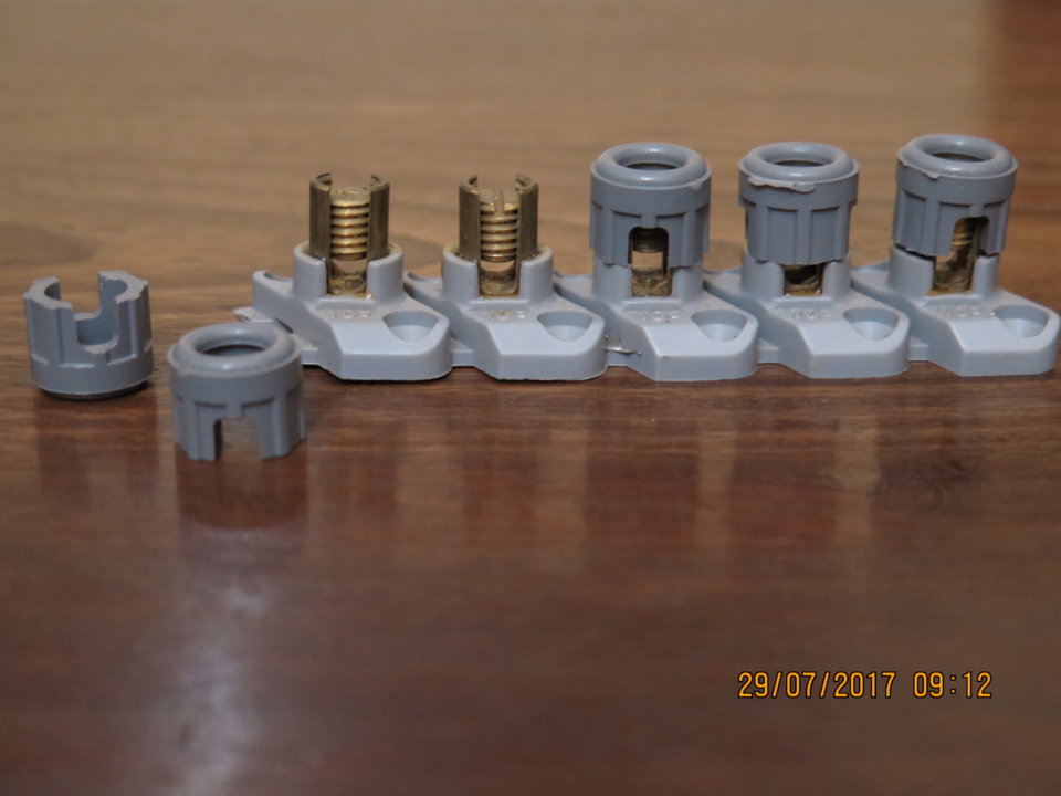

    Aodensitinh22 kiểm tra, làm sạch cầu đấu dây, tụi Đức chế tạo cầu đấu bằng sắt nên lâu ngày hay bị gỉ...ép dây nối trực tiếp (nếu có đk thì thay cầu đấu bằng vật liệu dẫn điện tốt hơn thì tuyệt vời).
    May áo mới, cho em tý son phấn...lên sàn được rùi. o_O
    Chúc vui.
  8. nguyenha7940
    nguyenha7940 Advanced Member
    5/12/12
    4.304
    1.386
    Đống Đa,Hà Nội,sdt 0362353228
    Đầu tư thế này một tiền gà ba bốn tiền thóc rồi.....
    Nhưng mà vẫn còn rẻ chán và theo đúng ý mình nhỉ....
    À kiểm tra mấy cái ốc vít bắt gông của biến áp nếu siết chặt được thêm cố gắng vặn chặt nhất có thể nhé. Ốc bắt giữa cục biến áp và quả vỏ xịn của bạn cũng vặn cho chặt các điểm tiếp xúc giữa vỏ với biến áp nhé....
    Nếu có điều kiện thì chiêu đãi anh em trên diễn đàn khi sản phẩm ra lò nhe....

  9. aodensitinh22
    aodensitinh22 Advanced Member
    21/2/09
    103
    61
    Em tính mua cầu đấu xịn mà chưa biết mua ở đâu bác ạ, cầu đấu như bác post nhìn chất thế. có bác nào biết đ/c bán cầu đấu tốt ở HN chỉ em với a, Thanks các bác!

  10. aodensitinh22
    21/2/09
    103
    61
    Thank bác! Em thấy ốc nó vẫn còn nguyên keo nên em cũng chưa đụng gì vào ạ.
    Hàng ra lò em sẽ cập nhật ạ, 1 gà 5 thóc rồi bác ơi, hi
  11. nguyenha7940
    5/12/12
    4.304
    1.386
    Cầu hàng chợ mình nghĩ nó đều làm rẻ nhất có thể để bán...
    Nhìn quả vỏ của bạn mình hơi choáng...... Và mình nghĩ bạn có trình độ gia công cơ khí hoặc có cửa gia công cơ khí đúng không....
    Vậy bạn lượn lờ một vòng các hàng bán cầu dẫn điện ở chợ trời và khu tập thể Nguyễn công Trứ ở khu tập thể có hàng bán đồ điện công nghiệp cho LS địa chỉ P9-H5 NCT thử hỏi có cầu xịn bằng đồng không xem nếu như ý thì mua còn không mua cái nào gần vừa ý nhất có thể rồi về gia công mấy cái cầu dẫn bằng đồng theo ý bạn cho khỏi lăn tăn. Mình nghĩ việc này trong tầm tay của bạn phải không.... Đang cuối tuần lượn lờ tý bận tay bận chân tý cho ra mồ hôi để tý uống cho nó vào rồi vừa ngắm vừa nghe công trình của mình nó biểu diễn chắc phê lắm. Chúc vui....

  12. aodensitinh22
    21/2/09
    103
    61
    Hi em cảm ơn bác, vỏ em mua shop mà bác, em chỉ thi công dây rợ thôi ạ, hôm trc em lượn lên khu hàng cháo mà ko có cầu đấu xịn toàn loại sắt, cầu xịn chắc cũng ít chỗ bán.
  13. nguyenha7940
    5/12/12
    4.304
    1.386
    Đã mất công làm thế rồi thì ráng cố lên tý bạn ơi...
    Thử lượn vài vòng khu vực Nguyễn công Trứ và chợ trời xem. Biết đâu bạn lại tìm được thứ bạn cần như cục BACL này mà bạn đã nhặt được khiến nhiều người nhìn thấy trầm trồ...

  14. aodensitinh22
    21/2/09
    103
    61

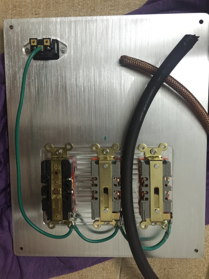

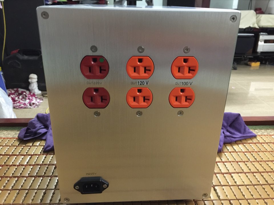

    Hàng đã ra lò, điện khu nhà em bất ổn quá, có lúc lên 238v, bình thường toàn ko nổi 220v, điện đóm chán thế.

    Trông Pro quá. Cái này của nước nào sản xuất đấy...... Chúc mừng.....
  17. thai64
    10/12/10
    3.664
    1.358
    @ Cầu đấu trong hình do CH Pháp chế tạo, tôi sưu tầm và cho nhau để chơi, phục vụ cho dự án tương lai...không mua và bán...
    Aodensitinh22 lượn trợ trời, mấy quầy bán đồ tháo lắp...xem thử coi, có nhiều món dị hay hay cho Diy.o_O

    Hi, em cảm ơn các bác, nhờ các bác tư vấn tận tình nên độ máu em lên cao mới kiếm vỏ về nghịch, lúc đầu em tưởng 1kav là em bỏ luôn rồi

  23. thai64
    10/12/10
    3.664
    1.358
    Con BACL của Aodensitinh22 chưa nhìn thấy có chân tiếp đất...:(
