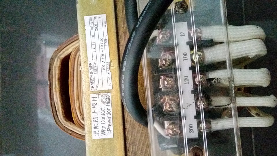

    Biến áp của em nóng lắm ấy,có sao không các bác nhỉ? IMG_20170807_112730.jpg
  17. khongbietgi
    khongbietgi Advanced Member
    14/4/08
    257
    29
    Hay là do cái biến áp này đầu vào 200v em đấu vào nguồn 220v,và tem thấy gi 60hz .
  18. TranVanThanh
    TranVanThanh Advanced Member
    29/6/11
    291
    511
    Đó là 2 nguyên nhân làm cho biến áp bị nóng đó Bác.
    khongbietgi likes this.
  19. nguyenha7940
    nguyenha7940 Advanced Member
    5/12/12
    4.304
    1.386
    Đống Đa,Hà Nội,sdt 0362353228
    Nếu biến áp của bạn nóng lắm thì phải cẩn thận kiểm tra kỹ vào chứ không ảnh hưởng đến các tải của bạn đấy...
    Cuộn dây của bạn ghi 200v bạn đấu vào 220v hơi hụt ~10% nhưng nếu là biến áp tốt thì nó vẫn chịu tốt không thể nóng được... đây bạn bảo là nóng lắm nên chắc phải kiểm tra các tham số khác. Bạn có biết gì về điện không nếu biết có đồ tự bạn có thể kiểm tra được bàng các dùng đồng hồ kẹp dòng không đấu tải cho biến áp gì cả xem dòng tiêu thụ của biến áp bằng bao nhiêu khi bạn cắm 220v cho nó nếu nó khoảng .02A ~20ma thì biến áp chắc tốt còn nó không tải mà ~ >50ma thì biến áp của bạn đã có vấn đề nên kiếm cục khác cho an tâm. Còn 50hz và 60hz nó cũng không ảnh hưởng nhiều đến độ nóng của biến áp đâu bạn...
  20. khongbietgi
    14/4/08
    257
    29
    Cám ơn các bác vậy em đổi sang C core cho lành.

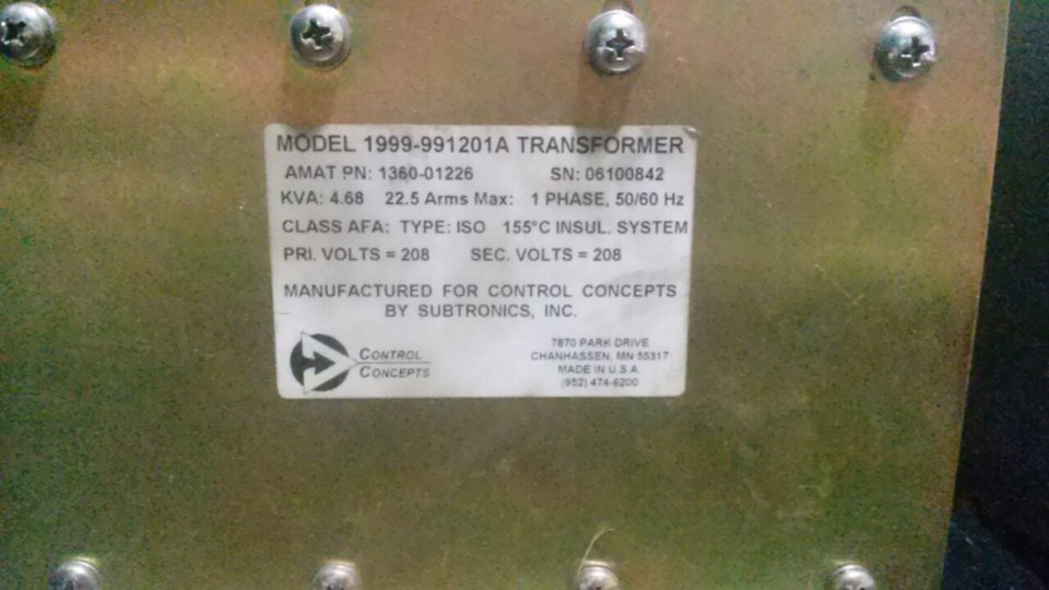

  22. tronghien
    tronghien Advanced Member
    25/4/12
    643
    103
    Em có cục bacl của Mỹ điện vào 208 ra 208 , em gắn điện 220 thì ra 220 ..... cho nên bacl khá nóng và trên bacl có ghi rỏ bacl chịu nhiệt lên tới 155 độ . Đã 5 năm rồi vẩn chạy vô tư ....
