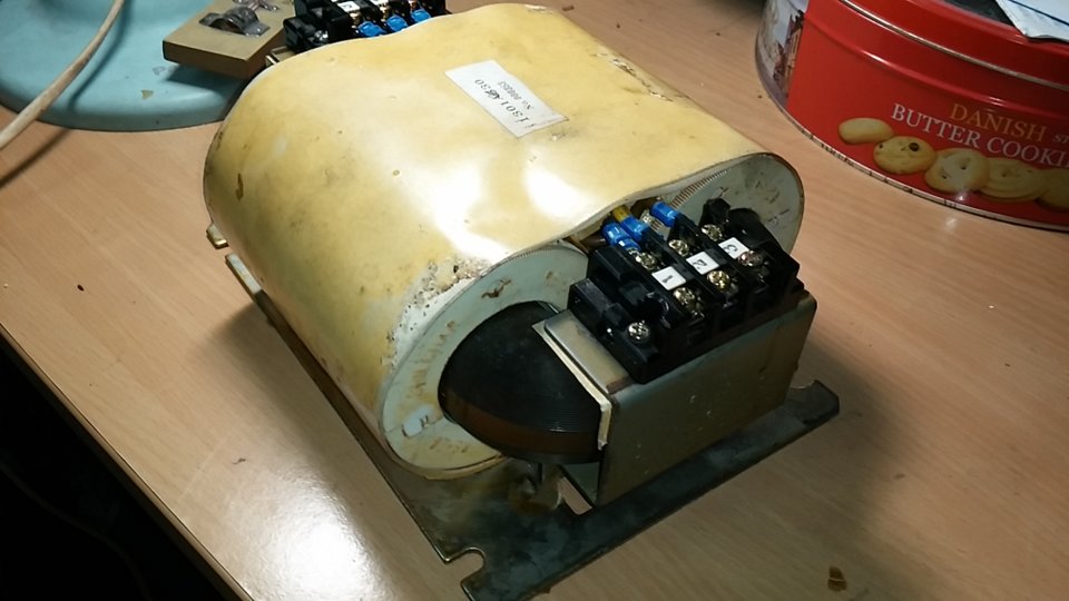

    E dọn nhà, thấy trong kho đồ cũ mua chợ trời trước đây còn em này, không biết có phải là loại bác đề cập đến không
    Lưu ý : hàng không giao lưu ,mua bán...
  6. khongbietgi
    khongbietgi Advanced Member
    14/4/08
    257
    29
    Cái này vẫn là Single mà bác .
  7. gamut
    gamut Advanced Member
    9/9/12
    339
    818
    Saigon
    He he... vụ này là e hỏi các bác vì e là dân cơ khí nên kiến thức về đồ điện còn chập chờn lắm...

    Kiếm R-core cho đã luôn, e sài FE UI, C bla bla, giờ chỉ có R-core. Dư 3 thùng ở nhà luôn (Tozo...).
  10. khongbietgi
    14/4/08
    257
    29
    R Core tầm 2kva giờ giá tầm bao nhiêu nhỉ?
  11. TranVanThanh
    TranVanThanh Advanced Member
    29/6/11
    291
    511
    R-core tầm 2kva cũng hiếm có và nếu có dòng thì dòng điện đầu ra cũng hạn chế thường thì chỉ 100v và 110v, nếu như tìm được 2 cục giống nhau thì OK rùi.

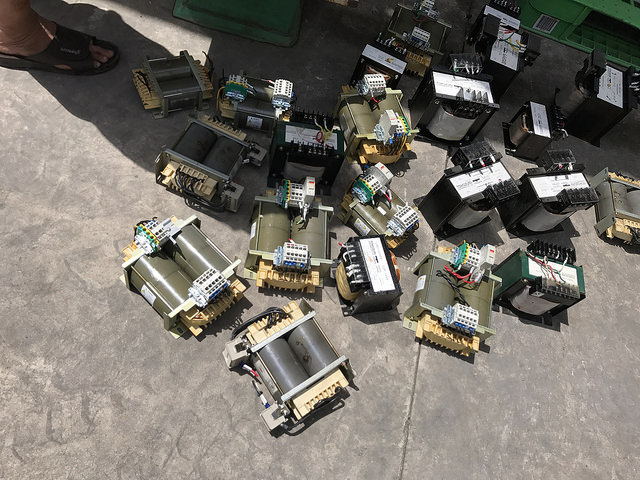

    E đang tìm hiểu con R core như cái phía dưới hình.... có mượn nghe thử, chi tiết hơn C core, em sài bán dẫn..
  17. audio-abc
    audio-abc Advanced Member
    10/1/06
    549
    613
    Hanoi
    Hàng ở đâu mà nhiều thế bác. Nếu sài đèn thì C core thấy hợp hơn
