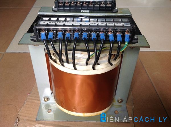

    Các bác mua lá đồng quấn bacl lại là xong ngay thôi rồi vô thùng , loa em xài kg có phân tầng , đi từ amp chọt thẳng vô cọc loa ....em nó chỉ có trên 100db mà cục bacl cách tầm 4 tấc ..... vô tư đê .....:D:D:D:D
    tnm likes this.
  6. tnm
    tnm Advanced Member
    23/9/10
    111
    17
    E ko rõ vụ này lắm, bác hướng dẫn e bằng hình ảnh đc ko, tks bác
  7. tronghien
    tronghien Advanced Member
    25/4/12
    643
    103
    Kiểu quấn như vầy nè ....
    Còn nếu quấn mà vẩn còn bị thì em sẻ chỉ bác chiêu cuối cùng ...... chiêu hy sinh .....:D:D:D:D:D

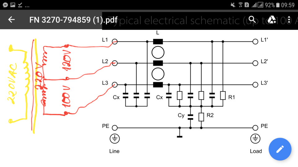

  23. Tran Minh Cong
    Tran Minh Cong Advanced Member
    16/11/12
    179
    34
    20171109_100239.png các bác cho em hỏi? Em đấu biến áp các ly vào lọc điện 3 pha như sơ đồ để dùng cả cho các đầu ra 100v, 120v và 220v có được ko ạ?
  24. thai64
    thai64 Advanced Member
    10/12/10
    3.664
    1.358
    Bác cho biết thông số điện áp...của lọc điện 3 pha trong sơ đồ trên như thế nào ?

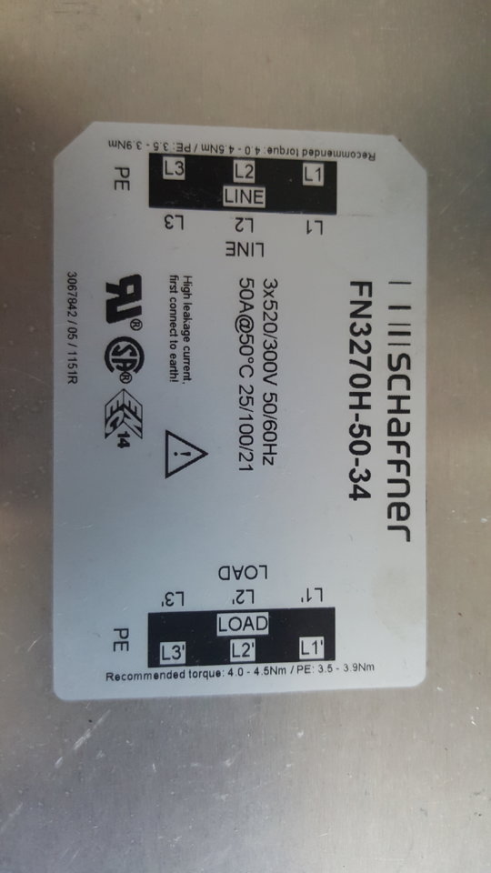

  25. Tran Minh Cong
    16/11/12
    179
    34
    Em thấy trên vỏ lọc ghi 3x520/300V 20171113_143742.jpg
