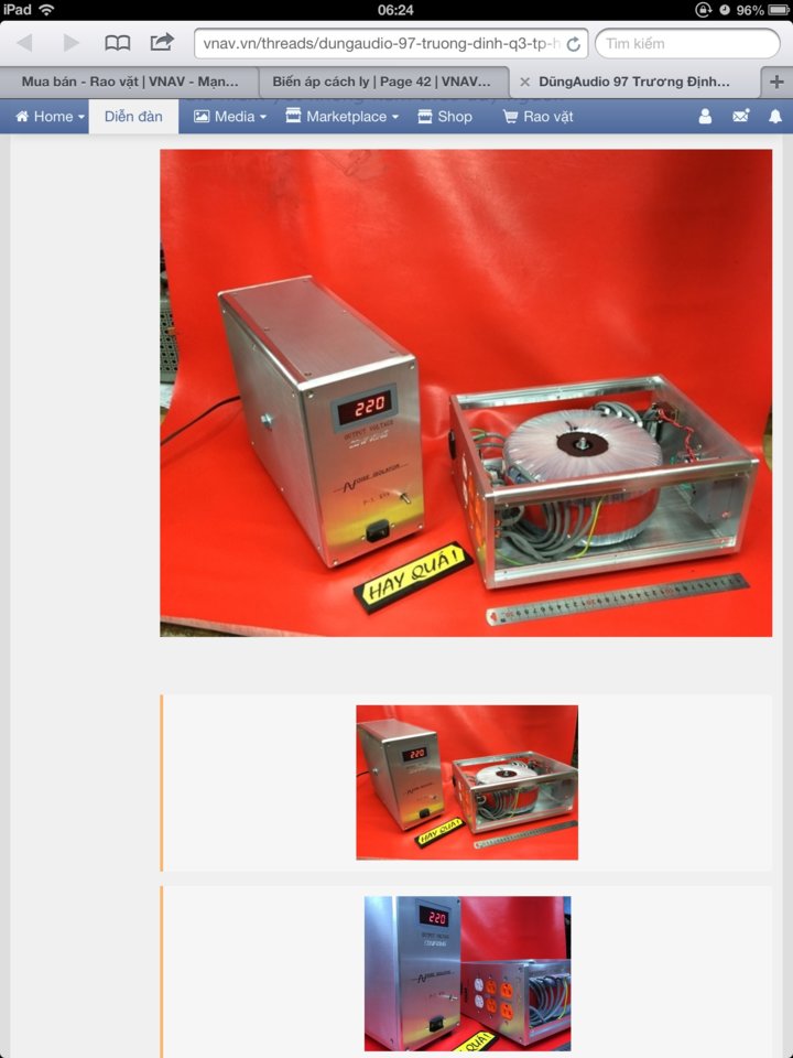

    Nó là cục này của sếp dũng ạ:
  15. tran minh phuong
