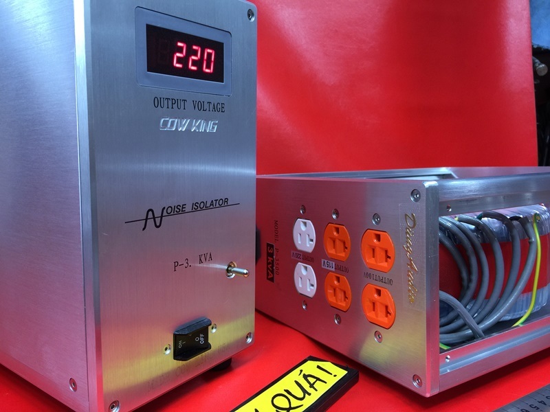

    Tiện cho e khoe cục xuyến 3kva. in 220, out đồng thời 100, 115, 220. Nếu ko bật chăn điện thì nó im re tuyệt đối như chưa cắm điện. Bật 24/24 nó chỉ âm ấm thui ạ. Hehe
