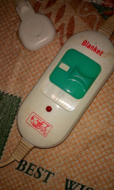

    IMAG0248-388x648.jpg Bộ công tắc hai chế độ nóng nhiều, nóng ít. Nó bé tí trong chỉ có con diot thui.

    B dùng tụ ở tắc te đèn tuýp cho lành. Hoặc tụ dưới 0,1M 400v ac
  3. nguyenha7940
    nguyenha7940 Advanced Member
    5/12/12
    4.304
    1.386
    Đống Đa,Hà Nội,sdt 0362353228
    Thực ra với cách đấu tụ // với diot là cách người ta dùng cho mạch hạn chế nhiễu khi nắn lọc lấy điện một chiều... cách này thì người ta áo dụng từ ngày xưa rồi...
    Còn ở đây cái chăn điện của japan lại là nguồn phát sinh nhiễu và gai điện công suất tương đối lớn vậy nên có lắp tụ // diot chưa chắc đã giảm được nhiễu và gai điện đâu...

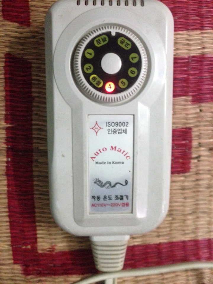

  11. japanese
    japanese Advanced Member
    12/11/17
    172
    136

    @ Trước tiên bàn về cái chăn điện Hàn Quốc của papa bác japanese.:(:rolleyes:
    Thiết bị an toàn:
    - Dây điện trở gia nhiệt. Tăng giảm nhiệt độ theo nguyên tắc thay đổi điện áp qua dây đốt gia nhiệt.
    - Dây gia nhiệt: Kyungdong Hitec – Korea.
    - Điều khiển nhiệt độ: Kyungdong Hitec – Korea.
    Sản phẩm đạt tiêu chuẩn: EMC, KC, CE, KETI và các chứng nhận chất lượng khác.
    Chất liệu chăn: 100% cotton
    Sản phẩm được chứng nhận và bảo hiểm an toàn đện về chất lượng từng sản phẩm (LIG)
    @@ Bộ điều khiển nhiệt độ theo nguyên lý thay đổi điện áp dùng SCR (3910 APOLO CP6C60).
    Túm lại
    Cái chăn điện của papa bác dùng không phải nguyên nhân như bác nhầm tưởng...
