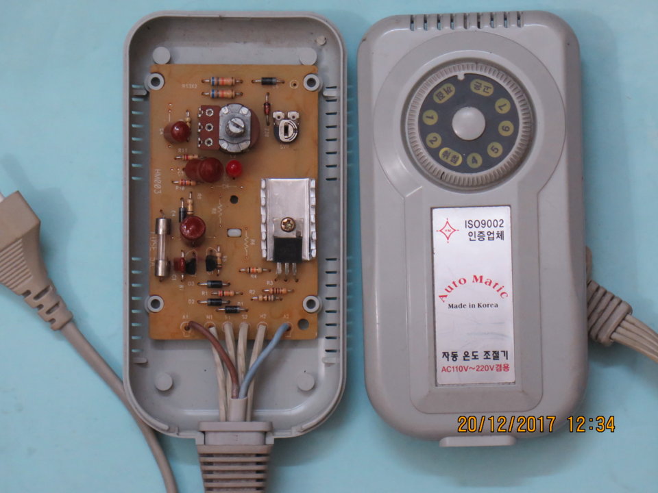

    Đồng chí thai64 đã sai về cách điều chỉnh độ nóng của loại chăn điện này rồi...
    Nếu nó điều chỉnh độ nóng như đồng chí nói thì mấy cái độ an toàn như đồng chí nói không có đâu...
    Và điều chỉnh độ nóng bằng SCR thì bản chất dùng SCR là gì... nó là nguyên nhân chính gây ra méo tần số của điện xoay chiều sin 50 hz ...
    Đồng chí thai64 lại nói nó không phải nguyên nhân gây ra tiếng kêu của bacl của japan... trong khi japan đã phải mượn cục biến áp cùng hãng cùng thông số về cùng một cái nhà, cùng một điều kiện thử thì đều kêu.... vậy hay có ma làm à.... đây là một sai lầm cơ bản rồi đồng chí thai ơi... chính cái chăn điện là nguồn gây ra khó chịu cho japan khi cho hai thứ cùng vận hành...

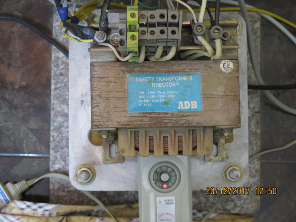

    @ Các bác bàn tán xôm quá...nhiễu nhọt gì cái mạch điện đơn giản o_Oo_Oo_O
    @ Cái chăn điện của hàng xóm em mượn về thử cho BACL ...(cái chăn điện này giống y hệt cái chăn cho papa..).
    Khi đóng điện chăn nóng, BACL không hề có tiếng ee, chỉ nồng nặc nước đái của trẻ con. :oops::oops:
    Có lẽ cái chăn này khác mùi với cái chăn của papa :( thì nó êm ru o_O
    Em có mấy ảnh thực tế chụp để chứng minh cho japanese hết lùm xùm vớ vỉn, phát ngôn hồ đồ...:rolleyes:
    Tôi khuyên bác cái BACL của bác bị "Tật" thật đấy...nên bỏ đi nghe ee khó chịu :(
    Bác cần chứng minh bằng thực tế nữa không ?
