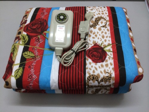

    $$$ Tôi thấy thế này, các bác bảo tại sao !
    1, Nếu do Chăn điện của papa bật điện lên, gây sóng nhiễu điện, dò điện....BACL kêu e e.
    Nếu là sự thật, thì bác cần tôi cho mượn cái chăn của tôi có (như cái chăn của papa bác đang dùng) về thử vói CBACL của bác.
    2, Do BACL bị "Tật", cứ khi bật điện cho chăn của papa thì BACL kêu ee, các bác bửu có nên dùng BACL này cho Audio ? ;)
    BACL dùng trong Audio có bị như vậy với cái chăn của papa ? o_O
    3, Do cả hai trường hợp như trên, thì tôi cũng có câu trả lời rồi đấy ! :(
    @ $ Tôi thấy câu chuyện cái BACL, cái chăn của papa bác japanese với giai điệu ee, bác nên tự sướng với cái âm thanh đó.
    japanese có thực tế phong phú rồi đấy...rất nguy hiểm như bác đã thừa nhận.
    P/s.

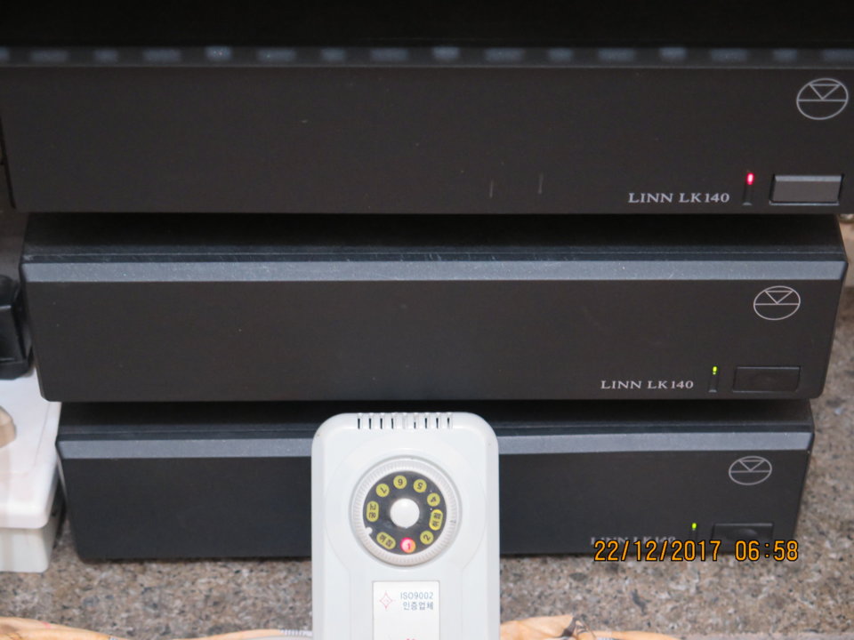

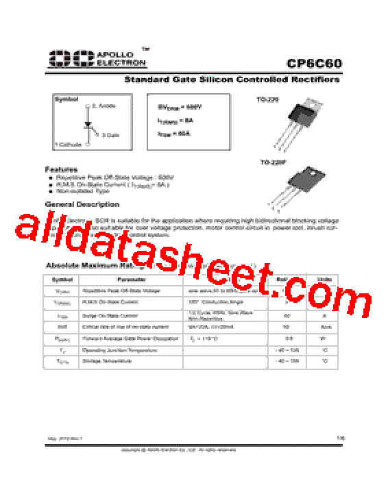

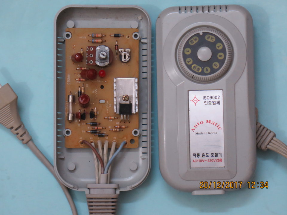

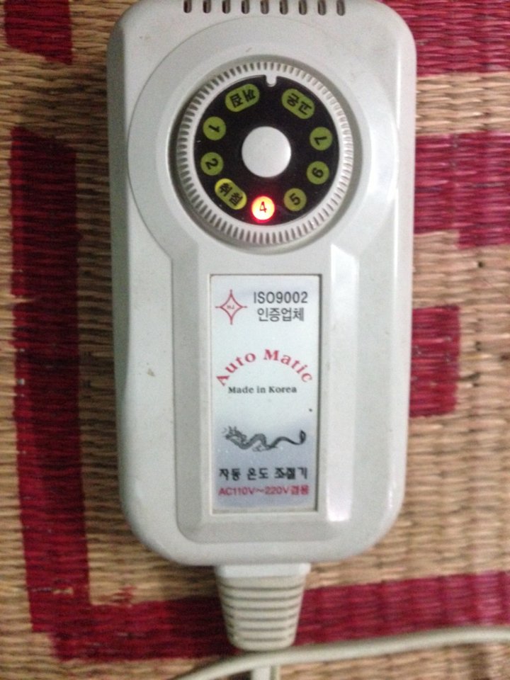

    1, Tối qua tôi đã thử cái chăn điện của Hàn Quốc có bộ điều khiển nhiệt dùng SCR 3910 APOLO CP6C60 (như ảnh tôi đã đăng) với 3 BACL hình xuyến trong 3 chiếc Amply của Linn LK140.
    2, Với 2 BACL dạng khác, cùng một cái chăn điện có kết luận như sau:
    Kết luận:
    - BACL làm việc im re, không có tiếng kêu khác thường khi bật hoặc tắt chăn điện.:p
    - Tôi muốn chia sẻ với japanese về cái "Tật" của cái BACL bạn đang có...lý thuyết chuyên sâu về mạch từ, nhưng japanese lại sợ lý thuyết suông... vậy là khó :rolleyes:
    - Chỉ còn cách là tự japanese thử mò mẫm xem sao... !:(
    Tôi hay nói thẳng, từ đầu cũng có ý là sẽ cùng chia sẻ với japanese một số thông tin hữu ích.
    Có mấy bức ảnh tôi chụp thực tế.

    E vừa thử nghiệm thêm như thế này: nếu chỉ bật bộ chiết áp và rút jack cắm vào chăn thì bacl không bị ù. Khi nối đầu jack của chiết áp vào chăn thì bacl bị ù. Vậy là khi dòng điện đi qua chăn mới sinh ra hiện tượng trên. Các bác cho ý kiến tiếp

    Thì có tải nó mới sinh ra gai điện chứ....và nếu bạn bật số to nhất thì cái bacl của bạn nó lại không kêu đâu dù bạn đang cắm điện vào chăn đó vì lúc đó cái triac nó không cắt xén điện áp sin 50hz gây ra gai điện.... và nếu bạn muốn biến áp của bạn nó không kêu thì cần mình tư vấn cho...

    @ Bác nguyenha 7940 đã có phương án chống nhiễu cho chăn điện của papa chưa nhỉ ?
    Bộ điều khiển nhiệt độ của chăn không dùng linh kiện như dòng bôi đậm:
    và nếu bạn bật số to nhất thì cái bacl của bạn nó lại không kêu đâu dù bạn đang cắm điện vào chăn đó vì lúc đó cái triac nó không cắt xén điện áp sin 50hz gây ra gai điện..":(

    Chăn điện không phải là nguyên nhân gây ra tiếng kêu khó chịu không cần thiết cho cái biến áp của Japanese mà chính con triac trong cái hộp điều khiển công suất của chăn mới là thủ phạm gây nên tiếng kêu đó khi mà chăn điện để ở những số nhỏ dần còn khi triac mở hết thì dễ không có hiện tượng đó...
    Cách khắc phục vấn đề đó đối với mình nó là chuyện đơn giản bác thai64 ạ...nó có nhiều cách lắm. ...

    @ Chắc bác đã biêt linh kiện điện tử : SCR 3910 APOLO CP6C60 không phải là Triac.
    @@ Việc điều chỉnh nhiệt độ của dây đốt theo nguyên lý điều chỉnh góc mở của Thyristor để thay đổi điện áp sợi đốt...
    Các kỹ sư điện Hàn Quốc kém vậy sao ? Nhiễu tùm lum...đến BACL kêu ee ?.
    Theo em bác nên mượn cái chăn của papa về ngâm cứu, cho rõ hơn...

    Nếu là thy thì cũng tồi tệ và còn tồi tệ hơn cả dùng triac.... mình không chú ý kỹ về con triac hay thy đang được dùng trong mạch đó. Nhưng nếu dùng thy để chỉnh công suất thì quả là quá kém nó như cái mạch của Nga ngố có từ hồi những năm 1970 trong cái quạt tai voi ấy nhỉ....
    Còn cắt điện bằng thy hay triac thì là nguyên lý sơ khai rồi có gì đâu...

    E vừa vặn hết cỡ chăn điện nhưng bacl nó vẫn kêu (tuy tiếng kêu có hơi khác một chút so với mức thường)

    @ Em có cái chăn điện " chăn thuốc " chuyên để test BACL hịn rồi bác ơi. o_O
    Mạch điện tử đk nhiệt của chăn điện HQ an toàn về điện, không như bác đã cảm nhận và viết ra đâu !
    Nếu bác cần ngâm cứu cứ ới em nhé.:(
    BACL kêu e e, o o...âm thanh đó kỳ thú, lạ...em cũng đang tìm hiểu thêm.

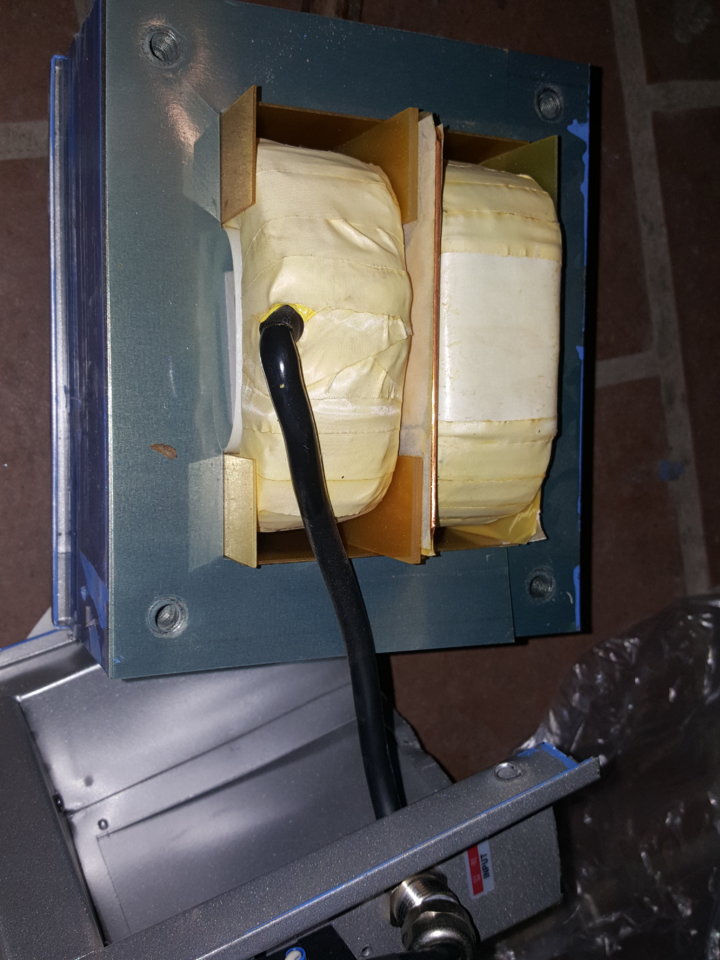

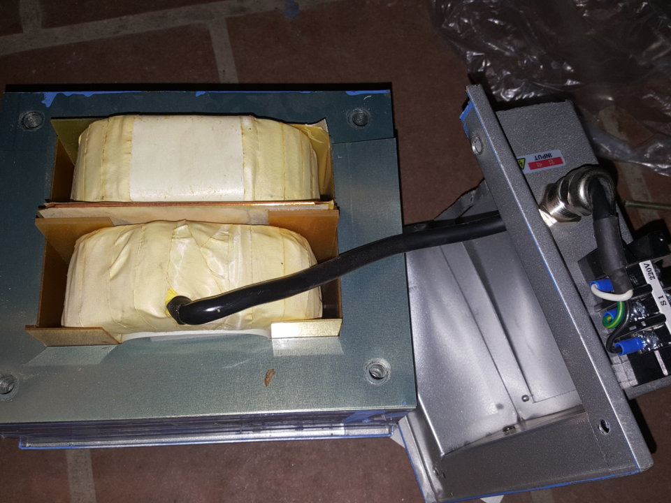

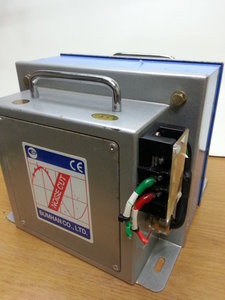

    Biến áp này đã bác nào dùng chưa ạ, em thấy fe rất mỏng và quấn rất kỹ.
    chuong46 likes this.
  15. maitrang1217
    maitrang1217 Advanced Member
    10/1/14
    156
    105
    Cầu Giấy, Hà Nội
    Bác lý giải nguyên nhân cho tụi newbee chúng em tham khảo với ạ.

    @ Ăn cơm vừa xong, đem "chăn thuốc" test cho các loại BACL.
    Em Test chỉ để kiểm chứng cho suy ngẫm trí lý của mình em thôi.
    BACL Nhật Bản, Đức, Taiwan, Trung cộng (thời Mao), Liên Xô (CCCP), Anh Quốc...cứ êm thin thít.
    Các bác bảo do nguồn điện khu vực nhà em ở tốt hay do em chưa tìm hiểu kỹ về BACL nhỉ ?
    Có bác nào biết ? làm thế nào cho BACL nó kêu, nó rên không nhỉ ?

    Biến áp quấn tốt dây chèn chặt, lõi chèn chặt bắt chặt, giữa cuộn dây và lõi sắt chèn chặt hết khe hở thì có cho cũng chẳng kêu...
    Như mấy cái biến áp Đức họ đổ keo chặt cứng đố có kêu ...
    Biến áp Nhật họ còn hàn chảy sắt cho lõi chết cứng thì muốn rung cũng chẳng được....
