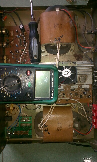

    Sẵn đây nhờ bác xem luôn con này nó có hay ko nếu ko hay em thịt ra lấy hai biến thế. EEm mua giá ve chai thôi. Hỏng dây nguồn nên chưa thử. Thử ở tiệm thì hơi ù một bên. Fusheng 303. Chạy 4 sò sắt có quạt tản nhiệt. Nghe ở cửa hàng bằng nguồn điện thoại loa kok nên chưa biết có nên sửa bệnh ù ko. Giúp nhé! Thân! IMAG0162-388x648.jpg

    Nhìn thế này làm sao nói chính xác được bạn. Nhưng nếu nó dùng đến hai biến áp loại kia chắc cũng không phải là loại thường rồi. Theo cảm nhận của mình là thế...
    Nó ù thì bạn thử kiểm tra lại chế độ hoạt động của nó có chuẩn không. Có khi chỉ có con trở hỏng gây ra thế chỉnh lại dễ thì nên chỉnh. Nếu không chỉnh được thì hãy phá. Mua giá ve chai thì cứ nghịch đại cho nó có nhiều kiến thức hơn đi bạn...

    Em chỉ thắc mắc ampli đài loan mà lại dùng biến thế nguồn lion của pháp. Em mua có mấy trăm thôi vì bác thợ bán cho em ko biết giá trị 2 cái r- core.

    Thì bạn thấy trên diễn đàn các bác nhà mình đồ diy cũng cố toàn kiếm những linh kiện chết người đó thôi.... Còn là hàng đài loan nhưng họ dùng đến biến áp đó chắc họ cũng phải tính rồi.... họ lắp biến áp như bạn nói hàng của họ chắc phải là hàng nhập khẩu không có ve chai như mình, nên họ phải cân nhắc rõ cái giá trị của con trâu này phải có cái thừng loại nào cho tương ứng. Vậy bạn thử cố kiểm tra lại cái mạch của amply xem khéo chỉ hỏng một vài con trở và mạch đó biết đâu lại là mạch gấu. Mình có lần mua cái cục dàn giá cũng ve chai người bán bảo khi họ mua thì sống họ về vệ sinh xong thì chết... không biết chết ở đâu...Mình thích con đó là IC công suất class A nên bảo họ cho mở máy xem qua hình thức còn ngon chưa có dấu hiệu bị đập phá mua về kiểm tra nhanh mất nguồn đối xứng cho pre xem tiếp chết zener 15V. Mua cả bịch 10n thay vào chạy phe phé giá lại ve chai. Ai nghe máy cứ tìm quanh xem mình có dùng SUB không mà tiếng bass xuống sâu thế trong khi mới vặn nhỏ....

    Khổ nỗi em kiếm cơm bằng con điện to nên con điện tử ko được thạo lắm ampli này cố tình thiết kế mỏng dùng 2 nguồn 220v và 120v. Linh kiện rất thường nghe thử bằng cặp loa sân khấu nên ko biết thế nào. Chủ nhật này em về mò xem sao. Có gì nhờ bác tiếp nhé.!

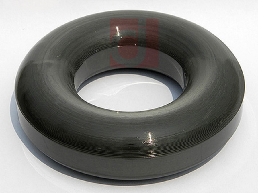

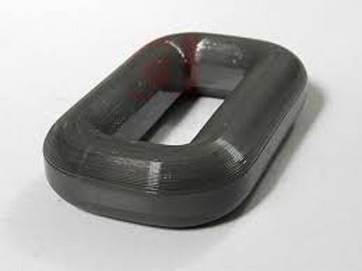

    @ BACL do một số kỹ sư nghiên cứu và chế tạo …sẽ có mạch từ chất lượng như hình ảnh nếu như …Không có vụ nổ kinh hoàng tại Văn Môn, tan hoang...kẻ chợ thưa thớt.
    Em nhìn lõi thép O - Core đã mê rồi...

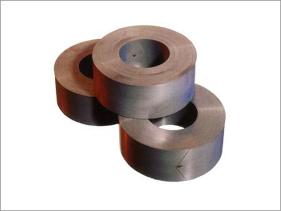

  25. thai64
    thai64 Advanced Member
    10/12/10
    3.664
    1.358
    @ Thai64 thấy câu hỏi của bác ...rất nhiều ý, mình cùng chia sẻ với bác:
    - Fe O Core có hình dạng cơ bản giống như Toroidan Fe (xuyến).
    - Lõi của Fe O Core có cấu tạo tương tự Fe R Core.
    @$ Bác coi mấy tấm ảnh của các loại Fe …
    Chúc bác ngày cuối tuần vui vẻ.
