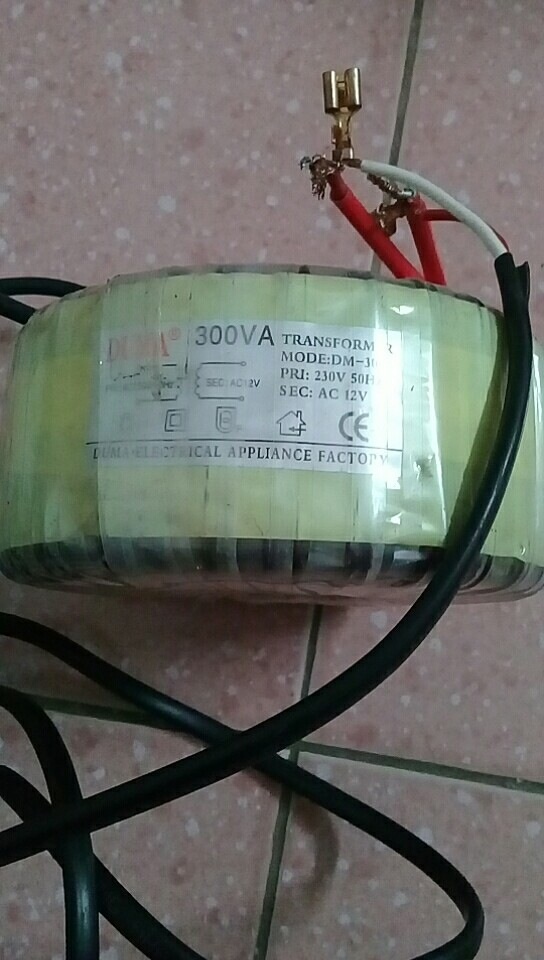

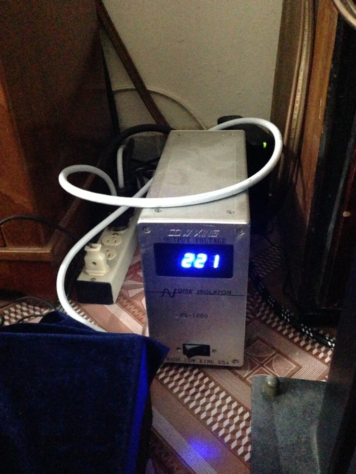

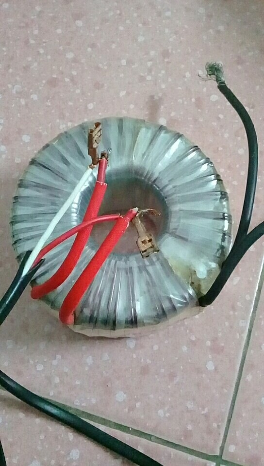

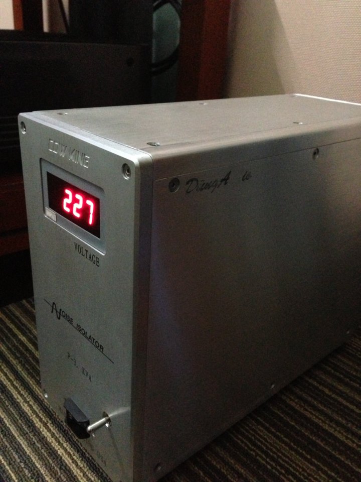

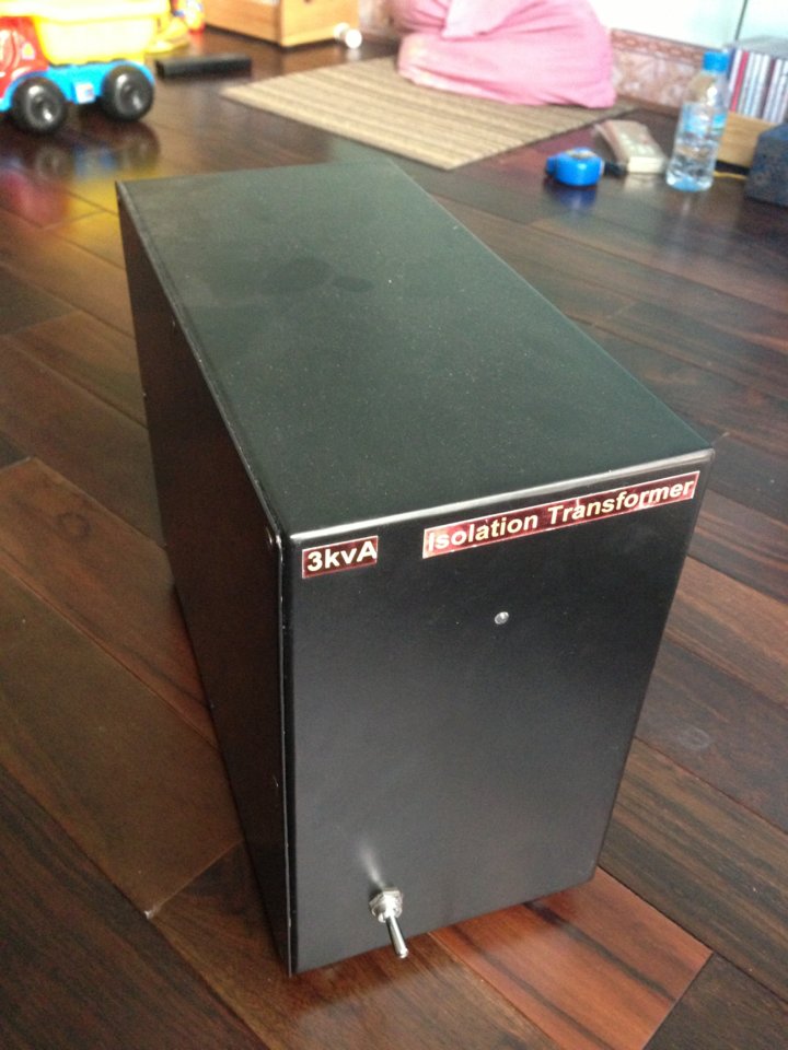

    Kính thưa bác @thai64 . Vì không phục trước nhận định vu vơ của bác: "biến áp cách ly xuyến bị kêu khi cắm chăn điện là bacl có tật" nên ngày cuối tuần e vác chăn lên đường. Đã giao lưu với các bác:
    - bác @thonon (đang sử dụng bacl xuyến 3kva dũngaudio và xuyến 300VA)
    - bác @tinhdhmo (đang sử dụng xuyến 1kva cowking nhập nguyên chiếc và test thêm với cục biến áp trong ampli naim, test thêm với cả ổ cắm tích hợp lọc điện của bác @tinhdhmo luôn).
    - bản thân e thì test chăn điện với bacl xuyến 3kva dũngaudio:
    Kết quả là cục bacl nào cũng kêu o o khi gặp chăn điện của e cả (kể cả cục biến áp bên trong ampli naim và ổ cắm tích hợp lọc nguồn của bác @tinhdhmo - cục lọc trong ổ cắm cũng kêu o o luôn mới kinh). Lưu ý là chăn điện cắm vào ổ điện khác trong nhà cũng làm cho xuyến kêu chứ không cần phải cắm trực tiếp chăn điện vào xuyến mới gây kêu cho xuyến các bác nhé!
    Đến giờ phút này, e có thể khẳng định 99% là chăn điện và 1 số phụ tải tương tự có gây nên tiếng kêu khác thường cho hầu hết các cục bacl xuyến hiện nay của các ae chơi audio. 1% còn lại dành cho các bác chưa tin có thể pm với bác @tinhdhmo để được test trực tiếp (hiện nay em đang để cái chăn điện ở nhà bác @tinhdhmo để bác ấy nghiên cứu tiếp).
    Đề nghị bác @tinhdhmo và bác @thonon vào xác nhận những thông tin e vừa cung cấp nhé.
    Qua đây e chính thức Đề nghị bác @thai64 rút lại nhận định "biến áp cách ly xuyến bị kêu khi cắm chăn điện là bacl có tật" và sửa lại các bài viết cũ có liên quan đến vấn đề này để tránh gây hoang mang tâm lý cho các ae mới chơi chưa rành kỹ thuật (lầm tưởng là bacl của mình bị tật nhưng thực tế là không).
    P/s: @hhiepbi : cho e hỏi thêm là lõi O core có phải là lõi của xuyến không ạ. Nhờ bác giải thích giúp ạ. Cám ơn bác nhiều
    Cuối cùng là cám ơn mọi người đã bỏ công đọc bài viết này. Hi vọng nó giúp ích được cho một số các bác đang chơi bacl xuyến. Trước khi đổ lỗi cho thiết bị thì hãy xem lại nguồn điện và các phụ tải có liên quan!

    Em đã thí nghiệm ở nhà em va đúng như bác Nhật Bản nói....hai bacl xuyến kêu o o khi cắm chăn điện.hôm nay chính em và bac Nhật đi cung nhau sang nhà bac tinhdhmo....đúng la con bacl cowking nhập nguyên chiếc va con xuyến của amp maim keu khi bât chăn điện.thậm chí cả cuc lọc nguồn của bác tinhdhmo cũng kêu luôn ạ.nếu ai ko tin co thể wa nhà em ở Lĩnh Nam Hoàng Mai các bác nhé

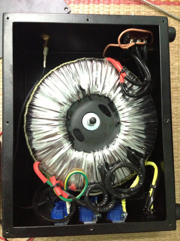

    Biến áp thì vẫn kêu+ rung khi hoạt động tùy vào phụ tải và độ chất của biến áp.
    Qua hình thì mình đánh giá bacl trên là hàng thường mà thôi. Nên nếu có kêu thì cũng phải mà.

    Em confirm với các bác là cái chăn của bác japanese rất” thần thánh”, bỏ qua việc các bác đổ cho bacl “kém” chất lượng , cái chăn này làm cho cục biến áp trong ampli Naim của em cũng kêu, theo em được biết thì Naim chuyên dùng biến áp xuyến của Talema. Như vậy, theo ý kiến của các bác, cụ thể như bâc dangkyhai bên trên thì biến áp của Talema cũng là hàng thường và kém chất. Em có tìm hiểu hiện tượng này thì ngoài các bác bị như trên thì mấy chú khoai tây cũng dính như ta mà thôi. Còn em thì em vẫn tin là Talema là biến áp “chất” theo đúng nghĩa đen và trắng. Mời các bác đối chứng

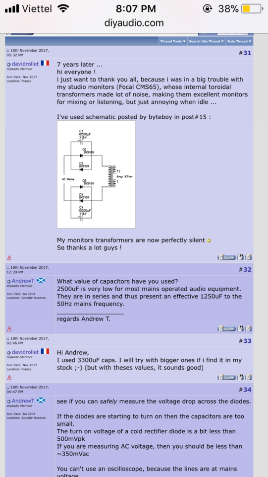

    Mạch này gần giống mạch lọc dc mà bác tư vẫn cho em ma và em cũng đang loay hoay thử mạch bác tư vấn cho em đây ạ
    Diot cầu đã có.chuan bị kiếm tụ 10000uf.10v×4tụ đây ạ
