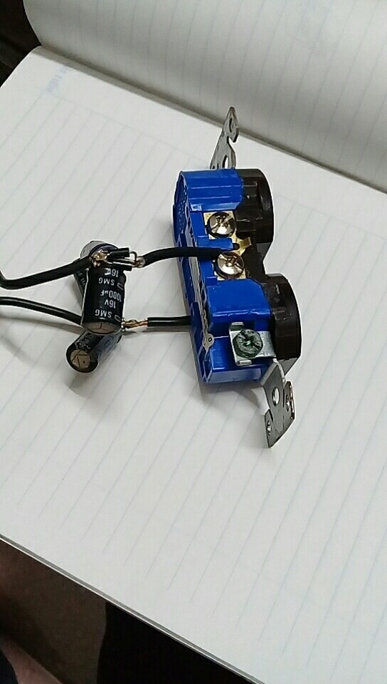

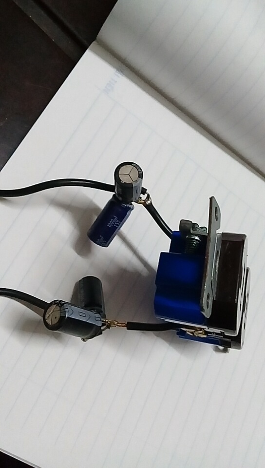

    Sẽ tet thêm một con cach ly nữa ở cầu giấy ạ.nhưng đúng la hiệu quả ngoài sức tưởng tượng của tôi.nhưng nó vẫn khác cai mạch hôm tôi xem ở nhà ông.ông xem mạch nào hay hơn thì phổ biến cho anh em nhé
  3. japanese
    japanese Advanced Member
    12/11/17
    172
    136
    up ảnh giúp ông nè:
    Hiệu quả không ngờ luôn hả :D
    Vậy mua tụ xịn mạch xịn làm thôi :)
    Vụ này công lớn của ông em @tinhdhmo đấy :)

    Hiện tại bacl nha tooi đang kêu(chả lẽ hai vk ck tay hàng xóm ngủ sớm thế)(hay là do một thiết bị nào đó khác) nhưng cắm wa bộ này lại ko kêu.căm thẳng vào điện nhà lài kêu.....thử mấy lần rồi
    Còn chăn vẫn ở nhà bác tinhdhmo lên chưa cụ thể được(lúc nào sẽ tet thử hẳn vs chăn điện ở nhà rồi sẽ báo cáo các bác)

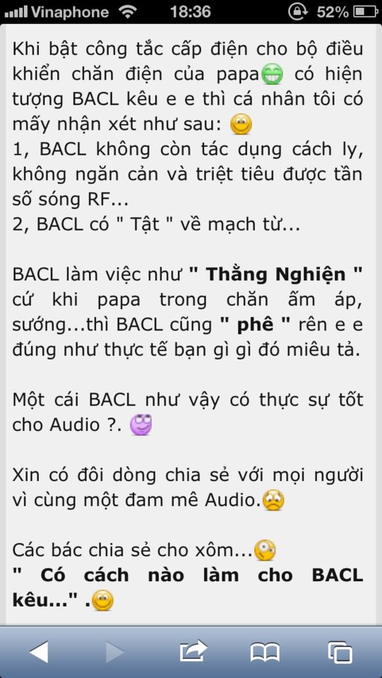

    Kaka bài toán đã có lời giải :D
    Làm cho mấy hôm sợ gần chết vì có thánh phán bacl không còn chức năng cách ly với cả có tật về mạch từ =))

    Nếu mạch này thực sự có tác dụng và ko anh hưởng gì đến điện nhà thì đúng là rất cảm ơn bác tinhdhmo

    Nên dùng diot chịu dòng cao khi có tải lớn nó ko nóng và đáp ứng dòng đủ, theo chú tây thì sau khi lắp hệ thống của chú ấy “perfect” he he. Em vẫn muốn thử chăn này với BACL Isoclean hoặc Torus mà chưa có bác nào làm chuột bạch

    Tôi cắm thử từ lúc đó đến giờ vẫn mát diot(bacl ko tải) và diot đểu loại 1n 1 con.tụ la 2000uf(hai con 1000uf dấu // và cũng là loại tụ china)
    Điện áp hai đầu diot co 0.56vol thôi
    Cứ cho la dùng diot 15a thì cũng ok thôi ma.

    Em update là với mạch này linh kiện rẻ china (em làm tất cả chác chỉ 20k con ko=một bát phở) thì khi bacl ko tải là êm ru.con khi có tải (bật nhạc nghe)thì bacl vẫn hơi kêu nhỏ như muỗi kêu.ko biết với linh kiện xin và tôt (tụ 10000uf tương đối,dioot chịu dòng cao ) thì co êm hẳn không em chưa biết ạ

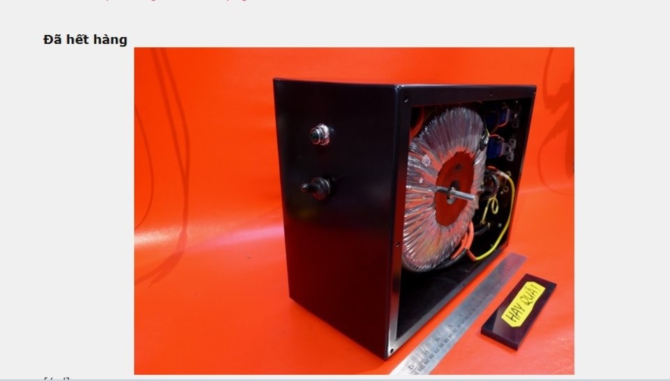

    Em nhớ chứ ạ. Bác khuyên em lấy cái 3K đó ạ. Lúc đầu em chỉ định kiếm cái nho nhỏ thôi, Nhờ các bác (bác với bác hhiepbi) khuyên mà em quyết tâm lấy đấy ạ.
    Cái của em ngồi thật gần thì nghe thấy tiếng ù ù nho nhỏ ạ. Chưa khi nào nó đột ngột kêu to bác ạ. Kể noa hết hẳn thì hay, vì ban đêm nghe nhạc liu riu cảm giác thấy nó như bị phá đám ấy ạ.

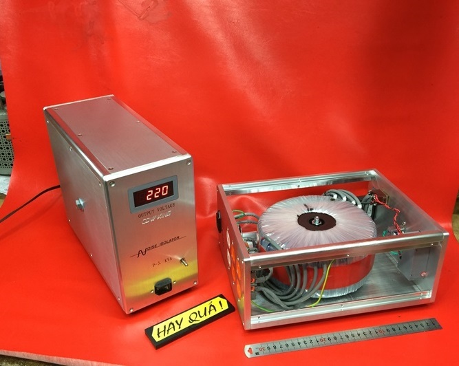

    Cục của bác là loại nhôm hay vỏ tôn vậy. Nếu đúng là 1 trong 2 cục này thì khi cắm điện cảm giác phải như chưa bật, nghĩa là hầu như không có tiếng động j trừ khi bác áp tai chạm vào vỏ thùng lúc nửa đêm mới nhận ra tiếng kêu rất nhỏ thôi. Nếu không được vậy chắc nguồn điện nhà bác không tốt lắm và có những thiết bị gây nhiễu tương tự như chăn điện ảnh hưởng rùi hihi

    Cục của em là vỏ nhôm cow king bác ạ. Nhà em tắt hết đồ điện (điều hòa, tủ lạnh) nó vẫn thế. Em cũng nghi nguồn điện ở khu vực em có vấn đề nhưng bận quá chưa mang đi thử nguồn ở khu vực khác được.
