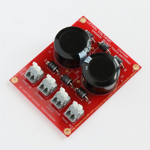

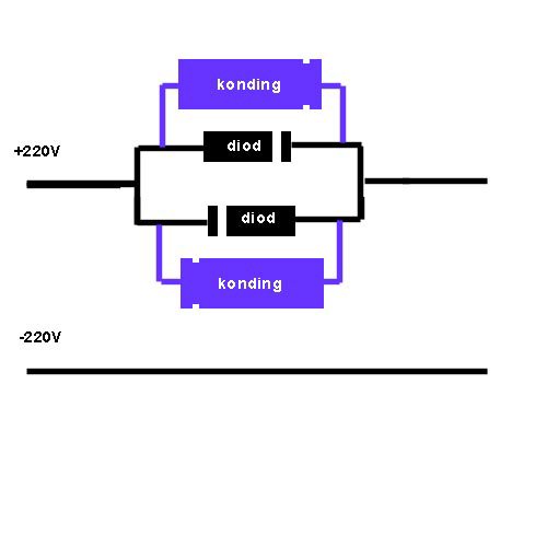

    @thonon: Em cho anh xem kỹ hoặc mô tả cái mạch được không để anh thi công 1 cái? Anh xem ảnh không nhìn rõ.

    @maitrang:em đang áp dung mạch này anh ơi.mach bao gồm 4diot va 2tu hóa phân cực.còn một mạch khác nữa em sẽ nghiên cứu và thử nghiệm sau

    Cái ông này rất buồn cười nhé, có cái chăn cứ "gạ" cho mượn là sao? Cơ mà nếu có mang chăn đi thì ới em đi cùng cho vui :D Nay em sẽ test nó với cục xuyến Noratel 800VA của em xem sao, gửi bác mạch của mấy chú Tây( Từ khóa: DC Trap/ Dc filter ..)

    To all:em ko biet cách úp ảnh.em se nhờ bác Nhật Bản up hinh hộ cho các bác nghiêm cứu nhé

    Trên cái mạch này còn ghi rõ la for toroidal kia kìa các bác ạ
    Hay la nhờ luôn bác tinhdhmo mua hộ mạch này đi ạ

    Tối nay em đi kiếm mấy con tụ về lắp thử các bác ạ. Em đang tính lấy 2 con 33000 uF/10V của Philips với mấy con diot 4A/600V nữa. Không biết có ổn ko bác @tinhdhmo nhỉ?
    Mà em thắc mắc là sao hai con tụ họ lại nối kiểu lạ nhỉ? dây nóng vào cực dương tụ 1, cực âm của 2 tụ nối với nhau và lấy điện ra ở cực dương tụ 2 ý.
