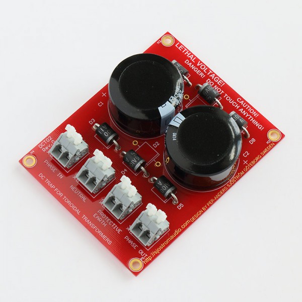

    Bác ơi, dùng diod cầu này có được không: http://www.sieuthiav.net/diot-cau-25a-600v-diot47-p-739.html
    Mà em thắc mắc là sao hai con tụ họ lại nối kiểu lạ nhỉ? dây nóng vào cực dương tụ 1, cực âm của 2 tụ nối với nhau và lấy điện ra ở cực dương tụ 2 ý: http://sjostromaudio.com/hifi_pics/hifi_100pr/dct03r0schema_p1color.png

    536

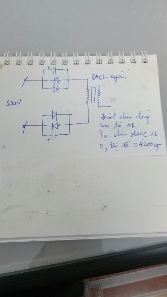

    Mạch chống ù cho bacl xuyến của @thonon đây nhé các bác:

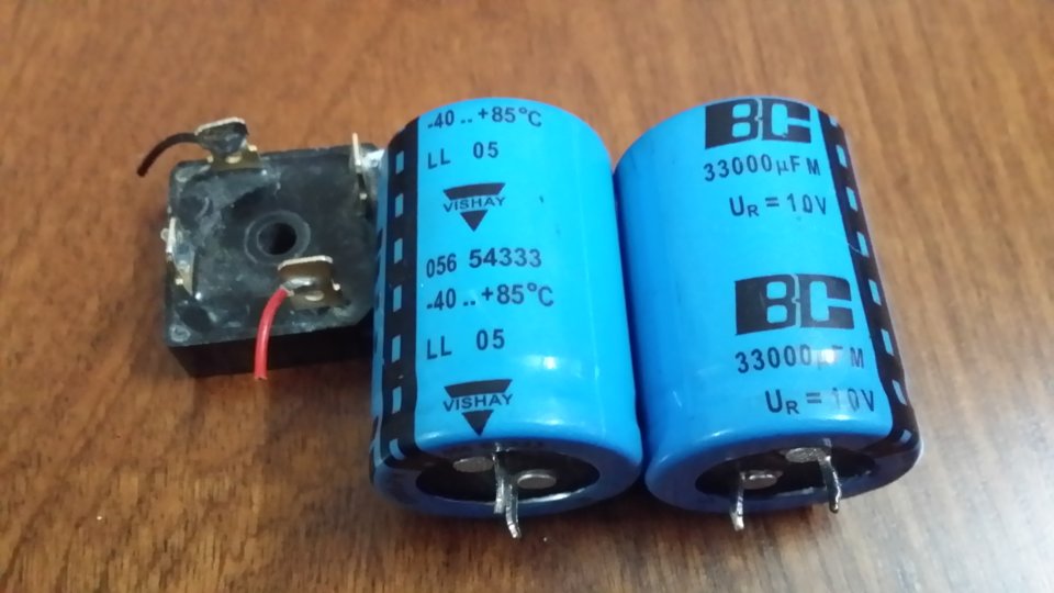

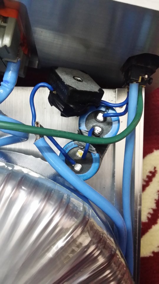

    Báo cáo các bác, em đã thi công xong.
    Nguyên liệu:
    Thi công và lắp vào bacl
    Kết quả: khi không tải, tiếng ù giảm > 50%.
    Em mở máy thế này, ngồi ngay sát mà chú ý mới nghe thấy. Tiếng ù chỉ còn phần ở giải tần âm cao hơn, ko gây khó chịu như khi chưa có (dải tần thấp rất khó chịu).
    Thiệt hại 165k.
    Tụ vihay tháo máy, 33000uf/10v, giá 60k 1 con x 2con.
    Diode cầu tháo máy, thấy ghi italy, ko biết thông số nhưng thấy chân đồng to nên lấy về. 45k x 1 con.

    2.755
    Không biết hiệu quả nhưng theo e, chất âm sẽ bị ảnh hưởng đấy (không biết tiêu cực hay tích cực: vì dây đi phải xịn - mua dây 314 AG mkII, tụ và diot thì đành phải "ơn trời" thôi :)).
    Không biết bác đã test thử chất âm nó thay đổi ntn không? Cám ơn.
  14. maitrang1217
    maitrang1217 Advanced Member
    10/1/14
    156
    105
    Cầu Giấy, Hà Nội
    Em cũng nghĩ chất âm sẽ thay đổi, nên đnag ngồi test, mỗi tội ko dám mở to. Dải cao có vẻ mạch lạc hơn. Dải thấp có hơi thiếu linh hoạt chút ít. Chắc do dây chưa đạt yêu cầu. Em dùng dây đồng loại thường 1 ly cho dễ hàn nhưng cố gắng ngắn nhất có thể. Em nghĩ dây này so với mạch in chắc vẫn tốt hơn, ko biết có đúng không?

    2.755
    Vậy là không ổn rồi bác! Nếu tìm được dây đúng đang dùng quấn bacl thì khỏi nói, dễ nhất là tìm dây xịn (thị trường giờ e nghĩ chỉ có dây furutech cắt m là tạm ổn), còn mối hàn (dù có ngắn cỡ nào) cũng... bị "tắc" tại chỗ đó mất rồi không thể thay đổi được trừ khi bác dùng cos dạng "ống" wbt mà shop diy bán. Còn phần linh kiện thì không thể thay đổi được mà phải chấp nhận thôi bác.

    136
    Sao bác không lắp mạch đấy vào ổ cắm ngoài ạ? E không khoái lắp bên trong bacl lắm

    Cầu Giấy, Hà Nội
    Để ở trước dây nguồn của BACL thì đúng là hay hơn. Để tối em thử xem vừa ko, sợ có vẻ hơi to bác ạ.

    Chú Thỏ thức khua thế :D. Con diode cầu này khi đấu tắt (+) và (-) thì sẽ tương đương với mạch loại 4 diode. Nếu dùng 2 diode cầu thì sẽ là 8 diode. Cái này mạch họ vẽ dùng 2 hoặc 6 diode: http://sjostromaudio.com/pages/index.php/hifi-projects/108-dct01-the-dc-trap-high-end-style. Anh nghĩ con diode này chắc ko lởm đâu vì chân đồng đẹp lắm. Nhưng dây hàn anh đang dùng lởm quá (Trần phú, 1ly). Mở to đủ nghe thì thấy tiếng bass kém trước.
    Bác @hhiepbi nói đúng. Chắc phải xem cách nào đi dây với dùng mối nối kiểu gì cho nó tốt hơn. Nhưng mà dây to thì khó hàn lắm. Em mới nghịch nên không có kinh nghiệm vụ hàn hiếc này, các bác có hướng dẫn gì cho em ko ạ?
