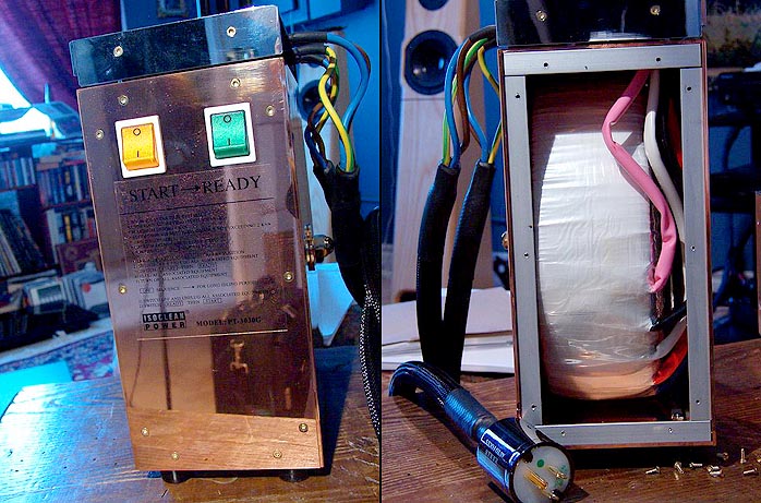

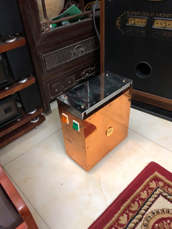

    Isoclean dùng xuyến bác ơi
    japanese likes this.
  7. tinhdhmo
    tinhdhmo Advanced Member
    26/10/08
    1.918
    1.136
    Chỉ thiếu biến áp xuyến bị ù khi gắn chăn điện của bác thonon ạ :|

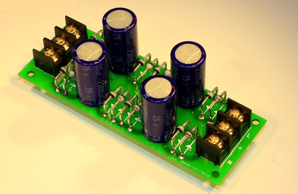

    Đọc bài theo đường link các bác gửi, bác tây có kết luận việc ù hum của BACL có phần là do nguồn cung cấp có lẫn dòng DC. Bác đó có thiết kế mạch loại bỏ dòng DC có giá trị điện áp từ 0.7 đến 3V dùng Diod kết hợp với tụ.
    Theo cách hiểu của em thì bác tây lợi dụng đặc tính Vôn-Ampe của Diod để tạo “trap” dòng DC, giá trị cắt phụ thuộc số lượng diod mắc nối tiếp nhau. Điều này có thể giải thích như sau: với một diod khi được phân cực thuận với một giá trị điện áp nào đó thì diod mới thông hoàn toàn ( cỡ 0.7V với diod Si và 0.3 V với diod Ge), thấp hơn thì không cho dòng chạy qua. Vậy chính cái ngưỡng điện áp phân cực này sẽ không cho dòng DC và AC có giá trị điện áp bé hơn điện áp phân cực chảy qua. Với mạch hai diod mắc ngược chiều nhau, xét trong một chu kỳ của điện áp nguồn sẽ có một khoảng thời gian từ nửa chu kỳ dương sang nửa chu kỳ âm cả hai diod đều không dẫn. Trong khoảng thời gian này dòng xoay chiều sẽ dẫn hoàn toàn qua tụ ( dòng DC không qua tụ được). Kết quả sau bộ lọc dòng vẫn liên tục và chỉ “thuần” AC.
    Em chỉ phân vân thời điểm dòng chuyển qua lại giữa diod và tụ. Bác nào tinh tai khi nghe mức nhỉnh một chút xem có vấn đề gì không. Nếu không thì chiến luôn.

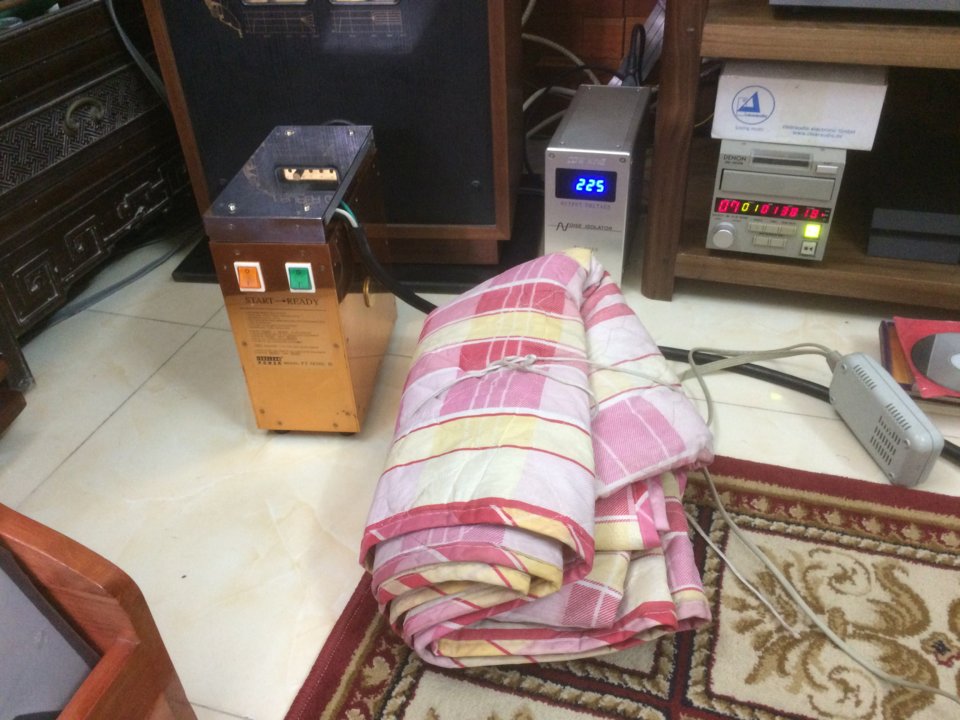

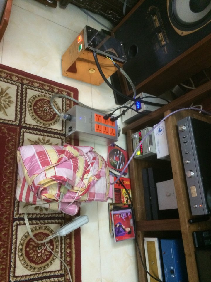

    Báo cáo các bác là Isoclean 3030 MK4 cũng không qua nổi cái chăn điện thần thánh nhé ha ha , em phải tháo cả isoclean ra xem sao
    P/s: Để em kiếm thêm Torus thử tiếp hí hí

    Em nghĩ ko cần thử nữa bác tinhdhmo ơi...cs xuyến là nó kêu bác ạ.bi giờ bác tiến hành nhập mạch về thôi bác ợ

    Mạch em đặt maximum 10A thôi, bác nào muốn tăng thì tự thay diot nhé :D

    Chào bác, BACL có tiếp địa, bác có ở HN thì cho em qua test cái chăn với

    Bọn Tây trong cái link hướng dẫn làm mạch DC Trap nó lý giải nguyên nhân gây ù là do trong điện lưới có lẫn thành phần 1 chiều. Thành phần này sẽ làm cho đỉnh hình sin ở 2 phase ngược nhau sẽ ko đối xứng nhau, gây ra mất đối xứng trong từ trường.
    Nếu đúng thế thì BACL nào gặp nguồn điền có thành phần này cũng sẽ bị hum. Như vậy kết quả này đúng là kết quả mong đợi. Cảm ơn bác @tinhdhmo đã giúp anh em thực nghiệm để gỡ mối băn khoăn trong lòng anh em.

    Về cái mạch DC trap, em có nhận thấy là nếu bỏ nó ra thì tiếng bass có vẻ rộng hơn. Nếu có nó thì âm thanh có vẻ mạch lạc hơn. Em dùng từ "có vẻ" vì đó là đánh giá của riêng em. Em nghi cái rộng hơn của tiếng bass là do cái thành phần DC gây ra, chứ đúng ra là ko đc rộng như thế. Tức là theo nhận định chủ quan của em là mạch DC Trap này lắp vào sẽ tốt hơn.
    @Mountaineer : theo link http://sound.whsites.net/articles/xfmr-dc.htm thì cái giúp lọc đc thành phần DC là tụ bác ạ. Bác xem đoạn gần cuối ấy ạ.
