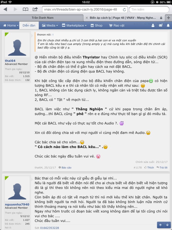

    Chưa thoả mãn việc cái bacl for audio của hãng iso clean, có tiếp địa đầy đủ mà vẫn không thoát được cái chăn của papa. Vậy có thể kết luận về cục iso clean đó như sau:
    1, BACL không còn tác dụng cách ly, không ngăn cản và triệt tiêu được tần số sóng RF...
    2, BACL có " Tật " về mạch từ...
    BACL làm việc như " Thằng Nghiện " cứ khi papa trong chăn ấm áp, sướng...thì BACL cũng " phê " rên e e đúng như thực tế bạn gì gì đó miêu tả.
    Một cái BACL như vậy có thực sự tốt cho Audio ?. :rolleyes:
    " Có cách nào làm cho BACL kêu..." .:)
    Hết

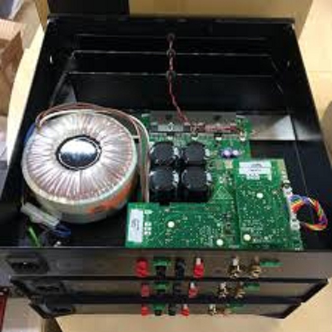

    @ Hôm trước tôi đã chụp ảnh bộ điều khiển điện cái chăn điện HQ (có bộ điều khiển dùng Thy như cái chăn của Japanese) và 3 biến áp xuyến của 3 Amply Linn Lk140.
    @@ Tôi cũng là người làm công tác nghiên cứu và công việc quản lý về M&E.
    Hàng ngày rất bận, tại thời điểm này chưa có thời gian thích hợp để mời các bác qua nhà giao lưu, các bác thông cảm cho.
    @@@ Amply Linn LK140 dùng BACL xuyến như trong ảnh dưới bài viết.

    Bạn mượn làm gì nữa bạn không thấy cái mảng xanh lè chiếm 1/3 cái khoảng không của biến áp đây à. Nó là dạng mạch như các bạn đang định làm đó....ở đây họ khoe đồ là chính ấy mà.
    Còn nếu mà mượn để copy được thì mượn để về copy bản chính nhé....

    Theo tôi bác nên mượn một thiết bị Audio chính hãng có dùng BACL dạng xuyến (có màn chắn tĩnh điện) để thử với cái chăn điện. Khi thử cần tiếp đất tốt cho thiết bị, cấp đủ điện áp...
    Nếu bác mượn được Amly Linn LK140 để thử thì sẽ thấy:
    - Điều nhận xét của tôi là khách quan và thực tế.:p
    - Trong LK140 không có vỉ mạch nào ( mảng xanh lè...):D:D:D như vỉ mạch các bác đang nghiên cứu để chế...
