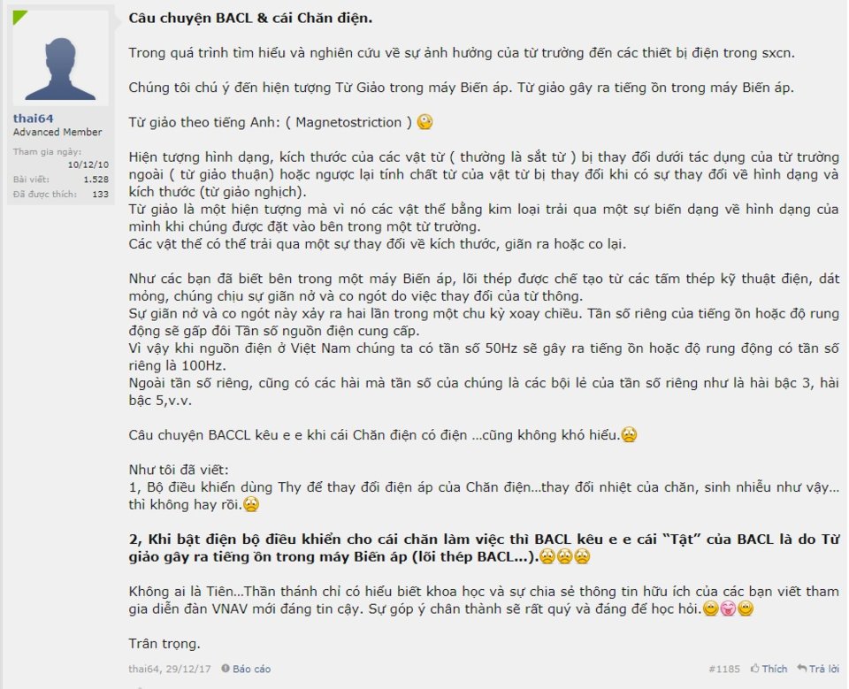

    Tôi xin phép dẫn lại những lời "chia sẻ" của bác thai64 để khách quan mọi người đọc lại xem những câu chia sẻ đó có thực sự nghiêm túc và đáng được trân trọng không nhé:

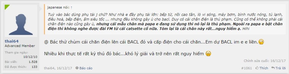

    Ngày 16/12/2017:
    - chia sẻ mang tính chất bỡn cợt:
    16.12.jpg - vừa bỡn cợt vừa gia cát dự:
    16.12.2.jpg - khẳng định bacl kêu khi gặp chăn điện là có tật dù chưa test tủng j hết:

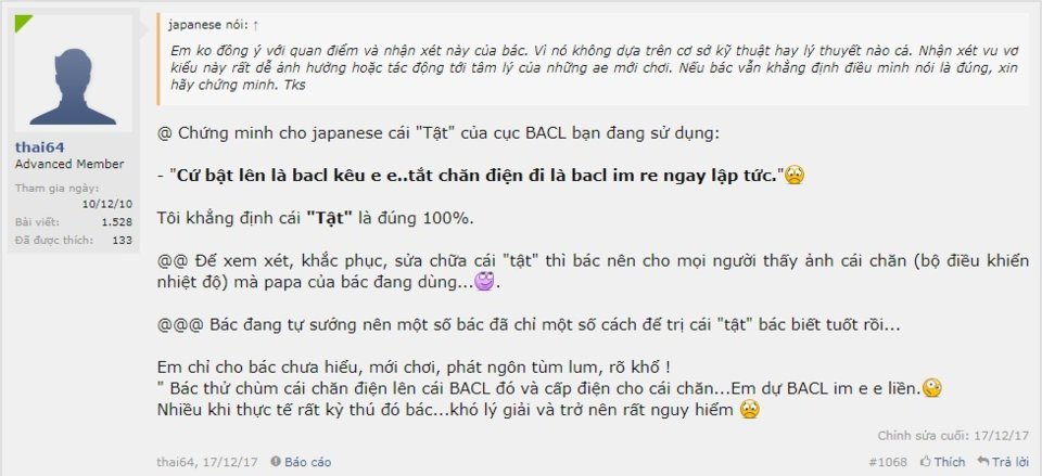

    Ngày 17/12/2017:
    - khẳng định bacl có tật là đúng 100%, lời lẽ chia sẻ dùng thêm nhiều từ ngữ bỡn cợt, quy chụp, xúc phạm người khác như: tự sướng, biết tuốt, tùm lum,...

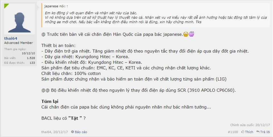

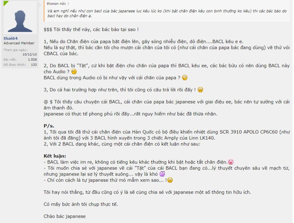

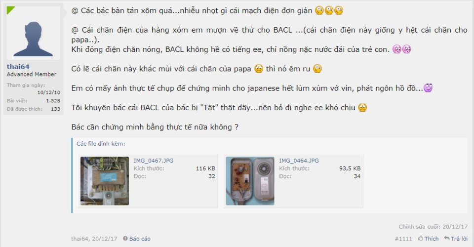

    Ngày 20/12/2017:
    - tiếp tục gia cát dự là 95% bacl kêu khi gặp chăn điện là bacl bị tật, mà ko đưa ra cơ sở j ngoài việc "quái lạ...":
    20.12.jpg - kết luận chăn điện không phải nguyên nhân gây kêu cho bacl bằng cách phân tích sản phẩm chăn điện đạt tiêu chuẩn, chứng nhận...
    20.12.2.jpg - Lời văn chia sẻ dùng nhiều từ ngữ bỡn cợt, coi thường người khác như "nước đái trẻ con, lùm xùm, vớ vỉn, hồ đồ...". Khuyên người khác bỏ bacl đi vì nó đã bị tật thật rồi:

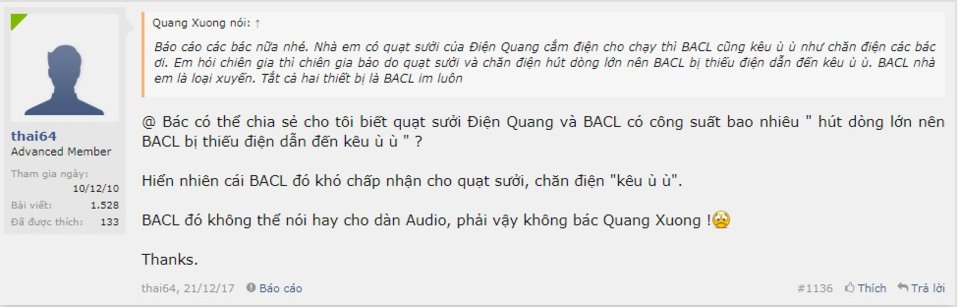

    Ngày 21/12/2017:
    - hỏi chung chung xem chăn điện có làm cho các loại bacl hịn hịn bị kêu hay không:
    21.12.jpg - khẳng định bacl bị kêu khi gặp chăn điện là không hay cho audio:
    21.12.2.jpg - tự hỏi là bacl for audio liệu có bị kêu khi gặp chăn điện, và tự trả lời luôn là nếu nó kêu khi gặp chăn điện là ko tốt cho audio (kèm 1 số từ ngữ khó nghe như tự sướng, nguy hiểm):

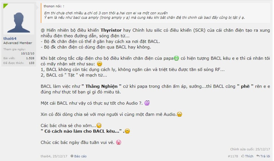

    Ngày 25/12/2017:
    - khẳng định như đinh là nếu bacl kêu khi gặp chăn điện nghĩa là bacl đó đã bị hỏng chức năng cách ly, có tật về mạch từ:

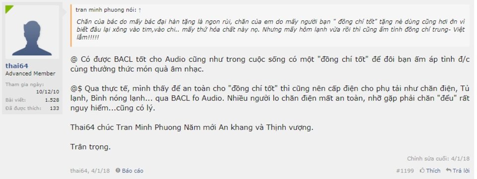

    Ngày 03/01/2018:
    - tiếp tục nhận định rằng bacl tốt, nhất là loại for audio thì cách ly tốt các loại nhiễu như kiểu chăn điện:
    3.1.jpg - khẳng định để an toàn cho người sử dụng thì nên cấp điện cho chăn điện cách ly qua BACL ... for audio :)
    Ngày 04/01/2018:
    - tiếp tục khẳng định để an toàn cho người sử dụng thì nên cấp điện cho chăn điện cách ly qua BACL ... for audio :)

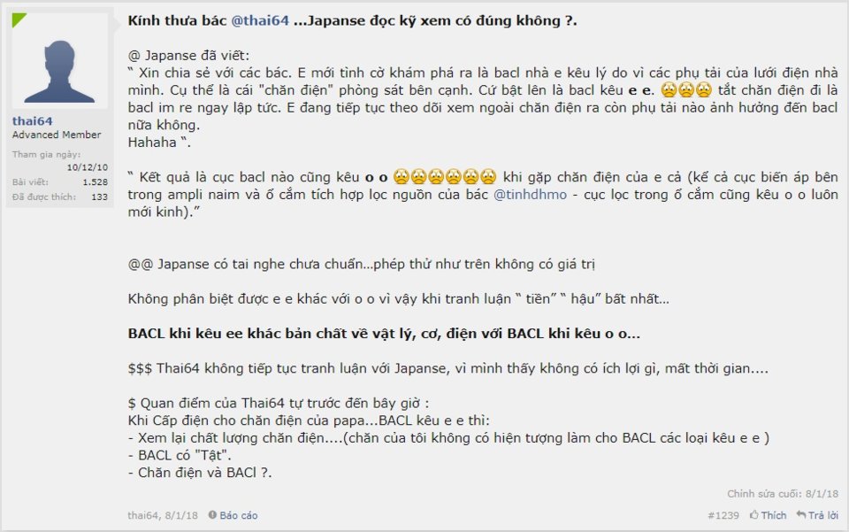

    Ngày 08/01/2018:
    - đổ lỗi việc miêu tả tiếng kêu của bacl là e e hay o o cho người hỏi và không công nhận kết quả test thực tế - rất chi là buồn cười :)
    8.1.jpg - tiếp tục khẳng định bacl kêu khi gặp chăn điện là do bacl chưa tốt:

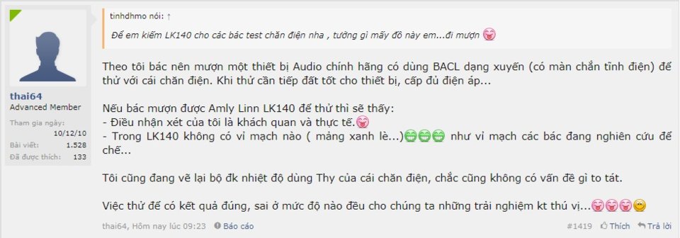

    Ngày 17/01/2018:
    - sau khi có kết quả test chăn điện với bacl iso clean for audio mà bacl đó vẫn kêu, vớt vát bằng cách hỏi xem khi test thì ba đó đã nối đất chưa:
    17.1.jpg - và được trả lời là bacl iso clean đó đã được nối đất:

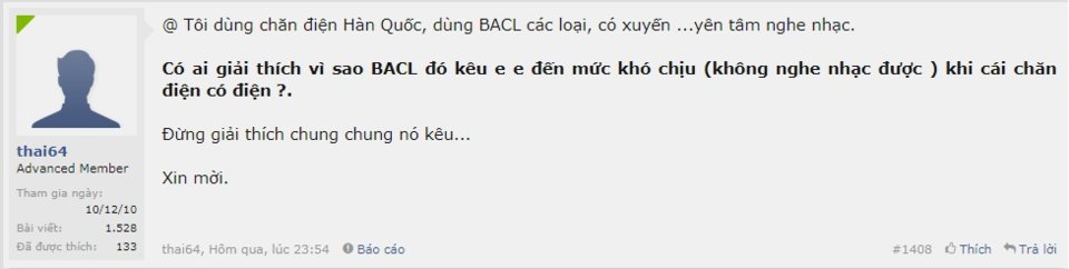

    Tiếp Ngày 17/01/2018:
    - khẳng định có chăn điện, có dùng bacl xuyến và yên tâm nghe nhạc:
