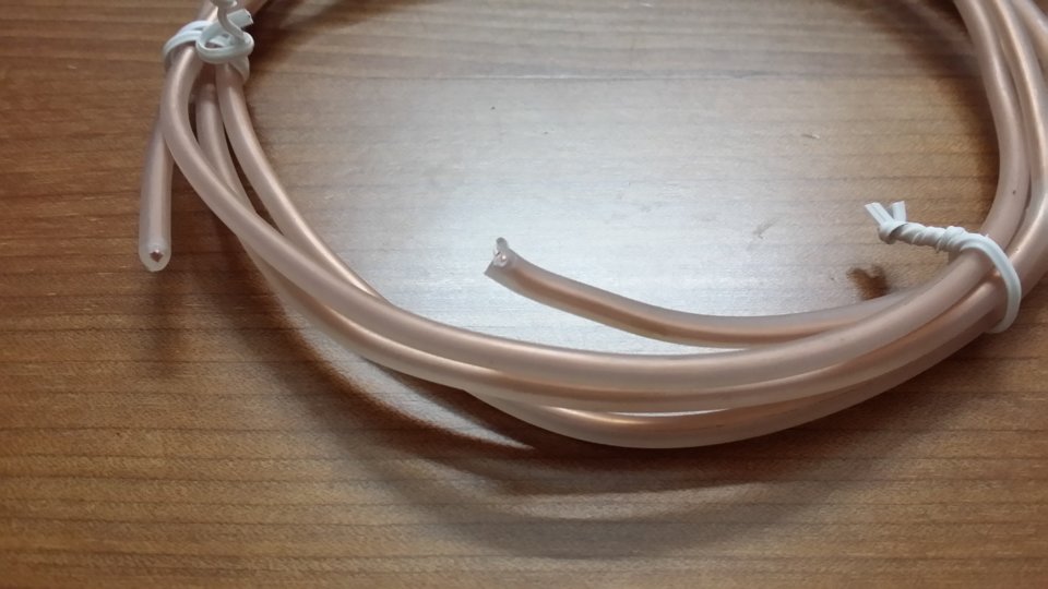

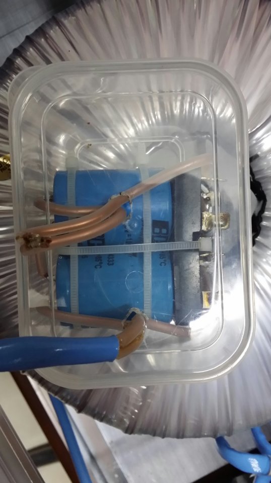

    Chiều nay em nhận được dây đồng đơn ship từ bác Dũng ra, liền thi công lại cái DC trap :)
    Em bổ sung thêm 1 diode cầu nữa mắc nối tiếp (diode này chịu tải 25A). Như vậy tương đương mạch 8 diode, điện áp cắt khoảng 2.8V. Hàn mạch và cho vào hộp nhựa. Sở dĩ em ko dùng mạch in vì tin là đi dây to 1.5 ly sẽ tốt hơn mạch in.

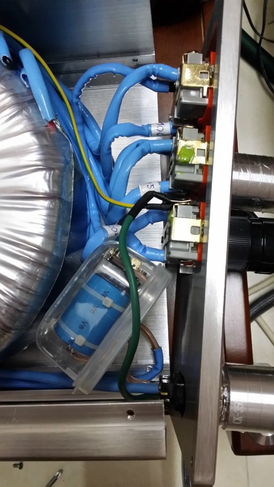

    Lắp vào BACL
    Xong. Thử nghiệm không tải, ko còn tiếng ù tần thấp, chỉ còn tiếp kêu tần cao.
    Bật CD lên nghe xem âm thanh bị ảnh hưởng thế nào. Thật ngạc nhiên, dải trầm ko hề bị ù rền (thiếu dòng), tiếng ko hề bí, và mọi ồn ào tần thấp biến đâu mất tiêu.
    Như vậy DC trap thế là tạm ổn với điện lưới nhà em. Giờ chỉ còn chờ để thi đấu với cái "chăn điên" của bác Nhật bản, ko biết liệu có chịu nổi 1 đòn của chăn không :D

    Bác cũng thức muộn ghê bác nhỉ.hiệu quả và ok thì qua tốt rồi.nhưng liệu dùng tụ 33000uf có lớn quá không bác.vì cái bác tây bảo chỉ cần tụ 4700uf ạ.biết đâu do dùng tụ quá cao nên nó vẫn kêu ở tần cao như bác nói ạ

    Vì sau 11h đêm mới là giờ của mình, lúc đó mới bắt đầu làm đc, nên xong muộn :D. Anh nghĩ lọc nguồn thì tụ càng to càng tốt. Cũng có thể to quá nên tần cao ko chịu hết thật.

    Nhưng em nghĩ như một bác ở trên đã nói và em cũng nghĩ như vậy.đó là tụ này ko phải để lọc nguồn đc như thông thường mà tụ này để cho điện xoay chiều ac đi qua khi bắt đầu chuyển chu kỳ của dòng xoay chiều.mà đặc tính của tụ là cho tần số cao đi qua.thế nên chủ quan em nghĩ là có thể tụ cao quá thì cang nhiêu tần số cao đi qua ạ.chắc cái này cũng phải thực nghiêm thực tế hjhjhj

    Nhứ hôm trước em làm thử thì 2tu 1000uf đấu // thành tụ 2000.xong hai tụ 2000 lại nối tiếp thành có 1000 thì bacl của em êm lắm a.của anh là 2 con 33000 nối tiếp thành la 16500uf liệu có hơi cao không ạ

    Hôm nào thử chăn cho anh mượn cái bộ lọc của em để cắm thử xem nhé. Nếu ổn thì lắp thêm 2 tụ nhỏ song song với 2 cái 33K nữa chắc là được :D
