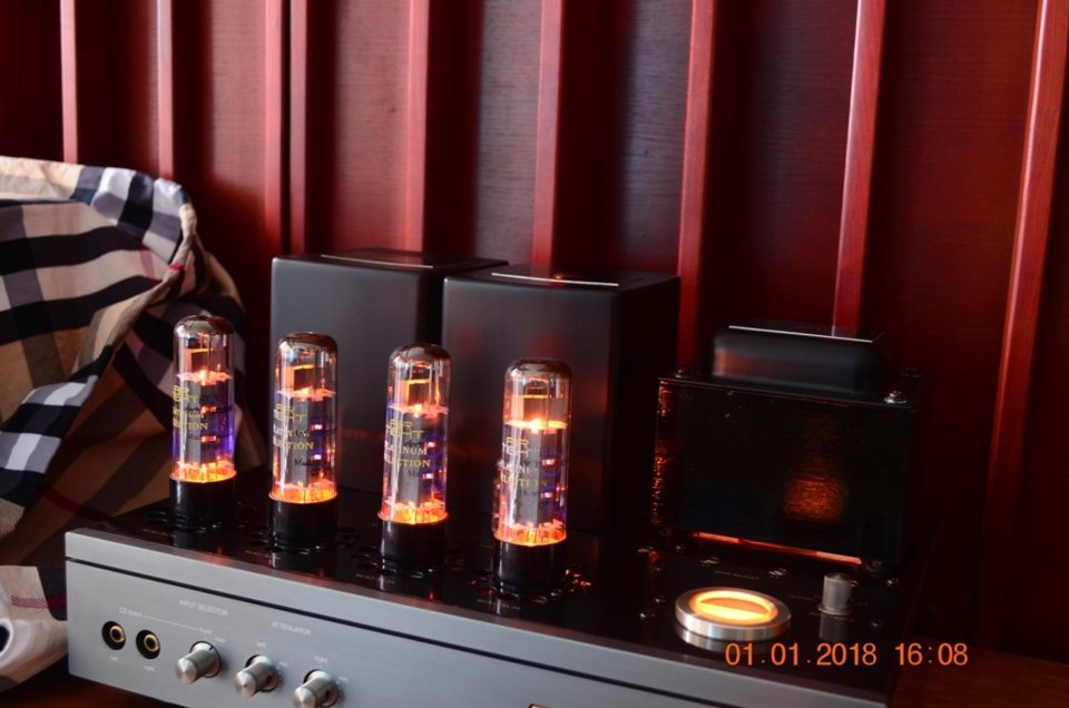

    Lặn lội xuống Hải Phòng để vác em này về thay cho acc 370.xuong nghe bien ap hơi e e cung run run.thế mà vác về Hà Nội thì êm ru thật.
    Ơ thế còn vụ giao lưu thì sao nhỉ
    P/s:mấy hôm vừa rồi con bacl nhà em lại êm như ko bật dù chưa lắp mạch lọc đc các bác ạ.hay do nóng hơn nên hàng xóm dùng ít phụ tải hơn hay sao ý
