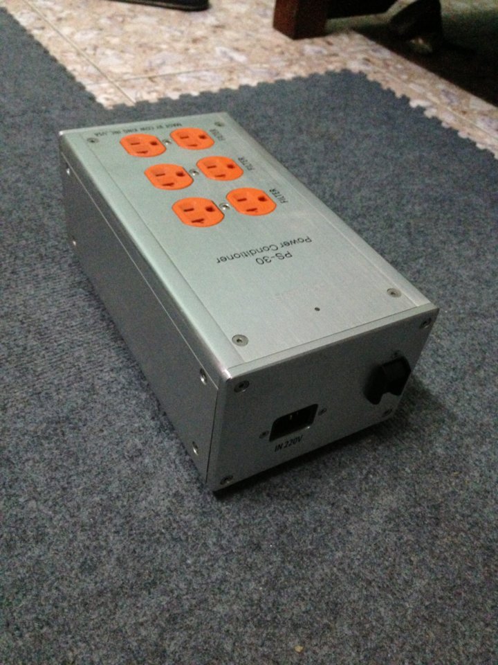

    đã đầu tư ổ cắm và sẵn sàng cho phối ghép với mạch của bác @tinhdhmo nhé.

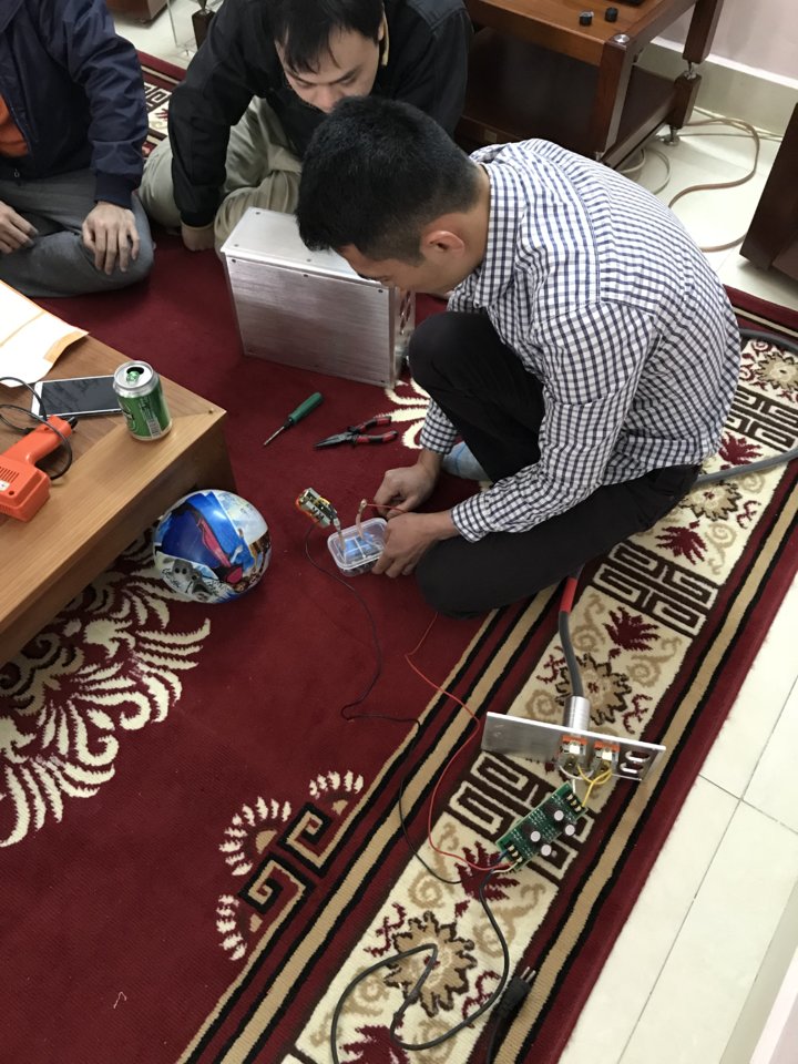

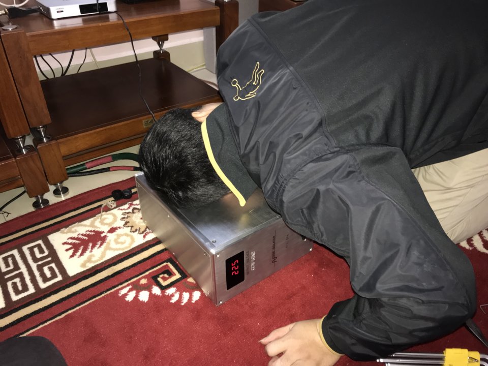

    66FC8EA4-85AB-4604-B7CD-92E9CF638095.jpeg FCAA6FDA-00D7-4076-B696-5BC30A4212BB.jpeg
    Mấy anh em gặp nhau, test xong bia bọt giao lưu là chính, cám ơn cái chăn điện đã tạo điều kiện cho anh em gặp nhau hihi

    Khổ bác nhỉ! :). Lần sau test bác chuẩn bị cho e cái tai nghe bác sỹ cho đỡ phải "vặn sườn"! :)

    Ko thấy khổ đâu bác, mà rất thú vị vì cái sự loay hoay đó.
    Phần test hết 3 tiếng và bia bọt cũng 3 tiếng. Nhưng em thấy 3 tiếng bia bọt thú vị hơn test tủng nhiều :D

    Kết quả ntn bác?
  11. thonon
    thonon Advanced Member
    7/9/07
    536
    205
    Kết quả đây bác ơi
    Chăn điện làm bacl xuyến kêu là chắc chắn
    Mạch lọc ĐC có tác dụng

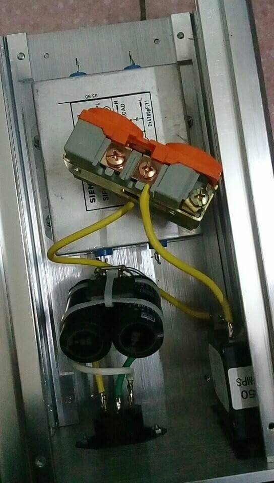

    Tình hình là đã trị đc chăn điện bằng mạch lọc diy
    Nhưng lại phát sinh tình huống mới: bật chăn điện, cắm bacl qua mạch lọc. OK, bacl hết kêu. Nhưng khi bật ampli thì bacl lại kêu (bật cdp thì ko bị). Tắt chăn điện thì ổn cả

    Mạch này so với mạch hôm test ở nhà maitrang tiếng của amply có bị khô hơn khi không có mạch diy này không bạn...

    Em nghĩ anh dùng tụ 4700uf thử xem no co bớt khô tiếng và bacl êm hơn ko ạ.nhà em dùng tụ 4700uf.enla for audio cảm thấy rất ok ạ
