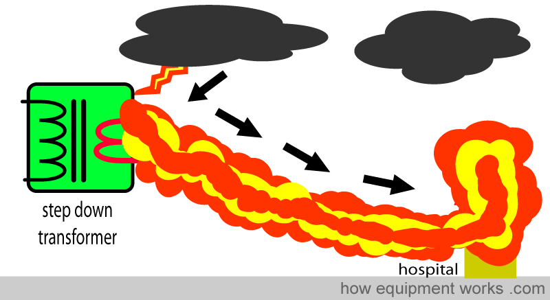

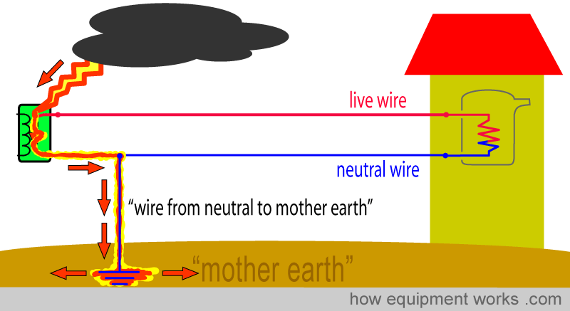

    Ngay trong mỗi ampli, đầu CD của hệ thống audio đã có biến áp cách li (biến áp nguồn). Nếu dòng rò AC của mỗi thiết bị này đều nằm trong giới hạn an toàn cho phép thì việc sử dụng thêm biến áp cách li cho cả hệ thống (dòng rò AC của biến áp cách li tổng này thường lớn hơn nhiều dòng rò của mỗi thiết bị trong hệ thống) cỏ vẻ như lãng phí vô ích?
    https://www.howequipmentworks.com/electrical_safety/
      File size:
      21,4 KB
      Views:
      88
      File size:
      16,5 KB
      Views:
      95
      File size:
      21,5 KB
      Views:
      93

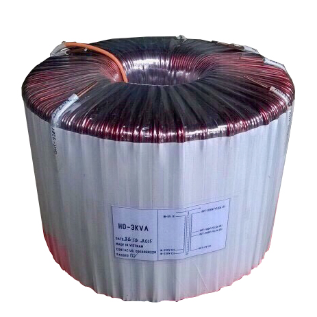

    Các bác cho em hỏi về công suất BACL. Ví dụ BACL 3KVA mà có output 4 đầu ra (100,110,120,220) thì công suất mỗi điện áp cũng là 3KVA hay nó được chia đều từ 3kva (còn 500VA)?
    Cám ơn các bác thông não.
  10. nguyenha7940
    nguyenha7940 Advanced Member
    5/12/12
    4.304
    1.386
    Đống Đa,Hà Nội,sdt 0362353228
    Nếu biến áp chuẩn thì
    pa+Pb++Pc+Pd= ~3kw
    Khi các giá trị a,b,c,d có thay đổi khác nhau hay nói các khác là nếu là 1 phụ tải thì nó có thể cho ra công suất gần bằng đỉnh của công suất của biến áp ở mức điện áp bất kỳ của một trong bốn cái điện áp đó

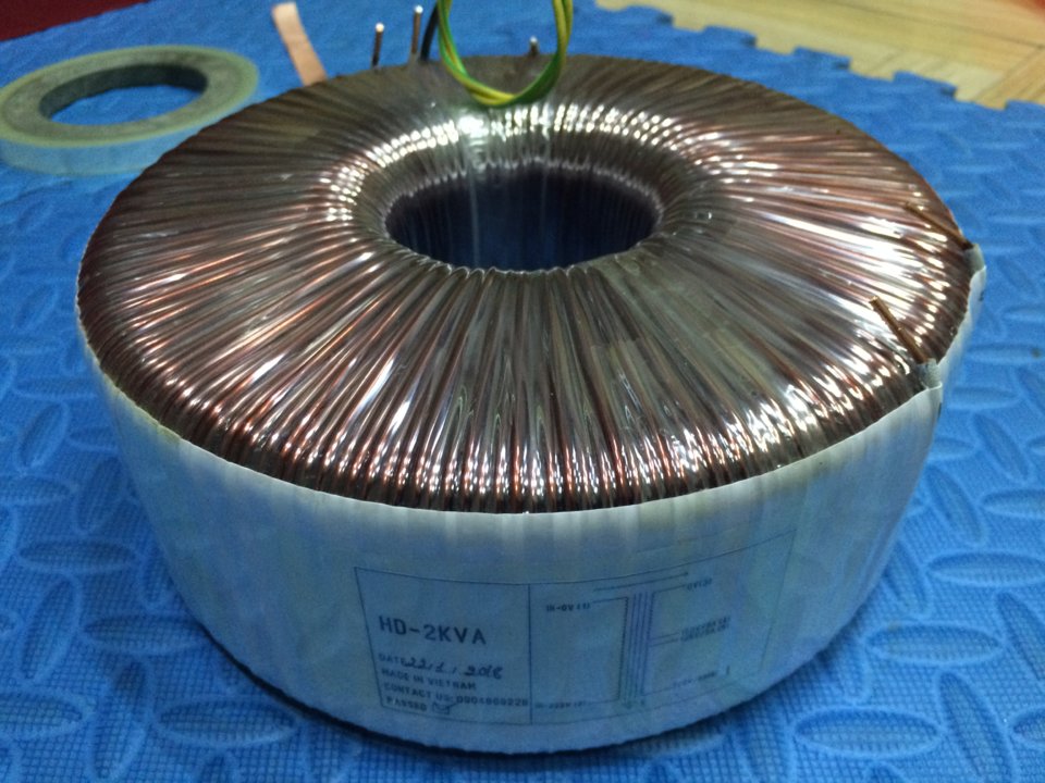

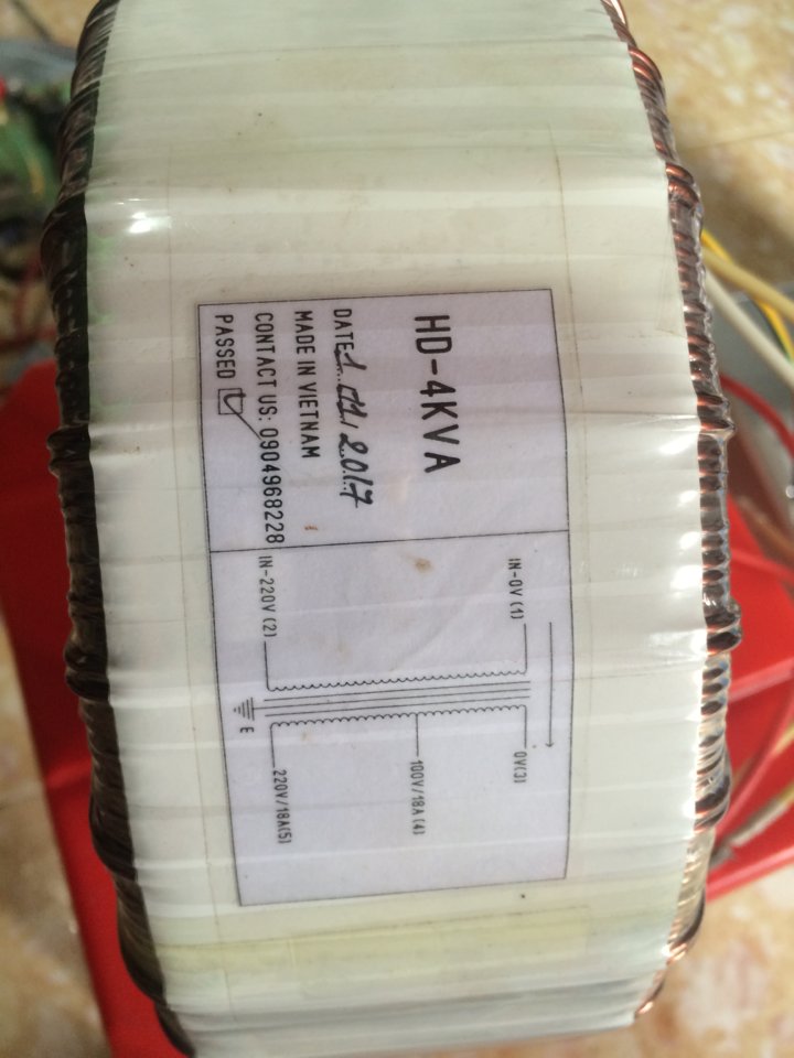

    Hài mấy hôm bận bịu bạn thân lấy vợ nên không có time vào giải thích 1 cách khoa học hơn nên bác hiểu sai vấn đề quá.
    Đầu tiên em phải khẳng định là biến áp em quấn tay, tem biến áp đó em in HD đó chỉ là cách phân biệt model em quấn thôi.
    Thứ 2 phải khẳng định lại bacl là 1 hệ cô lập điện áp hoàn toàn giữa sơ cấp và thứ cấp, các chuẩn về dây dẫn 1 phase N-L chỉ có hiệu lực với đất, nhưng nối đất có liên quan đến chính 1 đầu dây N của sơ cấp được đấu từ trạm hạ áp dân dụng thì biến áp cách ly lại thành biến áp không cách ly rồi, hơn nữa ta đi trên nền đất có lỡ chạm vào cực L của dây thứ thì giật là đương nhiên. Tất cả các thông số biến áp 1 phase mà em biết của các hãng nổi tiếng chỉ là thông số rất cơ bản về dòng, áp, công suất số thứ tự hay mầu dây ra và cách đấu nối, điều quan trọng nhất đó là kí hiệu về điểm đầu của cuộn dây quấn để 1 số thiết bị cần đúng pha tránh ngược pha mà thôi.
    Thứ 3 đấu nối như đã nói ở trên nó là 1 hệ cô lập không liên quan đến đất nên đấu nối vô tư, mỗi biến áp trong ampli hay nguồn xung (switching) đều xử dụng biến áp cách ly với sơ cấp hết, nó cũng là hệ cô lập hoàn toàn như trên. Và thêm cho bác 1 ví dụ điển hình em trích dẫn trong diễn đàn rất trực quan về đấu nối nhé. https://vnav.vn/threads/ban-bien-ap-cach-ly-elma-5kva.46097/
    Xin nói thêm là em tự làm biến áp 99% làm xuyến, chẳng làm loại UI như này, vỏ em cũng tự làm 100% chứ k mua taobao vỏ Cowking này nên em k có sự liên quan gì cả bác nào có bacl mua shop thử tháo xem có đấu như vậy không.
    Phần chính an toàn điện và thiết bị giải thích 1 cách khoa học với minh họa trực quan và lý luận chặt chẽ.

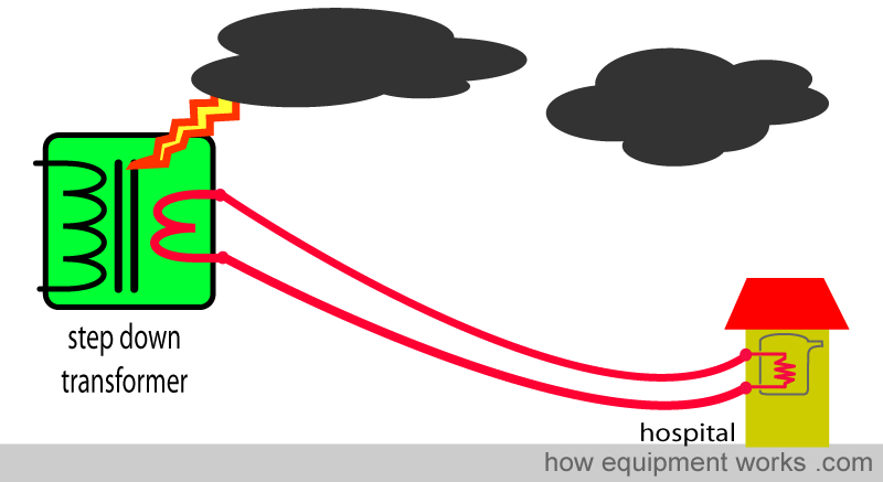

    https://www.soundonsound.com/sound-advice/crosstalk-readers-writes
    1 bài viết rất hay về thế nào là 1 bacl đúng nghĩa, an toàn với con người nhất.
    Hình minh họa 1 nói về cách đấu sai lầm k an toàn và nó không khác chi nguồn điện lưới cũng chôn mass xuống đất.
    Hình 2 tác giả nói cho dù 60V thôi nhưng nó cũng k hẳn an toàn.
    Hình 3 chắc ai cũng biết.
    Hình 4 1 tay sờ 1 đầu thì chẳng vấn đề gì cả, mạch không kín nên như chim đậu trên dây điện thôi. Đoạn kết rất logic!
    Bút thử điện truyền thống dựa trên nguyên tắc rất đơn giản là 1 bóng đèn neon cùng 1 điện trở 1Mega omh, nếu muốn đo pha hoặc điện rò gỉ ta chọc bút vào và chạm vào đầu bút, e là cần có đất thì mạch mới kín và sáng được. can use the user's body capacitance to earth ground to complete the circuit đó là lý do em nói xac định điện cảm ứng thôi, nhưng màng chắn tĩnh điện sẽ triệt tiêu dòng điện cảm ứng này xuống đất nên có gì đâu mà đỏ.
    Link khám phá đầy đủ đây bác nhé. https://www.quora.com/How-a-electricity-tester-works
    Bác nguyenha7940 chắc dính hiện tượng hình 1 này nên nó cứ đỏ dần lên hehe, chứ cách ly và k đấu mass đất cho thứ cấp cùng chắn tĩnh chẳng có điều kiện nào tạo mạch kín cho cái bút nó đỏ được nhé.

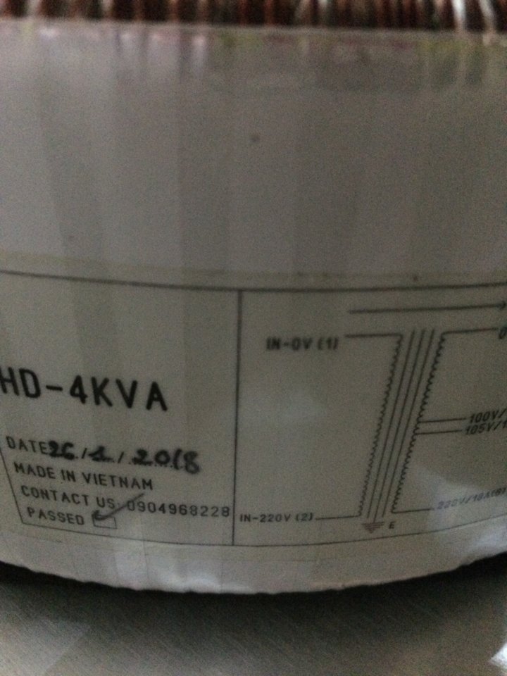

    @ Qua ảnh của Diyampli giới thiệu sản phẩm tự quấn bằng tay Biến áp cách ly (BACL) HD Madein Việt Nam.
    Thai64 rất ngưỡng mộ Diyampli có bàn tay khéo léo và kỹ thuật quấn biến áp tuyệt vời.
    Thai64 xin được có sự phản biện Diyampli như sau: nếu bạn vui lòng trả lời thì rất hay.
    1, BACL 2 KVA HD của bạn quấn tay, đúng như bạn khẳng đinh (dòng chữ đậm ở trên) thì không đảm bảo kỹ thuật điện.
    Vì BACL đó khi có phụ tải dùng bất cứ ở mức điện áp trên thứ cấp thì BACL đó phải có tổng công suất 2KVA.
    Cụ thể hơn nếu phụ tải dùng điện áp 100V Thì BACL cũng phải đảm bảo công suất 2KVA.
    2, Theo như Diyampli để lấy điện áp cho thiết bị dùng điện 120V, thì lấy điện trên hai đầu 100V và 220V (về hiệu điện thế 120V) là đúng, nhưng nếu phụ tải bị dò điện thì điện áp 220V sẽ gây nguy hiểm cho thiết bị và người sử dụng. Bạn có biết điều này không ? có tài liệu nào diễn dải cho việc làm của bạn thực hiện như thế không ?.
    3, Diyampli cho mọi người trong diễn đàn VNAV biết có sự trùng hợp sản phẩm BACL HD Madein Việt Nam do Diyampli tự nhận là quấn tay (Ảnh1) có tem mác BACL HD Madein Việt Nam là do CÔNG TY TNHH SX - TM FUSHIN. SẢN XUẤT ỔN ÁP - BIẾN ÁP CHUYÊN NGHIỆP. (Ảnh2)
    Địa chỉ: 28 - 30 Đường số 64, P.10, Quận 6, TP.HCM
    Tel: (028)37 555 709 (P.Kinh Doanh - Dự Án) - Fax: (028) 397 56221
    Email: onapfushin@gmail.com - Web: www.onapfushin.com
    Chơi là phải hiểu biết, vui, khách quan, Diyampli, Thai64 và các bạn thử xem có nên thế không ?.

    E thấy mục 1 "BACL 2 KVA HD của bạn quấn tay, đúng như bạn khẳng đinh (dòng chữ đậm ở trên) thì không đảm bảo kỹ thuật điện.
    Cụ thể hơn nếu phụ tải dùng điện áp 100V Thì BACL cũng phải đảm bảo công suất 2KVA" bác thai64 đề xuất cũng cần được làm rõ.xem ntn.
    E không hiểu biết lắm nên cũng hỏi thêm chút: cách xác định CS bao nhiêu KVA khi quấn BACLnhư thế nào (khi chọn lõi Fe, dây đồng quấn, só vòng quấn?
    Cám ơn các bác.

    1 biến áp CS 2KVA 220V thì có nghĩa nếu tỉ lệ 1;1 là thứ cấp 220V cũng sẽ là 2KVA.
    công thức đơn giản nhất là 2000W/220V=9,09A, nếu thứ cấp ra 100V vậy nó sẽ là 9,09Ax100V=909W thế thôi bác ah. 1 cái dây 9,09A từ 0-220V bác lấy đoạn nào trên đó cũng chỉ bằng đấy A mà thôi. Còn biến áp này k có 2 quận dây // mà bác lấy ra 2KVA với 100V cả.
    Bác bốc máy alo cho công ty có sđt ở tem máy nhé. Chúc bác tìm kiếm rất tốt.
