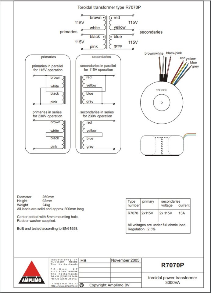

    1 cục biến áp tiêu chuẩn sẽ luôn đảm bảo yếu tố đầu tiên là đủ công suất, đảm bảo với điều kiện chạy đủ tải biến áp an toàn không phát sinh nóng, rung, kêu.
    Nên 1 cục biến áp có CS 2KVA nó sẽ chỉ được sử dụng tối đa 100% thôi, những khi quá tải sẽ có các thiết bị phụ trợ giúp nó an toàn như CB, FUSE, sensor temp, hoặc cầu chì nhiệt, quay trở lại vấn đề tại sao nó nóng! Nóng vì quá tải thôi hoặc nguyên nhân khác như ăn bớt vật liệu, tính toán sai hệ số và có 1 nguyên nhân nữa là tần số cái mà em đang nghiên cứu vì nó ảnh hưởng đến hầu như chỉ biến áp xuyến làm cho nó kêu. Em lấy 1 ví dụ căn bản thông số 1 cục 3KVA của amplimo các bác đầu tiên sẽ thấy là sơ thứ bằng nhau về dòng áp, nhưng sẽ có 4 cách đấu để điện áp khác nhau.
    1 đấu // để biến áp tỉ lệ 115/115V dòng tương ứng sẽ là 26/26A
    2 cách đấu nối tiếp là 230/230 dòng là 13/13A.
    3 nối tiếp sơ cấp và thứ cấp // là 230/115 dòng là 13/26A.
    4 song song sơ cấp và nối tiếp thứ cấp là 115/230 dòng là 26/13A.
    Rút ra kết luận gì ạ, nếu em cho biến áp này vào 220V ra 100,115,220 vậy tỉ lệ có được phép vượt 1:1 không? câu trả lời là không các hãng chỉ tính toán nếu tất cả các quận dây bên thứ cấp khai thác hết tải thì sơ cấp sẽ đáp ứng bằng đó mà thôi. Nếu chênh lệch tỉ số này em e rằng biến áp đó hãng sẽ k bảo hành.
    Tại sao anh em hỏi biến áp 2KVA mà ra 100,115 hoặc 120 và 220 tất cả các ổ đều 2KVA thì các bác chia lại hộ em tỉ lệ nhé, còn kéo cố thì cháy là điều đương nhiên. Bác trả tiền mua 1 cái biến áp 2KVA mà bác đòi thứ cấp nó chạy 4KVA lận thì chẳng ai dám làm, có làm chắc ổng chém bậy.
    Mật độ dòng có ngưỡng an toàn cứ thế mà tra thôi, tăng dòng lên chỉ có các đấu // với những biến áp có quận dây thứ cấp 2 dây quấn//.

    Bác áp dụng tỉ lệ VA/W này chỉ khi với mấy nguồn switching thôi ạ.
    Đọc lại hộ em cái sờ pếc sừn bên trên 3000VA bác lấy bút nhân chia hộ em 3000/230V=13,04A đúng không ạ? Hay hãng đưa thông số láo nhỉ.

    Bác lấy 3000VA/230V = 13,04 A là em thấy sợ bác rồi.

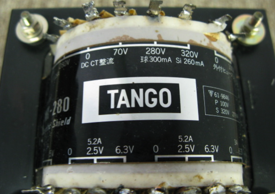

    Mấy bác dùng "cách ly" (power transformer) của hãng danh tiếng này cho amp đèn 2A3SE cần "xem lại". Vì hãng này quấn "sai rồi - Hiểu theo một số bác" :)
