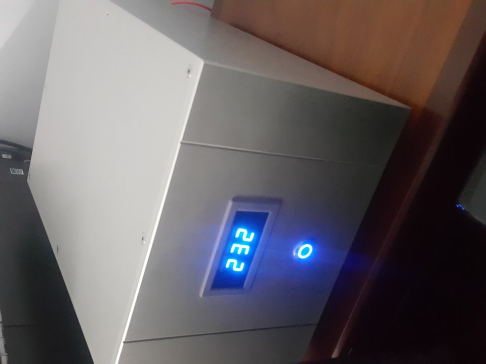

    Em biết anh tự làm bacl xuyến khi em bắt đầu quan tâm tới bacl năm 2014. Tuy nhiên thời đó em chỉ thấy quấn cục bacl, còn hoàn thiện cho vào vỏ đẹp và tiện dụng (khởi động mềm) như bây giờ thì chưa. Bẳng đi thời gian em thấy anh đã làm hoàn thiện bacl, và ngay lập tức đặt hàng sau vài năm chờ đợi.
    Con 2kva chạy êm, ko nghe thấy tiếng kêu, để lâu chỉ hơi âm ấm.
