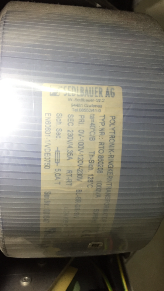

  6. nvkhoahcm
    nvkhoahcm Advanced Member
    3/8/09
    1.409
    86
    Tân Phú - HCM
    Bác có cái tem không post lên rồi tính tiếp.
    Em có cục cách ly, thông số ghi trên biến áp như sau:
    1000VA
    Thứ cấp: 230V/4.35A
    Bác thấy sao
    Ps: Made in Germany - Hospital Grade thì chắc nó không ghi bừa
    Vậy em dùng nó để đun nước với dòng điện 4.35A có bị cháy biến áp không ?
    Dùng nó để chạy motor với dòng điện 4.35A có cháy biến áp không ?
    thai64 likes this.
  7. thai64
    thai64 Advanced Member
    10/12/10
    3.664
    1.357
    @ Em nói bác chưa tin đâu...
    Vì vây bác đọc các trang mạng quảng cáo sp của Lioa trước đi...họ giải thích S,P...đủ cả. Cần thiết bác trao đổi kt với Cty .
    Chiều nếu nhàn em tìm cho bác nhé.
    @@ Bên thứ cấp của BA ghi: 230V/4,35A là các thông số điện áp và dòng điện định mức, cho phép BA làm việc lâu dài, chưa tính đến hệ số quá tải...
    - Để chạy Motor với dòng 4,35A thi chưa chắc cháy. Nhưng khi Motor khởi động, với dòng điện mở máy gấp (5 đến 7 lần) dòng điện 4,35A và nếu đầy tải, thời gian khởi động kéo dài, thì...em chưa biết cái BA của bác thọ được bao lâu ?.
    Bác có BA xịn thế...dùng cho Audio thì thích lắm bác nhể.
    tran minh phuong and nvkhoahcm like this.
