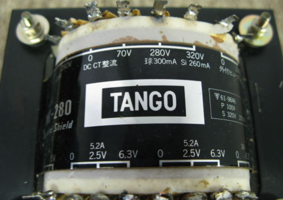

    Tango nó đúng và diy nó cũng đúng.
    Các cụ lấy cái hình này ra để làm chuẩn chém cụ ấy là các cụ chưa hiểu rõ vấn đề.
