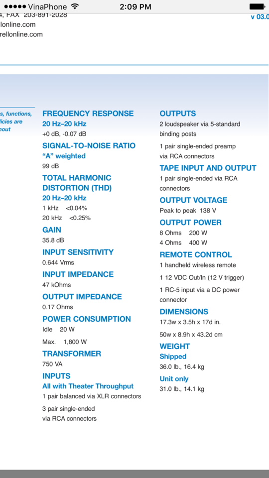

    Power của e cũng 200w/8ohm cơ mà trong catalogue nó đề:
    1-consumption power 1800w (max)
    2-Idle:450w.
    đấy là class AB nha. Nếu là class A mà cỡ 100w/8ohm/channel là... toi đó bác!:eek:

    E không tranh luận về lý thuyết vật lý lớp 12: P= U x I . E chỉ thấy đọc ở catalogue nhà SX đưa ra consumption power (max) mà thôi bác. E dừng. Việc sắm cho mình BACL có CS bn thì tùy gia chủ, nếu cảm thấy 1kva đủ thì cứ mua mà. :)
    VD: amplifier Krell 400XI cs ra loa 200w/8ohm. mannual e attached.

    Tôi hy vọng bác Hhiepbi sau khi đọc thông tin về Amplifier Krell 400XI .
    Bác nên rút kinh nghiệm lần sau khi viết bài nên có trách nhiệm về bài viết của mình và sự cầu thị hơn.
    Trân trọng.
    "Truth! stark naked truth, is the word
    That post-and-panel aluminum architecture isn't just window dressing—Krell wants the chassis to be rigid and nonmagnetic. And big: The amplifier's 17" depth enables the KAV-400xi to house its massive power supply at a distance from its audio circuit boards, which are stacked adjacent to the rear panel's inputs and outputs. The power supply itself, located in the front half of the chassis, consists of an 800VA toroidal transformer, a 55,000µF capacitive reservoir, and discrete regulators for the preamp and power-amp sections.
    Krell says the KAV-400xi's gain stages are derived from the same ultra-high-bandwidth, low-noise, current-mode technology that the company developed for its KCT class-A series preamp. The output stage uses six parallel-linked high-speed bipolar transistors for each channel's positive and negative legs (because it's a balanced design, that totals 24). This clever system trades on the rapid response of low-rated output devices without eschewing the brute force of their global output. And it works—the 400xi is specified as delivering 200Wpc into 8 ohms and 400Wpc into 4 ohms.

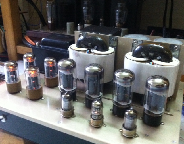

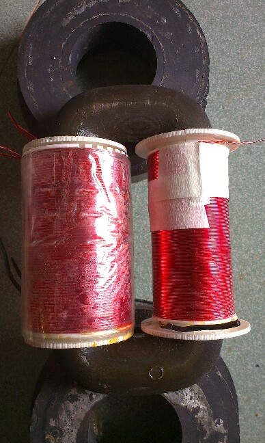

    Báo cáo bác đợt này em nhổ cỏ tận gốc. Quấn lại biến áp nguồn cho ampli thành cách ly đúng nghĩa lun. Cho hai cuộn sơ thứ ra ở riêng. IMAG0377-388x648.jpg fe r- core và dây đều của ngoại...... ( ông ngoại ko dùng nữa cho em)
    Không biết có hay hơn ko chỉ biết là hơi mệt vì fe này ko thuê ai quấn đươc.

    Dừng lại ngay bác ơi. Biến áp này bác quấn sai kiểu rồi. Quấn vậy nó rung lên khi gặp tải chết luôn đó, quấn mỗi bobin một nửa sơ cấp đấu nối tiếp hoặc // tuỳ.
    Vd biến áp vào 220V thì mỗi quận 110V. Nếu nối tiếp thì chạy 220V, song song chạy 110V. Trước khi quấn thứ cấp bác lót và bọc chắn tĩnh điện vào nối xuống mass. Rồi lót tiếp quấn thứ như quấn sơ cũng chia đôi để biến áp gánh cân tải mới êm đc. Trước khi tháo ra bác phải tìm hiểu sao nó lại quấn như vậy trước khi thay đổi cách quấn!

    Hai cục bác ạh. Mỗi cục nặng 3kg. Khai thác 50% công suất cho bộ đèn cỏ dùng điện 117v. Cái chính là cho yên tâm vì máy chạy 60hz nay dùng 50hz có vẻ chưa hợp

    Quan trọng không kém là cái đai “gin” của nó đâu rồi? Không có nó cũng mệt mỏi
    Muốn cuốn R-core phải có đồ gá thì mới dễ thi công
    Ví dụ điển hình R-core OPT

    Tất cả các thiết bị dùng fe này đều quấn đối xứng.
    Nhưng em đã dùng qua nhiều loại bacl thì loại cách ly hai cuộn sơ thứ biệt lập hiệu quả rất rõ mặc dù chắc ảnh hưởng tới hiệu suất.
    Vậy nên em mạo muội thí điểm và vì cũng chỉ khai thác khoảng tối đa 50% công suất.
    Bác cảnh báo nên em sẽ dùng 2 cục cho bộ nguồn cao áp 250v- 0v- 250v. Và biến áp đốt tim riêng. Vậy là em chỉ khai thác khoảng 30% .
    Xin ý kiến bác nhé.

    Còn đầy đủ bác ah nhưng của em hơi to lại còn thêm 2 cục shoke và biến áp đốt tim nữa chắc phải làm 2 tầng chứ ko khoe hàng đươc. Hơi tiếc nhưng nếu dựng hai cục 19cm lên như hình thì khó coi, mà để nằm thì ko biết có gây nhiễu cho đồng đội ko?

    Mình thêm một ý nhỏ để rõ hơn, nếu lúc tháo cuộn dây hịn em giữ được các lớp cách điện, phụ kiện và màn chắn thì tốt nhất.
    Nếu không thì cũng nên tìm hiểu thêm về màn chắn tĩnh điện...để có loại màn chắn đúng mới có tác dụng.
