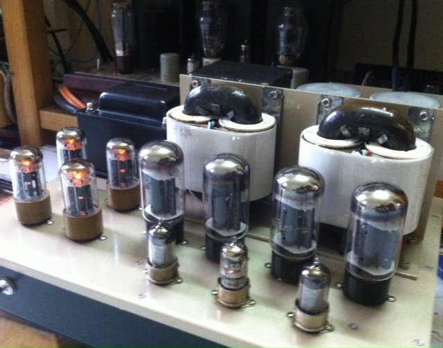

    Rung tùy mức độ chịu tải vì cục này zin bác xài 1 nửa nó è è ngay, em cũng chưa thử ở bao nhiêu phân trăm nó êm nên bác thử thôi chứ full là nó è và nóng kèm rung.
    Theo em bác chơi đèn đừng quấn hai cục rồi nối tiếp tạo điểm center tap, nên quấn trên 1 cục hay hơn, em quấn ba đèn nhiều nó có vài điều kiện khắt khe lắm.

    Bác đã quan tâm thì giải thích giúp cái vụ hai cục nối chung CT cho em rõ với. Vì đeo kính xe chỉ luồn kim xong chằc 1 ngày một cuộn mà thất bại thì ê chề lém.
    Của em có thể thi công hai cuộn giống nhau về mặt fe trở thuần cảm nói chung là hai nửa như nhau.
    Xin bác mấy lời nhé!

    Hai cái bác nói về trở thuần và cảm là 2 thứ rồi đó.
    Cái nữa em thấy k hãng nào làm vậy chỉ trừ ghép // thì có nhiều, em nghĩ 2 cục phe k hoàn toàn giống nhau vì mấy cụ làm đèn cân opt khoai phết, nên khi chạy 2 cục sẽ trồi sụt khác nhau nên kể cả mấy hãng có pro mấy cũng k làm 2 cục rời.

    Báo cáo bác em đã quấn lại biến áp thành công rồi ah. Dùng biến áp cũ của luxman gỡ bỏ cuộn thứ quấn lại cuộn cao áp 250v- 0v- 250v. Chia dây làm 2 phần quấn 1 lớp ngược 1 lớp xuôi xen kẽ ( để bảo đảm tính tương đồng của 2 cuộn) xong ráp fe , cấp điện thêm bớt chỉnh áp ra cho cân nhau giữa 2 cuôn.
    Biến áp 195VA cho el 84 pp âm thanh ra vững vàng lắm mà biến áp ko rung ko nóng.
