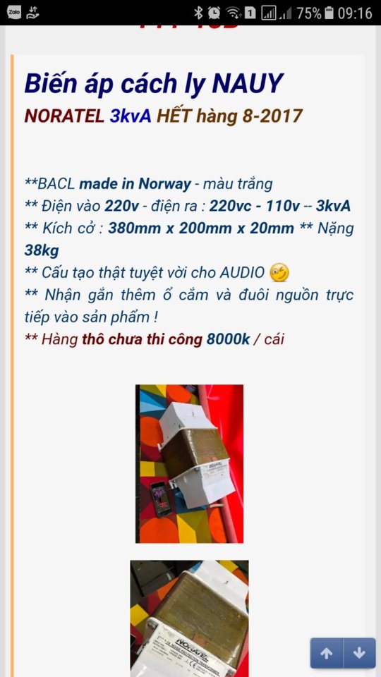

    Em moi mua con nay cuia lai con center japan vào 220 ra 220 cho bac nao can
    Con em moi mua
