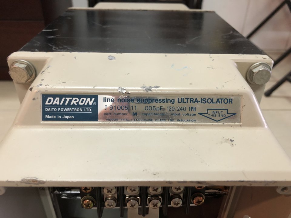

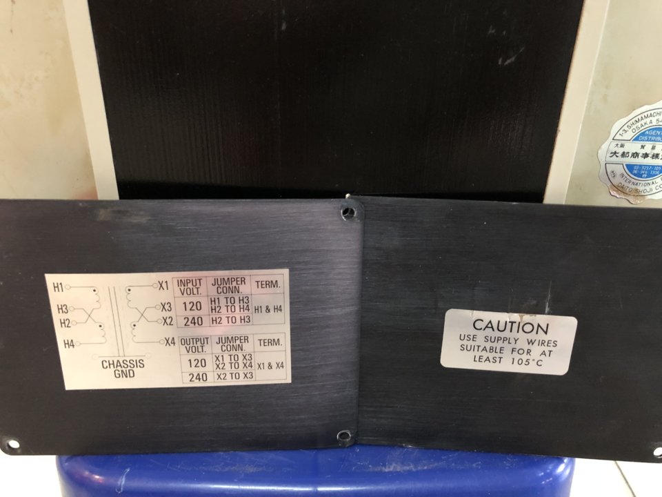

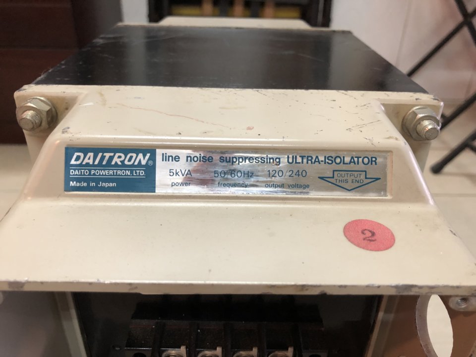

    Em có con này 5 kva của Nhật.
    Vào 220v-Ra 110-220v
    Nặng 41 kg.
