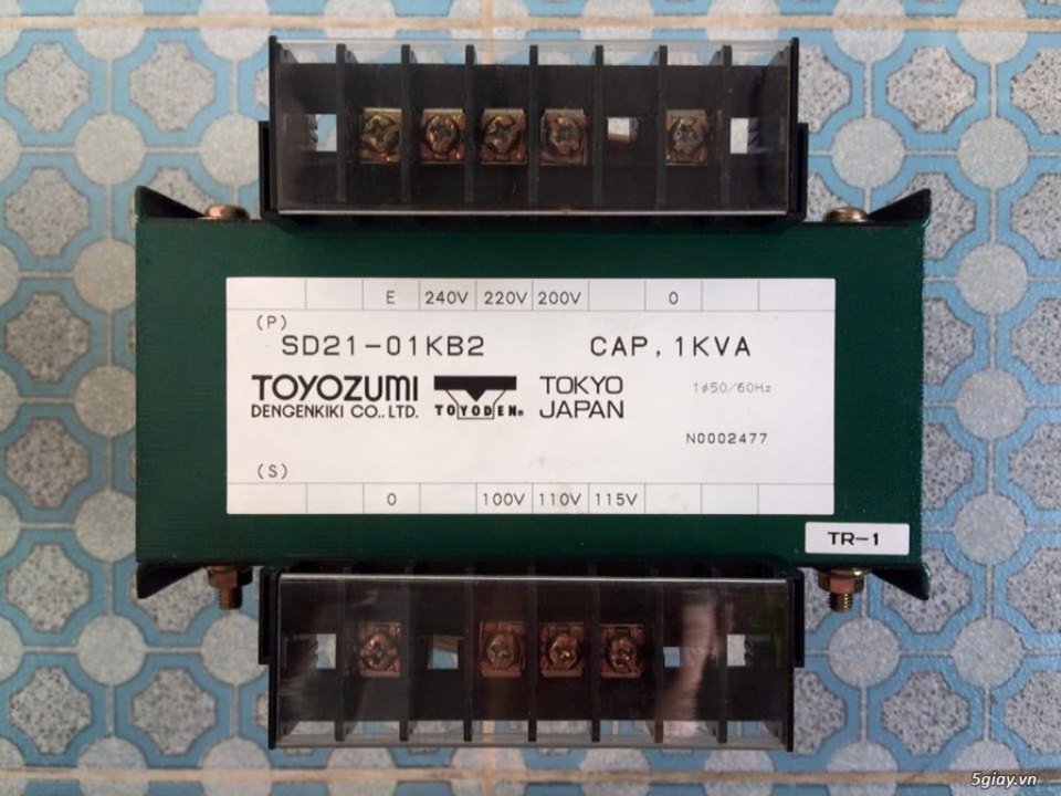

    @ Theo mình khái niệm dây trung tính (dây nguội) - 0V. Dây lửa - dây pha, luôn đúng khi đấu nối các loại BA nói chung và BACL nói riêng.
    - Việc đấu nối cần dựa trên tài liệu hướng dẫn sử dụng thiết bị của nhà chế tạo.
    - Vì thế đầu vào và đầu ra của BACL, cũng nên dùng đầu 0V để nối với dây nguội.
    Ảnh BACL để minh họa.

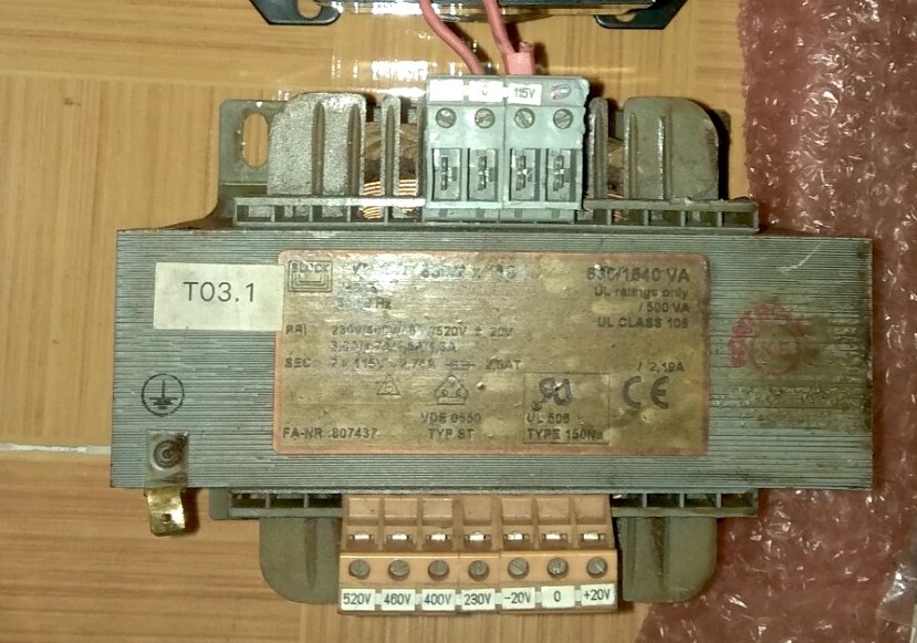

    Biến áp này em thi công cho ông anh, lúc làm em ko có chụp hình lại, chỉ có hình lúc chưa thi công:
    (P): 520V 460V 400V 230V -20V 0V +20V
    (S): 115V 0V 115V 0V
    Điện áp đầu vào dây nguội e đấu ngõ 0V, dây nóng qua CB vào ngõ 230V.
    Điện áp đầu ra e đấu dây nguội 0V và dây nóng 115V.
    Cắm bút thử điện các ngõ ra thì 2 ngõ 115V không sáng đèn, 2 ngõ 0V còn lại 1 ngõ sáng đèn lờ mờ và 1 ngõ không sáng đèn.
    Em có hỏi thì người bán nói bút thử không có ý nghĩa ở đầu ra BACL. Hiện tại dùng bút thử các ổ cắm đầu ra thì đang bị lộn dây nóng và dây nguội.
